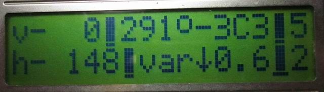

У прибора появилась функция GPS-вариометра (см. фото). Показания варика заняли то место, на которое ранее выводились часы. Часы перешли в один из режимов основной страницы. Цена навигатора по-прежнему 6 т.р. Имеются готовые к продаже приборы.

3. Вертикальная скорость - вариометр
