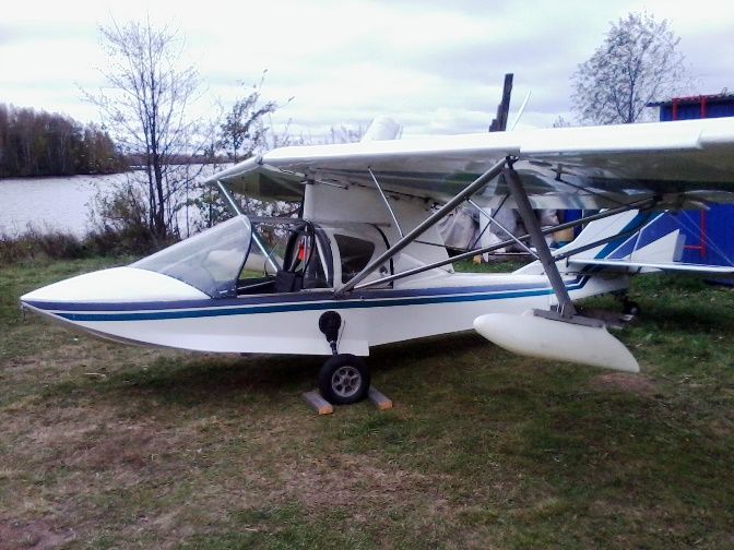

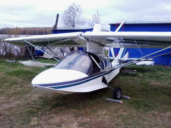

Добрый вечер дорогие форумчане.
Волею судьбы к нам в регион забрался незнакомец, по имени Sea Ray.
По всей видимости, бывший хозяин был не просто партизаном, а неряшливым партизаном.
Документации фактически нет, а та что есть, без перевода.
Но нет ничего невозможного - задача поставить на крыло и выпустить в полет 🙂
Наверняка это не единственная машина в стране, а потому прошу:
помогите с документацией на данный папелац: руководство по летной и технической эксплуатации.
Может кто-то каким либо советом откликнется, буду рад.
Заранее спасибо.
В профиле есть все возможные координаты. Пишите, звоните.
Вместе у нас получится.
А пока посмотрите на "варяга", у которого задача стать своим, одним из...... 😀

Аккуратно с ним. По отзыву знакомого, очень строгий по срыву. Чуть перетянул ручку - уже на спине. А из плоского перевернутого штопора Не выходит.
По отзыву владельца, самолет очень-очень задумчивый по крену.
Я на нём летал... Если это Витин самолёт.
Общее состояние на троечку. Задумчивость по крену - переберите всю проводку управления. Там страшно растянуты троса от ручки и везде сумасшедшие люфты.
При ветре в борт 7-8м.с. не хватает ручки. (Тогда спасла высота).
Болтается руль высоты - люфт в приводе и качалках.
Требуется переобтяжка.
Мотор довольно таки подубит.
УС - ИМХО врёт.
Ну там ещё много чего по мелочи.
В первую очередь переставте спасалку и верните на первоначальное место радиатор.
Витя там наколхозил так, что спасалка обалденно тормозит, а радиатор почти не фунциклирует.
И да. Я подумывал этот ероплан купить себе, в связи с печальными событиями. Но не смог найти концов. Сам переехал в Новосиб.
А, да. Ещё не забудте пыльник тяги руля высоты. Родной давно сгнил, хозяин заколхозил какой-то тракторный. Благодаря чему на охоте нашли от самолёта над водой только двигатель и приборку. Всё остальное плотно сидело на мели под водой.
