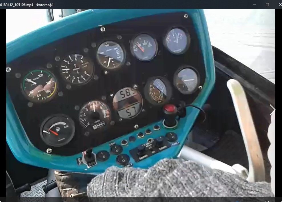

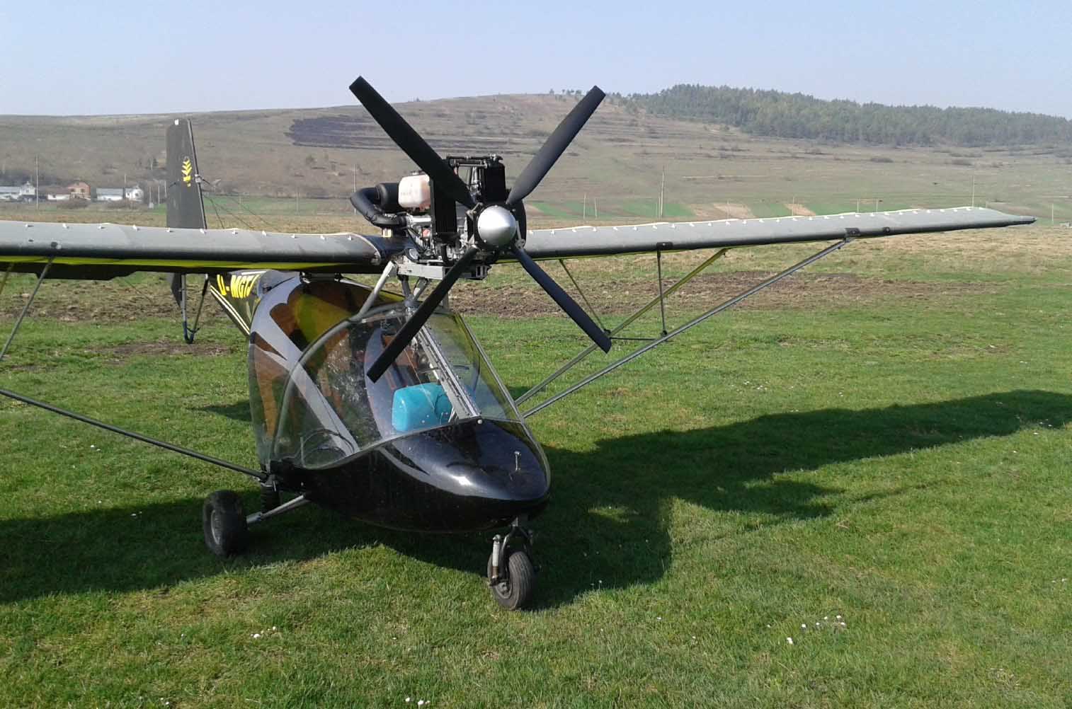

SLV
При посадке можно брать штурвал на себя - не валится.
Он и не будет валиться. если правильно отнивелирован. Икарус 22 - это неваляшка с нижним расположением ЦТ. Он будет просто парашютировать при потере скорости. Попробуйте создать скольжение и посмотрите что получится.
Здесь я имел ввиду, что самолет продолжает лететь без снижения при таком угле.
Если создать скольжение самолет может свалится в штопор. Я так думаю.

Для уменьшения посадочной думаю о конструкции флаперонов. Может можно установить сервоприводы на тяги элеронов.
Кто что думает о сервоприводе?
У себя я не стал бы этого делать. Вам нужно сократить посадочную дистанцию путем уменьшения посадочной скорости ? Сделайте надежные гидравлические тормоза на все три колеса. Ставить сервоприводы ( электрические )в канал элеронов я думаю опасно,намного увеличивается вероятность отказа. И если в канале РН или даже в канале РВ можно как то исправить положение то с элеронами не стоит шутить. Из опыта скажу,что как только начинают "улучшать" путем внесения изменений в конструкцию (заводскую) - как правило становится только хуже.Улучшаешь одно-теряешь в другом. В свое время "улучшали "самолет МиГ-21 и дошли до того, что его уже нельзя было назвать ни истребителем и не штурмовиком.
SLV
Сегодня опробовал в полете. Как би уменьшения крейсерской не заметил. Летит 80...85 км/час при 4800...4900 об/мин. Посадочная уменьшилась.
Летал больше часа правда заблудился да еще в таком месте где машиной всегда езжу. Сверху оказалось очень много дорог. С навигатором нашелся.
fan444
Авиация это моя жизнь
коломна
Такие  вихрегенераторы    просто  лишние  на  таком  крыле  там  есть  за что  зацепиться  потоку  и  так.  Это  на  гладкой  обшивке, где  профиль  по  всему  крылу  одинаковый, там  ещё  что  то  покажет, а  на  тряпкоплане  почти  без толку.Он  вон у  Вас почти  на  срыве  ещё  летит  чего ж Вам  ещё?
old crow
Такиевихрегенераторыпростолишниенатакомкрылетаместьза чтозацепитьсяпотокуитак.Этонагладкойобшивке, гдепрофильповсемукрылуодинаковый, тамещёчтотопокажет, анатряпкопланепочтибез толку.Онвон уВас почтинасрывеещёлетитчего ж Вамещё?
Абсолютно с вами согласен.А для уменьшения пробега - поставьте хорошие тормоза. И если можно - сделайте хороший "лобик" крыла ( лучше жесткий). А в целом мне все в самолете нравится.
