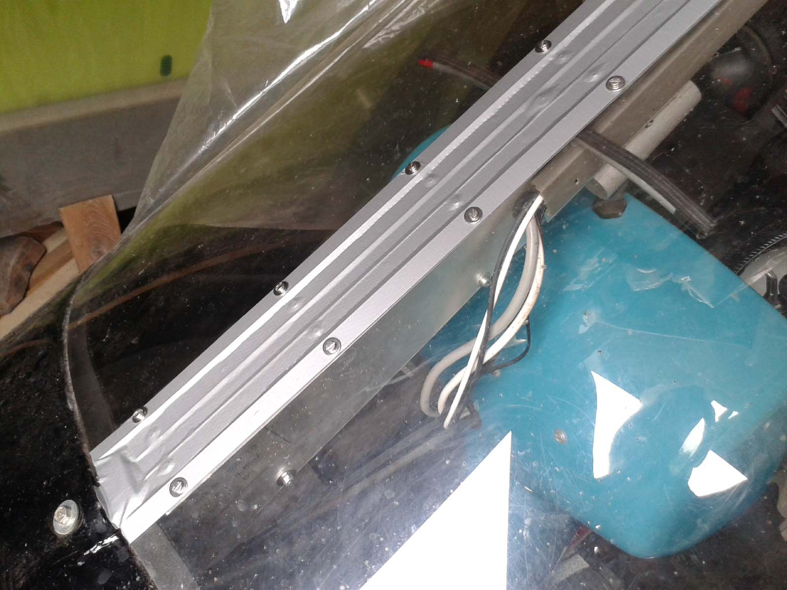

Так и не понял что стоит в оригинале на лобовом стекле.
Закрыл скотчем. Фото

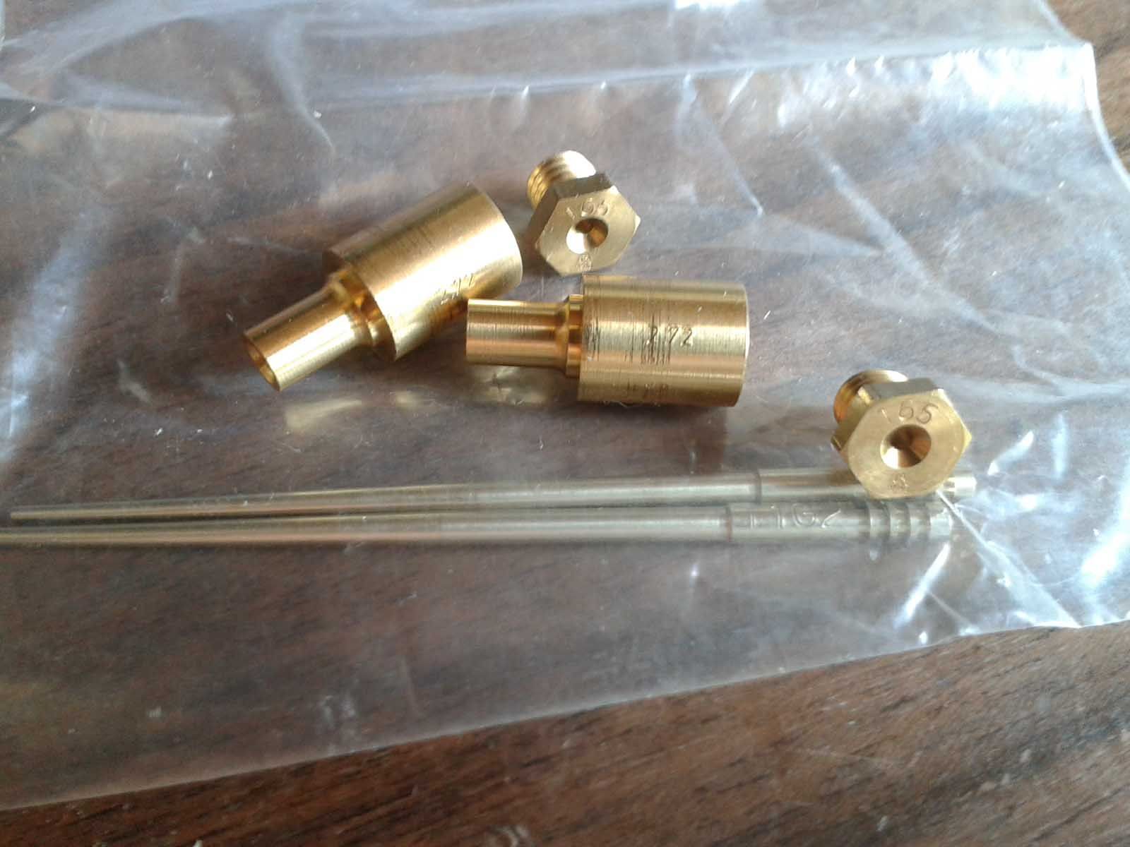

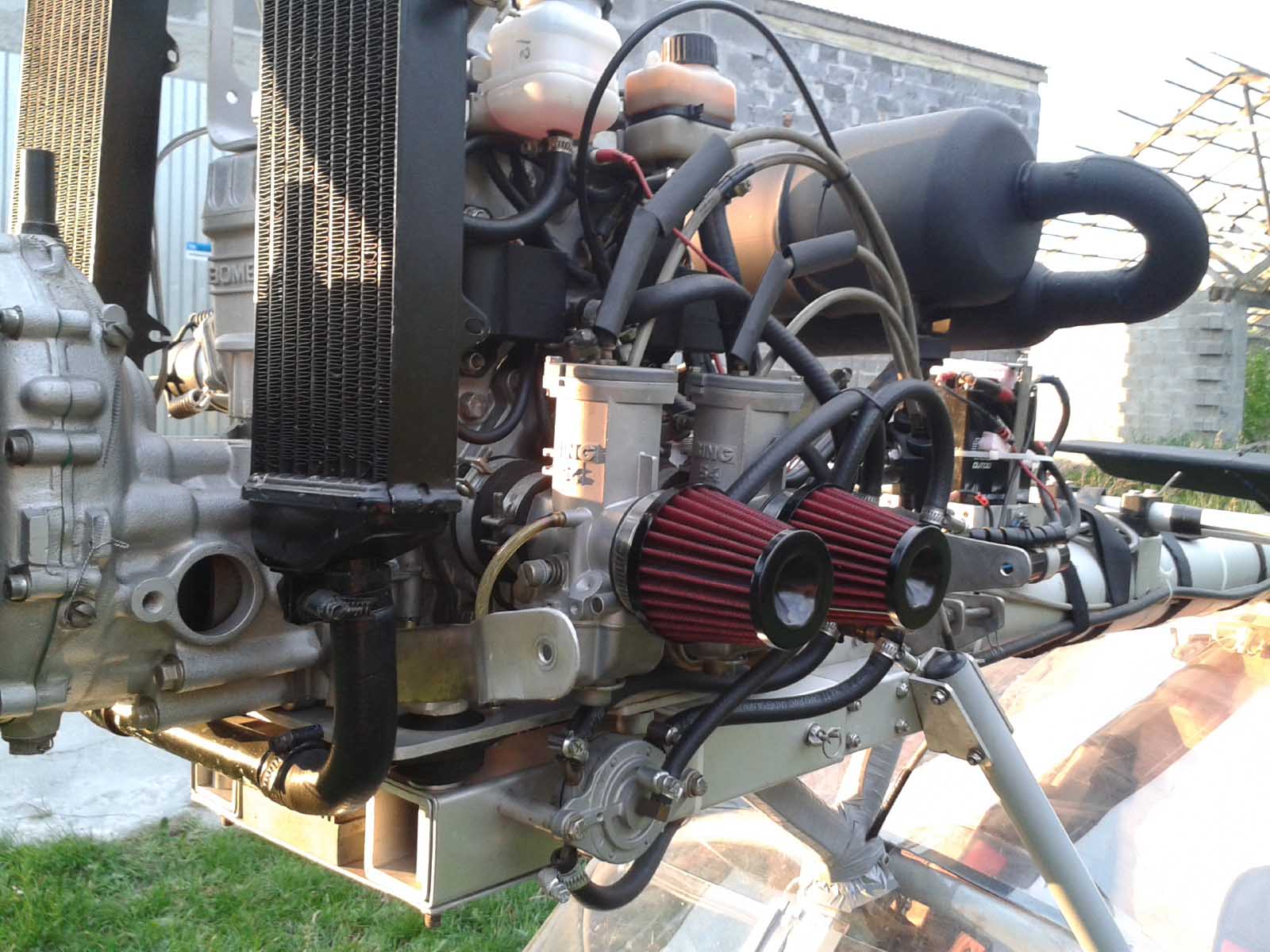

Установил фильтры нульовики на место впускного резонатора или глушителя впуска. Обороты двигателя выросли с 6400 до 6700. Температура выхлопных газов понизилась с 570 до 540. В Аэросе говорили, что поставив нулевик увеличивается мощность только нужно менять иглу и жиклер (я этого не делал).
Кто что скажет по этому поводу?
Нужно менять главный жиклер, иглу, направляющую иглы. Такая простая смена фильтра опасна. При резком нажатии на газ в жаркую погоду двигатель теряет обороты - бедная смесь.
Поменял. Цена 52 евро.

Сегодня опробовал полет без впускного глушителя. При даче газа двигатель немного медленней набирает обороты, а так другие параметры почти без изменений.
Скорость полета заметно не увеличилась. Как летел 82 км/час при 5000 об так приблизительно и летит.
В руководстве написано, что Ikarus С-22С с двигателем Rotax-582 UL DCDI скорость полета c редукторjv 3,47:
при оборотах двигателя 4500- 90 км/час;
при оборотах двигателя 5000 - 100 км/час.
Что у меня не так???.
SLV
Пересмотрел видеозапись. Скорость все же возросла на 2-3 км/час после снятия глушителя впуску.
