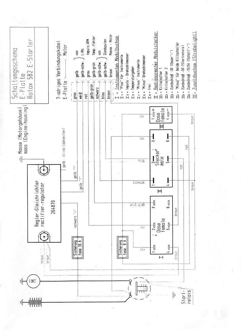

Владимир
обнаружил у себя, что на Ротаксе 582 с раздельной смазкой
не подключен датчик уровня масла в бачке -как у кого он
запитан ? на аварийную лампочку ?
Может у кого есть схема электрооборудования Икаруса с22?
запитан ?[highlight] на аварийную лампочку [/highlight]?
-  У нас на аварийную лампочку,хотя предполетную подготовку и планирование полета никто не отменял.....

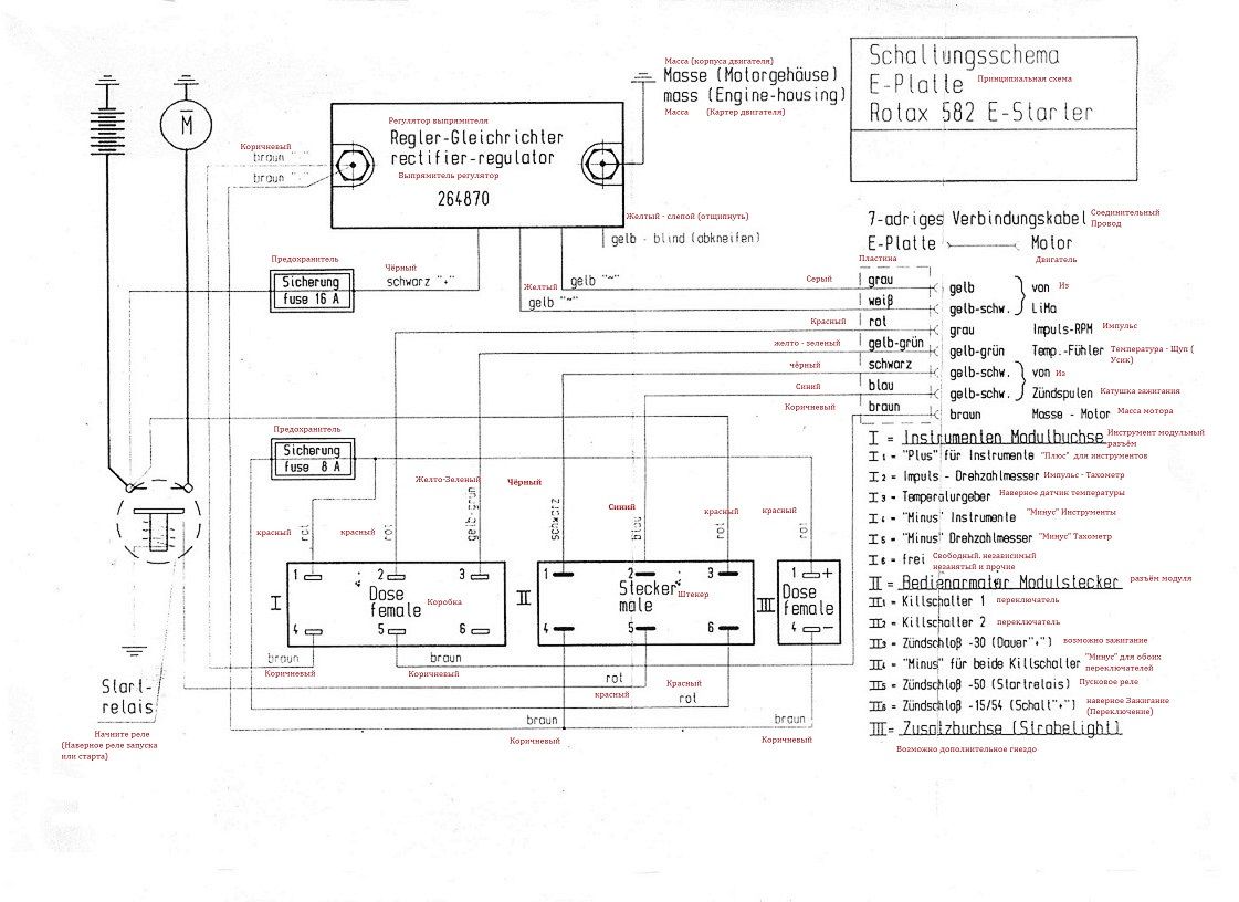

Владимир
может кто переведет текст на схеме, а то простой словарь выдает ерунду
сын перевел -проверяйте
