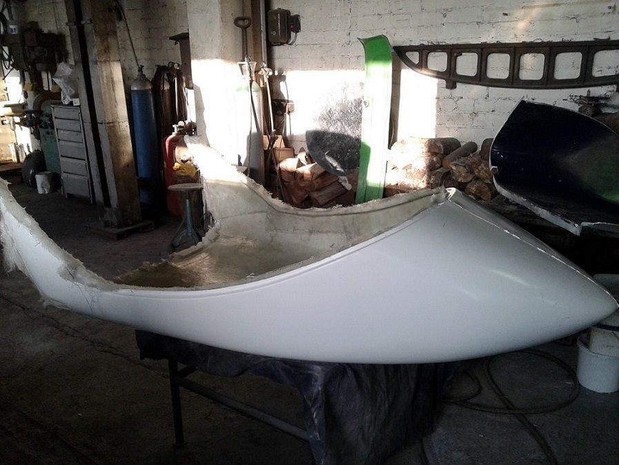

Меня все таки не покидает идея поставить впереди обтекатель от джетфокса 91-даже нашел место где их изготавливают.

что бы сделать более герметичной кабину нужен такой обтекатель -на него хорошо ставятся резиновые уплотнители
