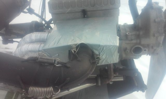

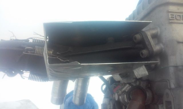

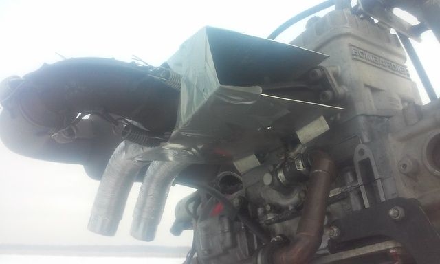

Доброго всем дня! В выходные попытался сделать отопитель. Результат оказался неудовлетворительным: на выходе из патрубков всего 9 градусов, а хотелось хотя бы 30. Кто то делал подобное?
мир
Заблокирован
Коломна
Володь, поставь  под  ноги  обычный  тепловентилятор  от  прикуривателя  и  всё, не  парься  с  этими  коробами, это  сплошной  отбор  мощности  в  полете.Виталик  кажется  так  и  делал.
ИКАР
я люблю самолеты!
ага, напрягите генератор под максимум и не прогреете все равно.
Икарус ( у меня такой же) - решето. Сначала его надо "загерметизировать" а потом уже топить печку. При таких стремления поставьте печку плоскую от ГАЗели. Она все тепло заберёт от ДВС - но и последний надо утеплять. Он как на ладони при сильном ветре.
И все равно ничего не получиться. Прогреться от 2 цилиндров не получиться - мало. Надо ставить ВЕБАСТО ( на вопрос - А ГДЕ ВЗЯТЬ ДЕНЕГ НА ТАКУЮ ШТУКУ - ответ - НЕ ЗНАЮ. НО БУДЕТ ТЕПЛО)
1) Тепло нужно забирать с основного "боченка" глушителя ,а не с выхлопного патрубка.2) Патрубки отвода тепла(в вашем случае алюминиевый гофр) изолировать от внешнего воздействия низких температур и обдува винтом,например стеклотканью с асбестовым материалом.
Vova-n
Ногинск
Так делал уже кто то? Согласен, что у основного боченка площадь теплоотдачи больше, но температура думаю не многим более 100 градусов, когда у коллектора около 500. По поводу патрубков это второй этап, температура мерилась внутри этих трубок почти сразу за коллектором.
ИКАР
я люблю самолеты!
все это не к чему не приведет. не тратьте силы. я с кучей людей общался , да и самолет ( его строение - конструкция) не позволяет сохранить тепло - это летний туристический самолетик. Проще всего купить костюм ( комбез) с подогревом. Я голову ломал все равно вариант один - сторонний источник тепла - НО не электро
