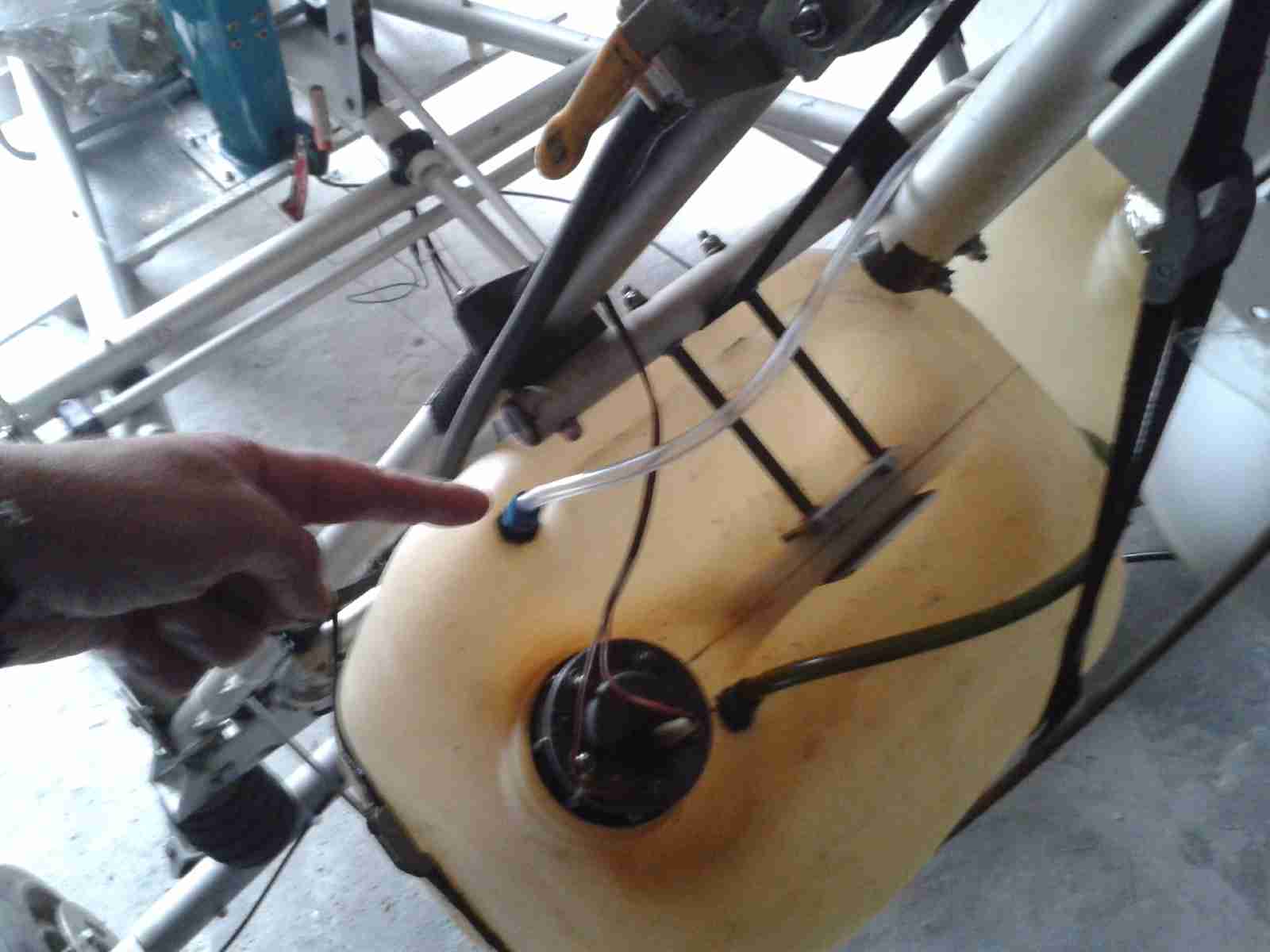

Был запах бензина в кабине. Выявил негерметичность крышки датчика уровня топлива и  крышки заливной горловины (поставил на герметик)

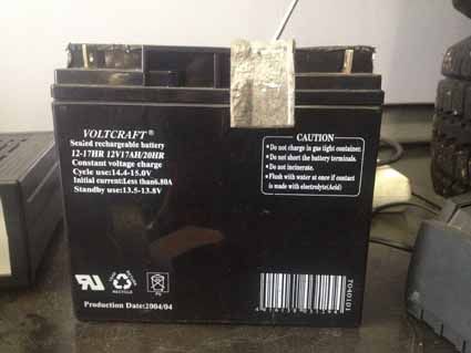

5 копеек в тему. Пытался использовать гелевые от UPS-ов, благо можно было ;) . Что-то не выдерживают они многократных запусков, особенно, если приходится подольше покрутить. Вернулись к мотоциклетным.
С Уважением.
У меня у соседа по даче на снегоходе китайский гель... Дерьмо полное, хоть и не сильно дешевый. Постоянно разряжается, особенно если "долго покрутить", заряд берет долго... Было дело, сел он, запустились от прикуривателя, катались час с лишним, а потом запуститься не смогли, аккумулятор так заряд и не взял... Думали кранты ему вообще, но ночь постоял на зарядке от сети - и опять вроде крутит нормально... Потом через пару недель простоя снегохода - опять кирдык... Причем в шататной комплектации тоже гель стоял и тоже сдох, сосед ему на замену этот купил, "специалисты" советовали... Хоть я ему и говорил, чтоб не заморачивался и брал кислотник.
Короче, если гель - то только фирменный (дорогой), а китайские - тот еще отстой!

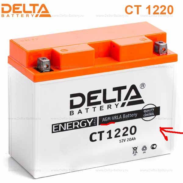

Так это и есть гелевый стартовый аккумулятор. Он герметичный и электролит в нем в субстанции геля. У меня СТ 1220, чиркнул болгаркой по углам площадки со стороны приборки, отогнул сторону, выровнял. Полоса алюминия 1,5мм на 15мм, четыре заклепки, краска из баллончика - получилось круче фирменной. Стоит два года как. До этого  как раз БОШ стоял - еле дышал, емкостью поменьше, правда. Заряжаются они действительно медленно - это особенность гелевых. Производит их всего две фирмы на планете и у обоих есть производство в Китае, а какая лейба на них - дело десятое. За зиму разрядился, конечно, но стартер лихо крутил не так давно. Без подзарядки на выходные летом запросто хватает. Ничего плохого о нем сказать не могу - меня он устраивает.
Да какой же это гель???
На сегодняшний день, среди специальных "звуковых" аккумуляторных батарей наиболее популярными считаются — герметичные свинцово-кислотные АКБ (VRLA). Их изготавливают по двум технологиям:
1. Gelled Electrolite (GEL) или как их еще называют гелевые аккумуляторы, то есть как вы понимаете электролит в этих аккумуляторах находится в состоянии геля, это происходит за счет содержания в нем соединений кремния.
2. Absorptive Glass Mat (AGM) — пожалуй самая распространенная технология, на ее базе построены аккумуляторы "Optima", за счет чего они могут похвастаться прекрасными электрическими характеристиками. Данная технология базируется на использовании пористого стекловолоконного заполнителя-сепаратора, который пропитан электролитом, позволяющего содержать его в  безжидкостном состоянии.
Так вот, на этом сайте продаются только аккумуляторы, изготовленные по технологии AGM, но никак не GEL. Да, жидкого (как такового) электролита там нет, но нет и геля...

В отличие от технологии GEL технология AGM показывает лучшие результаты в стартовых батареях, а гелевые - общее такое название, т к и у той и у другой технологии электролит в ввиде геля, у AGM, я так понимаю - даже не текучий. Поэтому и взял CT. Собс-но, никто же не мешает поставить аккумулятор по технологии GEL, просто мне это не нужно, поэтому и не могу ничего про них сказать. Брал не на сайте - в магазинах свободно стоит.
