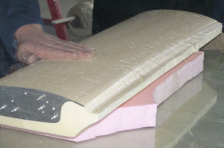

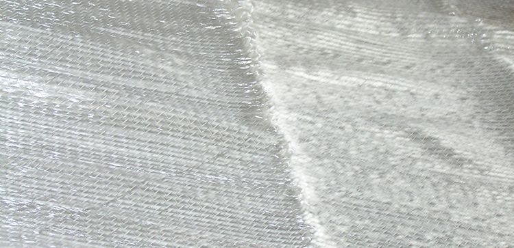

Дефект изготовления: ткань уложена волнами. Прочность гарантировать нельзя.
    66,3 КБ · Просмотры: 264

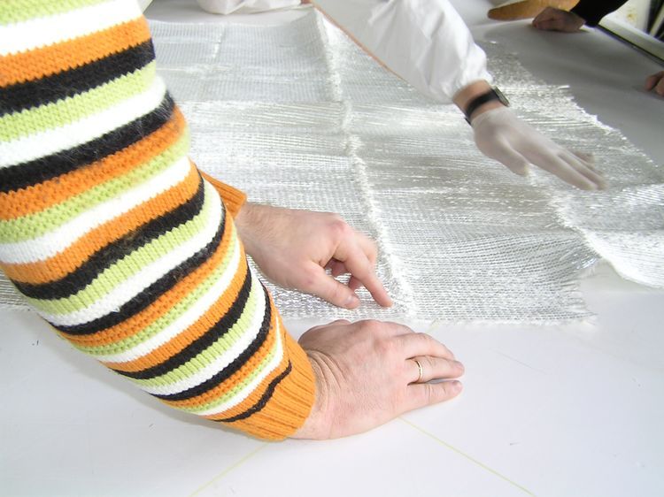

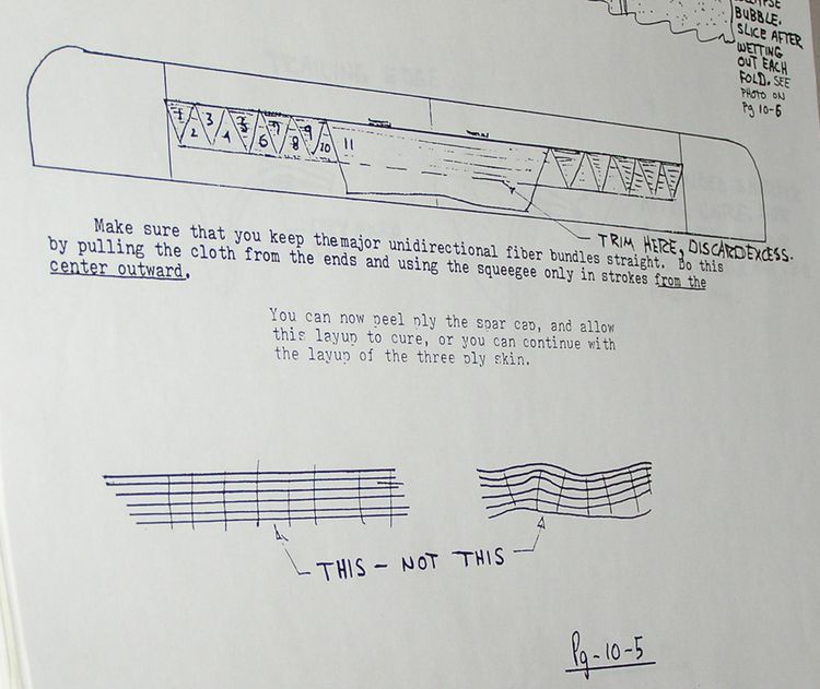

Складывать стеклоткань как простыню нельзя!

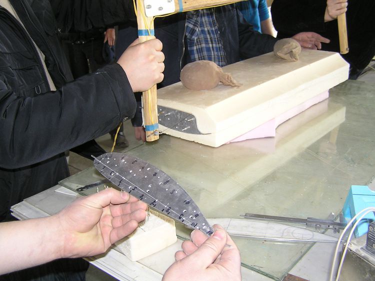

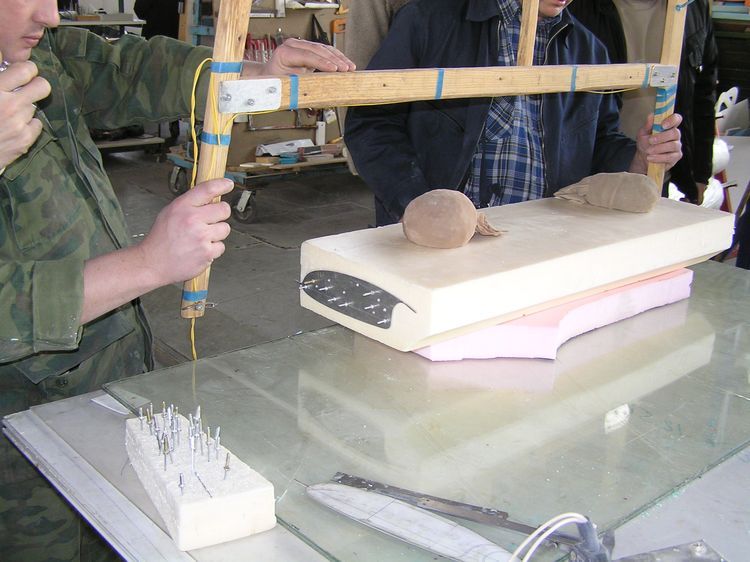

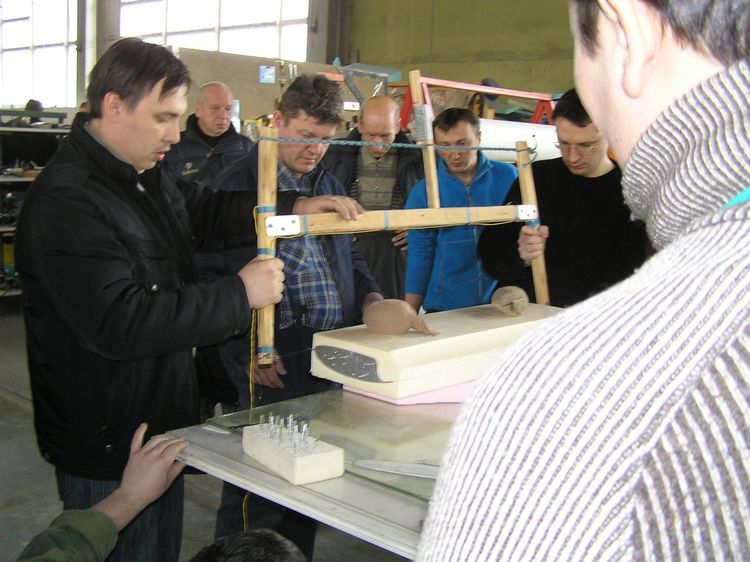

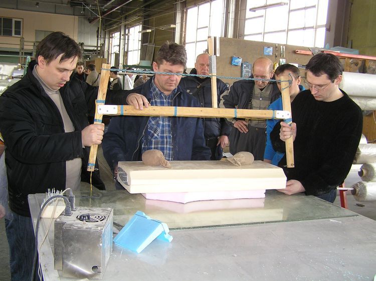

Будем резать пенопласт по алюминиевым шаблонам.
    74,5 КБ · Просмотры: 251
Проверяем нагрев инструмента - хорошо ли режет.
    83,8 КБ · Просмотры: 298

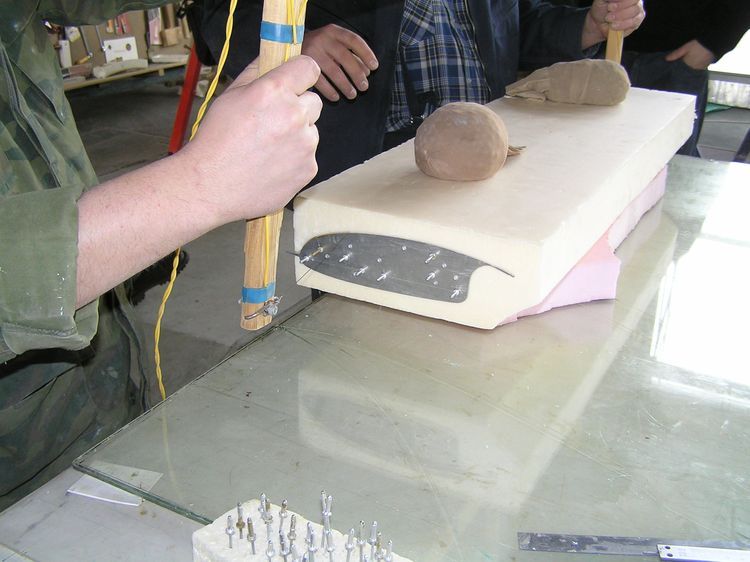

Говорящие цифры на шаблоне - служат для синхронизации движений резчиков.
    63,8 КБ · Просмотры: 255

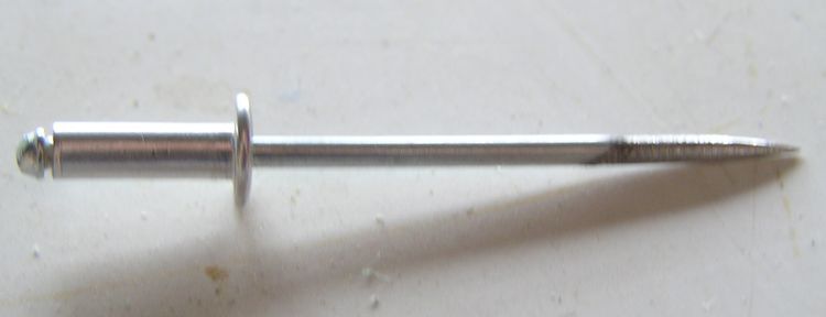

Алюминиевый шаблон крепится к пенопласту при помощи иголок, сделанных из вытяжных заклёпок.
