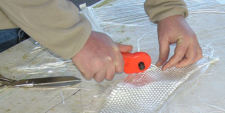

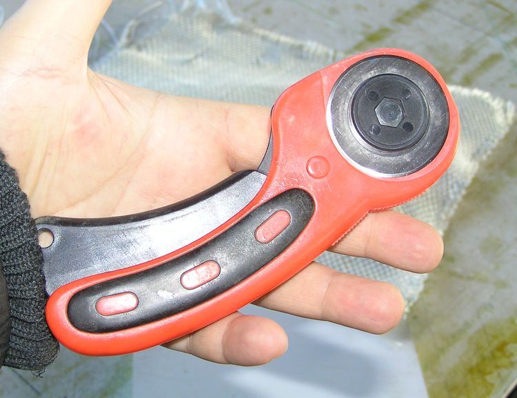

C Commodore 22 Фев 2008 #166 Стеклоткань хорошо режется по прямой обычным строительным роликовым ножом. Вложения P2160108S.jpg 69,1 КБ · Просмотры: 245

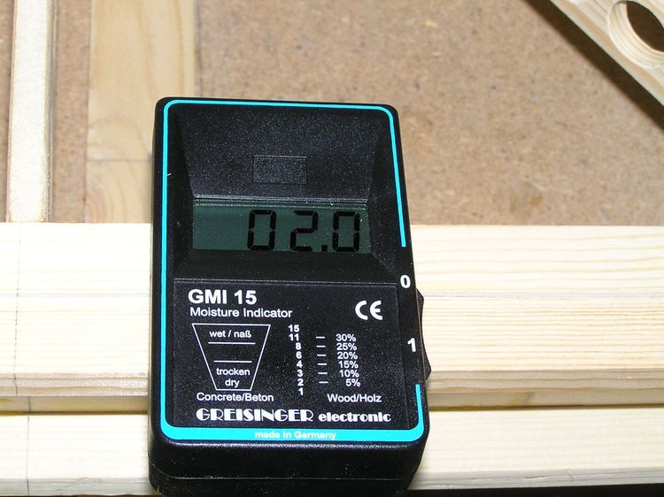

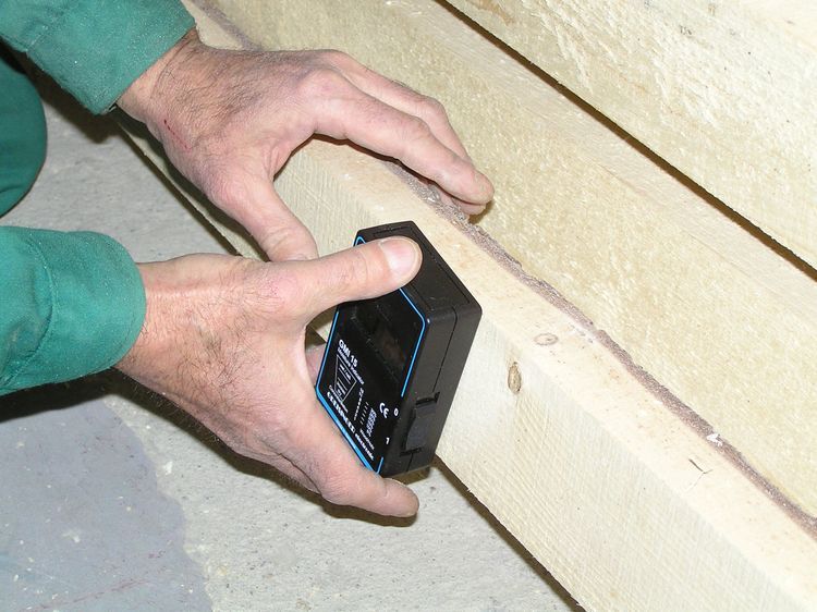

C Commodore 22 Фев 2008 #171 Вернёмся к реплике аэроплана Сикорского. Я принёс влагомер - индикатор, и строитель самолёта измеряет влажность древесины. Вложения P2170116S.jpg 76,1 КБ · Просмотры: 286
C Commodore 22 Фев 2008 #172 Древесина имеет правильную влажность (см. таблицу на приборе). Вложения P2170117S.jpg 68,3 КБ · Просмотры: 275

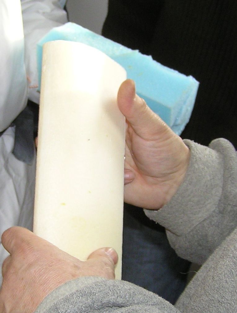

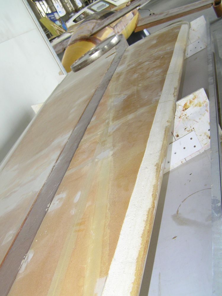

C Commodore 22 Фев 2008 #175 Наполнитель из разных сортов пенопласта. Вложения P2170120S.jpg 76,6 КБ · Просмотры: 237
C Commodore 22 Фев 2008 #176 Пенопластовый заполнитель крыла, отформованный и собранный из нескольких частей. Вложения P2170121S.jpg 86,1 КБ · Просмотры: 275

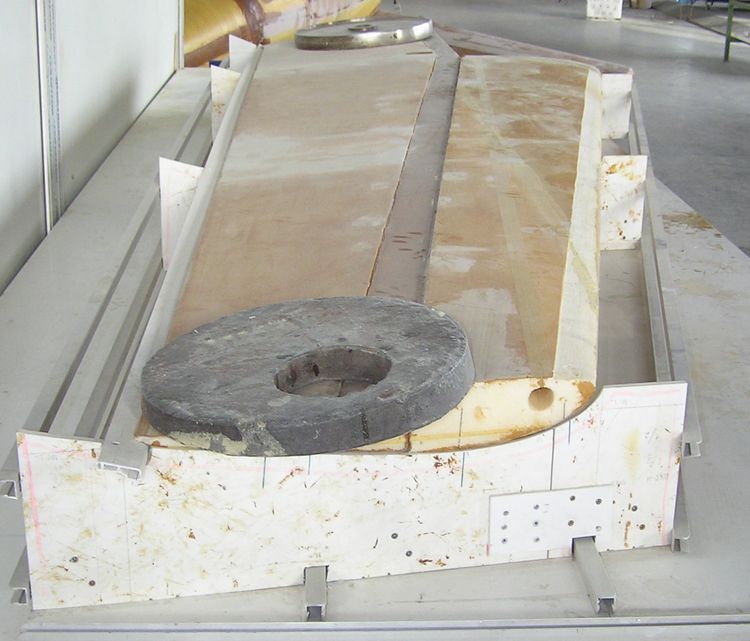

C Commodore 22 Фев 2008 #177 Приспособление для сборки крыла. Вложения P2170122S.jpg 71,7 КБ · Просмотры: 280
C Commodore 22 Фев 2008 #178 Лонжерон с уложенным рядом пенопластовым заполнителем. Вложения P2170123S.jpg 63,2 КБ · Просмотры: 291
