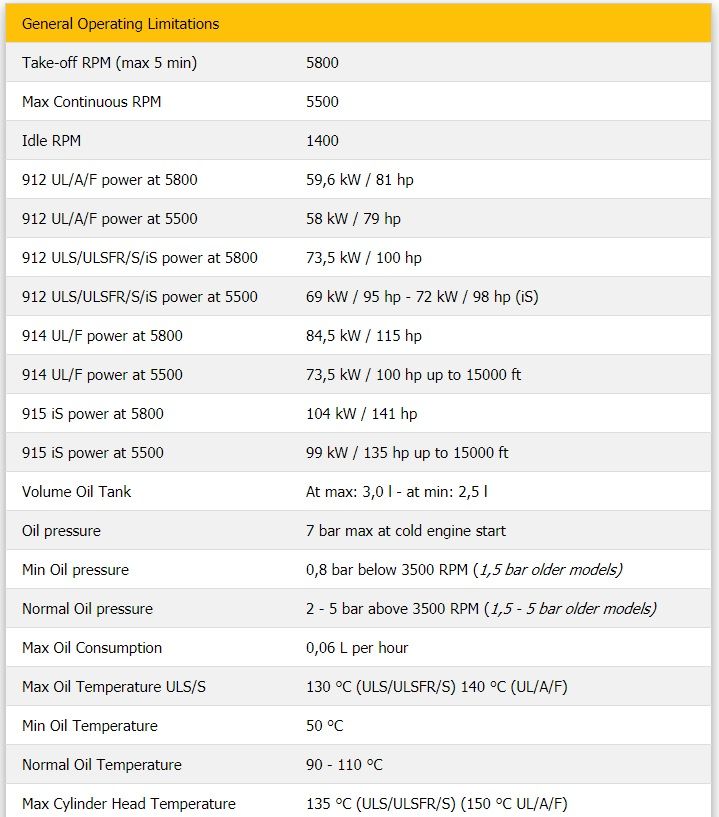

"On July 11, an A5 was destroyed when it lost power and struck trees in an off-field landing. The NTSB said the 74-year-old private pilot exhausted the airplane’s fuel supply by running the engine beyond 5,500 rpm for 1.2 hours, in violation of the airplane’s operating manual, which limits full-power operation to five minutes."
11 июля, А5 был уничтожен, когда потерял мощность и столкнулся с деревьями, при посадке вне аэродрома. NTSB заявило что 74 летний пилот, исчерпал запас топлива самолета потому что держал двигатель свыше 5500 оборотов более 1.2 часа, в то время как РЛЭ допускает не более 5 минут на взлетном.
Офигеть, как движок не перегрелся, и не стуканул???
Фигня какая-то. Тот, кто это написал (про 5500 ограничение) про Ротакс ничего не знает. 5500 это нормальный режим для Ротакса 912. Ограничение 5 минут это на взлетный режим при 5800 оборотах.
    85,4 КБ · Просмотры: 197
Я про этот случай читал раньше, там говорилось, что он летел на 5500, а запас топлива расчитал по расходу при меньших оборотах и у него просто нехватило его долететь до аэропорта, всего около двух миль не долетел. Тут я не заметил, что сказано, что он летел с оборотами выше 5500, бывает. Увидел 5500, ну и подумал, что это из того же описания. Наверное уже и запись проверили и там это обнаружили.
