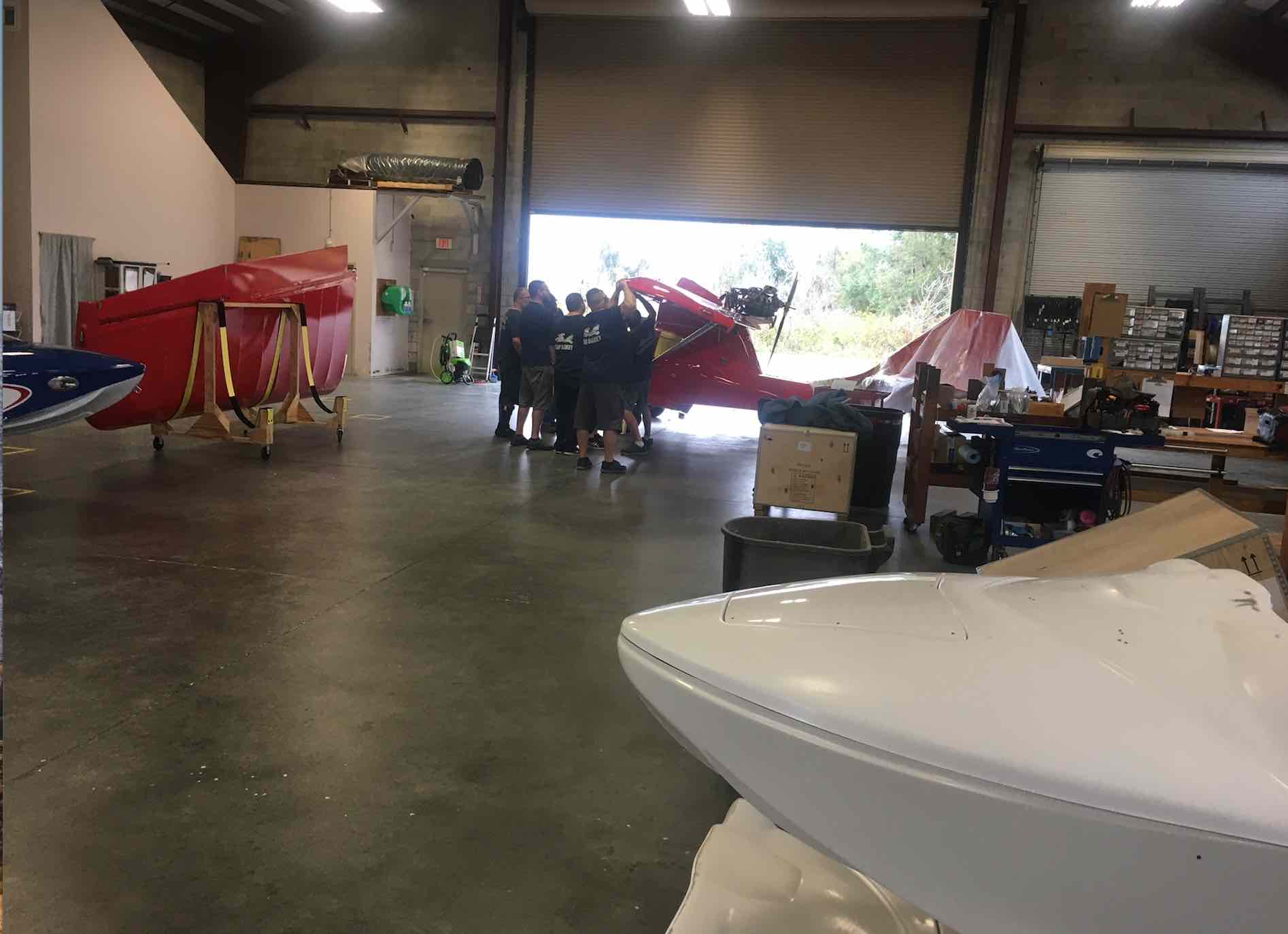

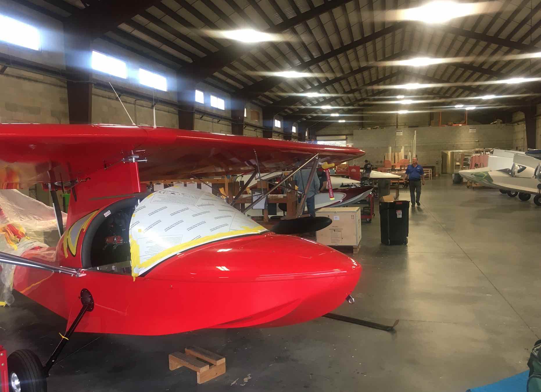

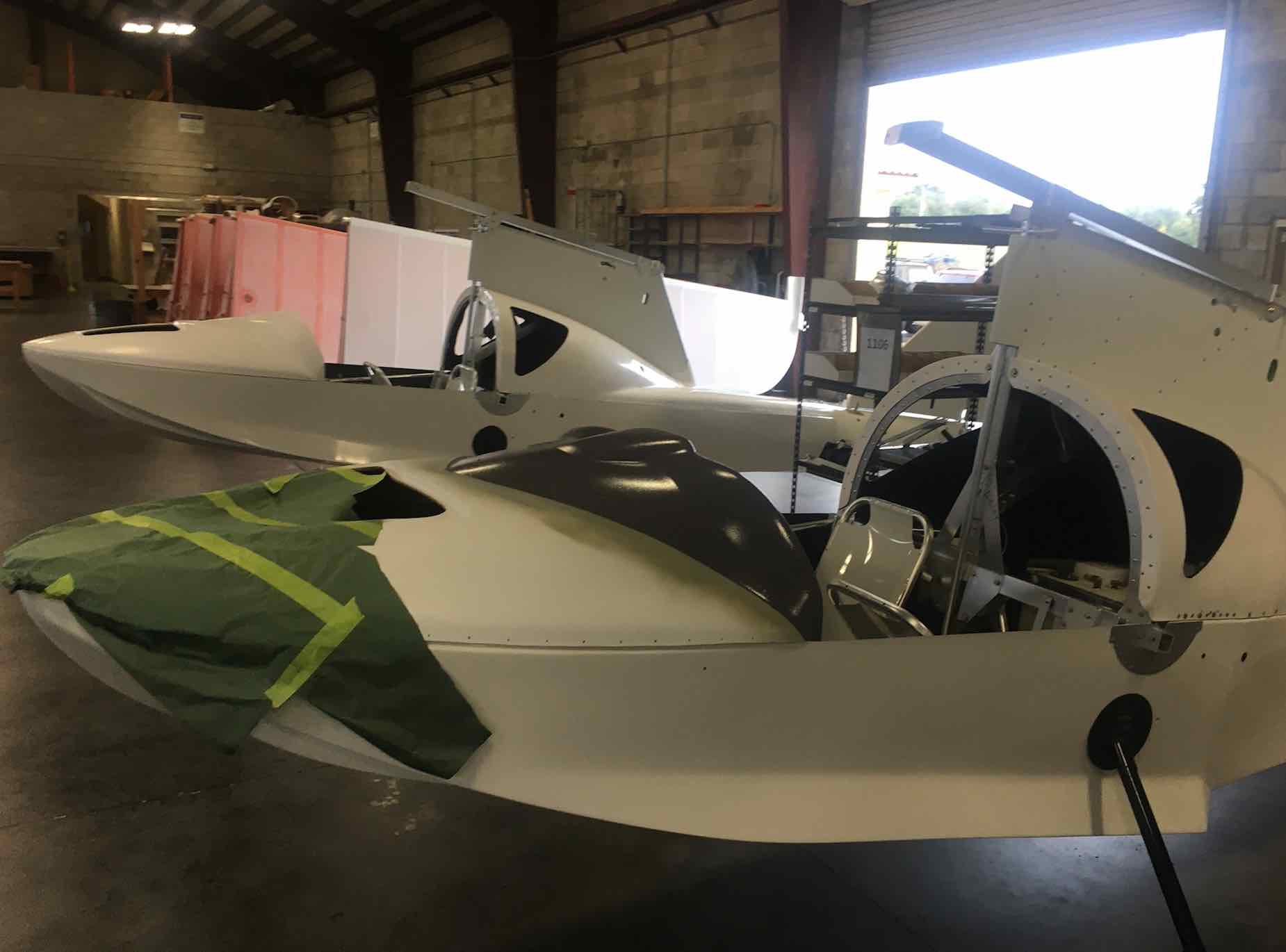

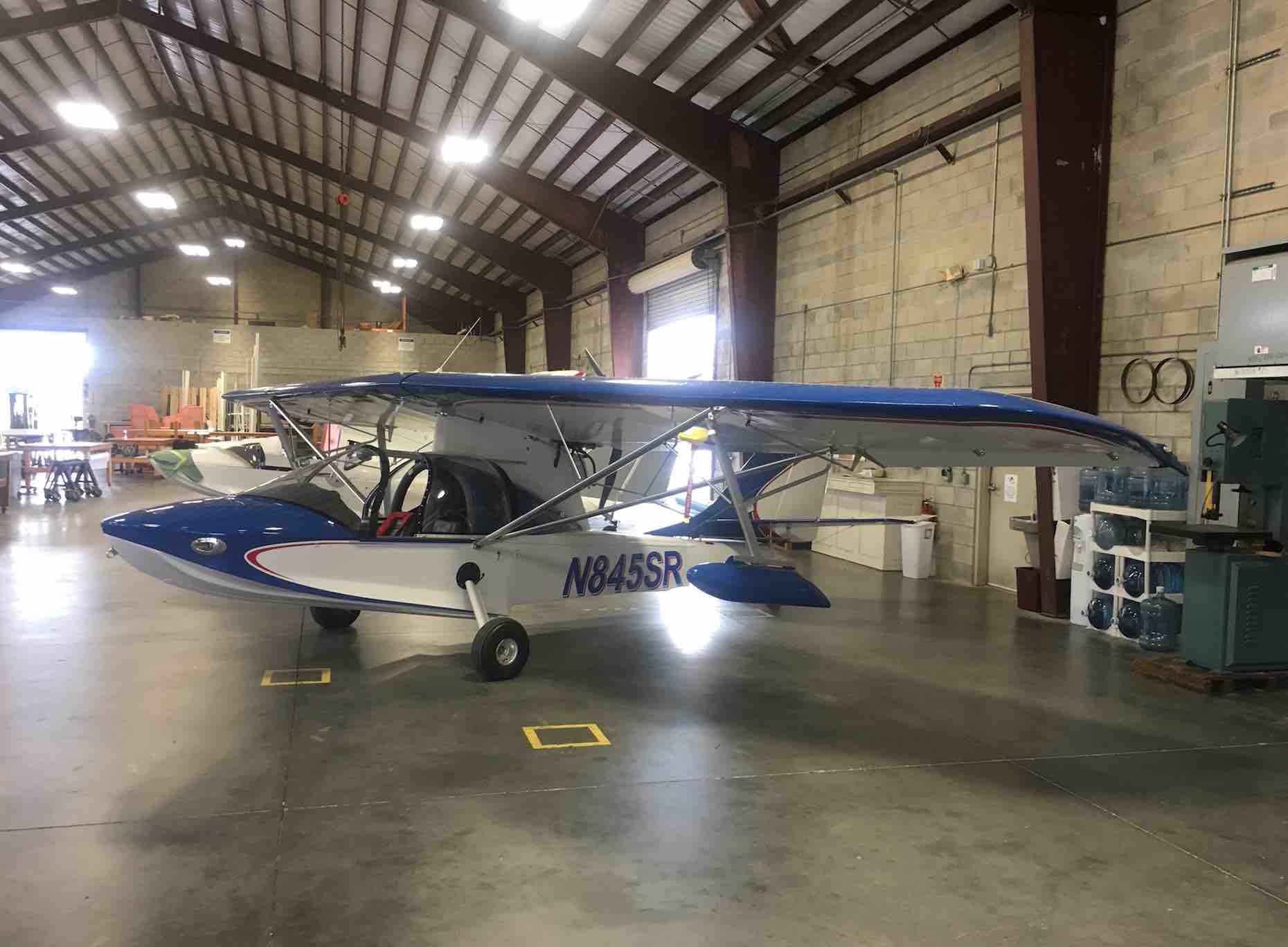

Вот как выглядит весь заводик. Я сделал много снимков и рассказу специально о многих вещах которые мне очень понравились.

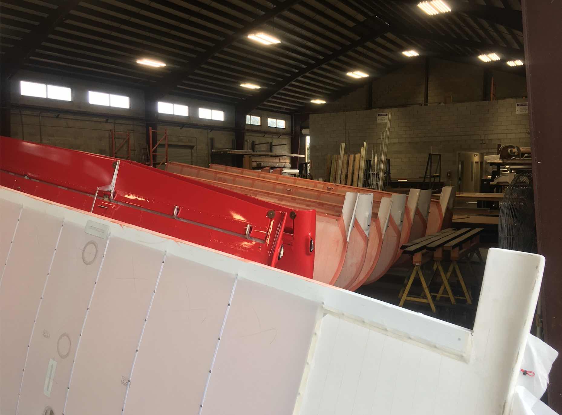

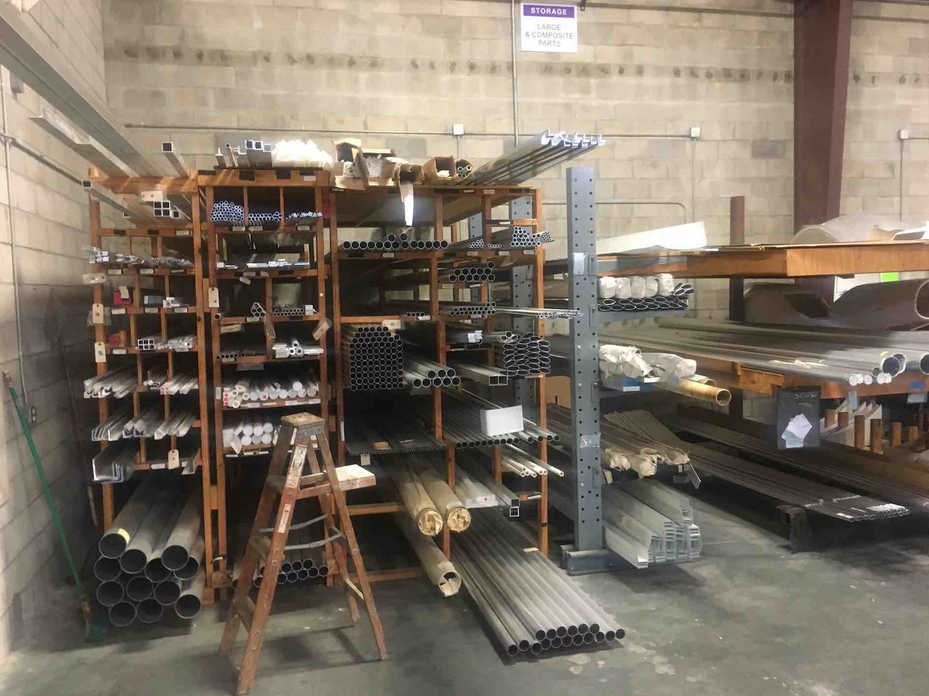

Ну а пока давайте продолжим историю моего путешествия в город Таварес шт Флорида. В этом городочке который также известен как "Американский Центр Морской Авиации" компания находится уже почти 10 лет.  На берегу которое является официальным Аэропортом Водных Самолетов Озера Юстис компания построила себе замечательный комплекс. Вы его видели немного на видео вот как он выглядит сверху
История самой компании очень древняя как и конструкция самолета. Версия под названием SeaRey была разработана в 1992 году Керри Рихтером и его бизнес партнерами Уейном Рихтером и Пейдж Линетт Самолетик первый раз поднялся в воздух в 1992 году в Ноябре. В 2009 году появилась нам всем известная модель Searey LSX - КИТ который и стал прародителем современных заводских леталок.

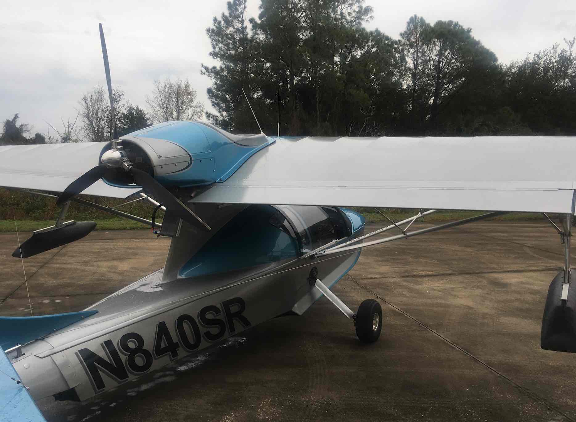

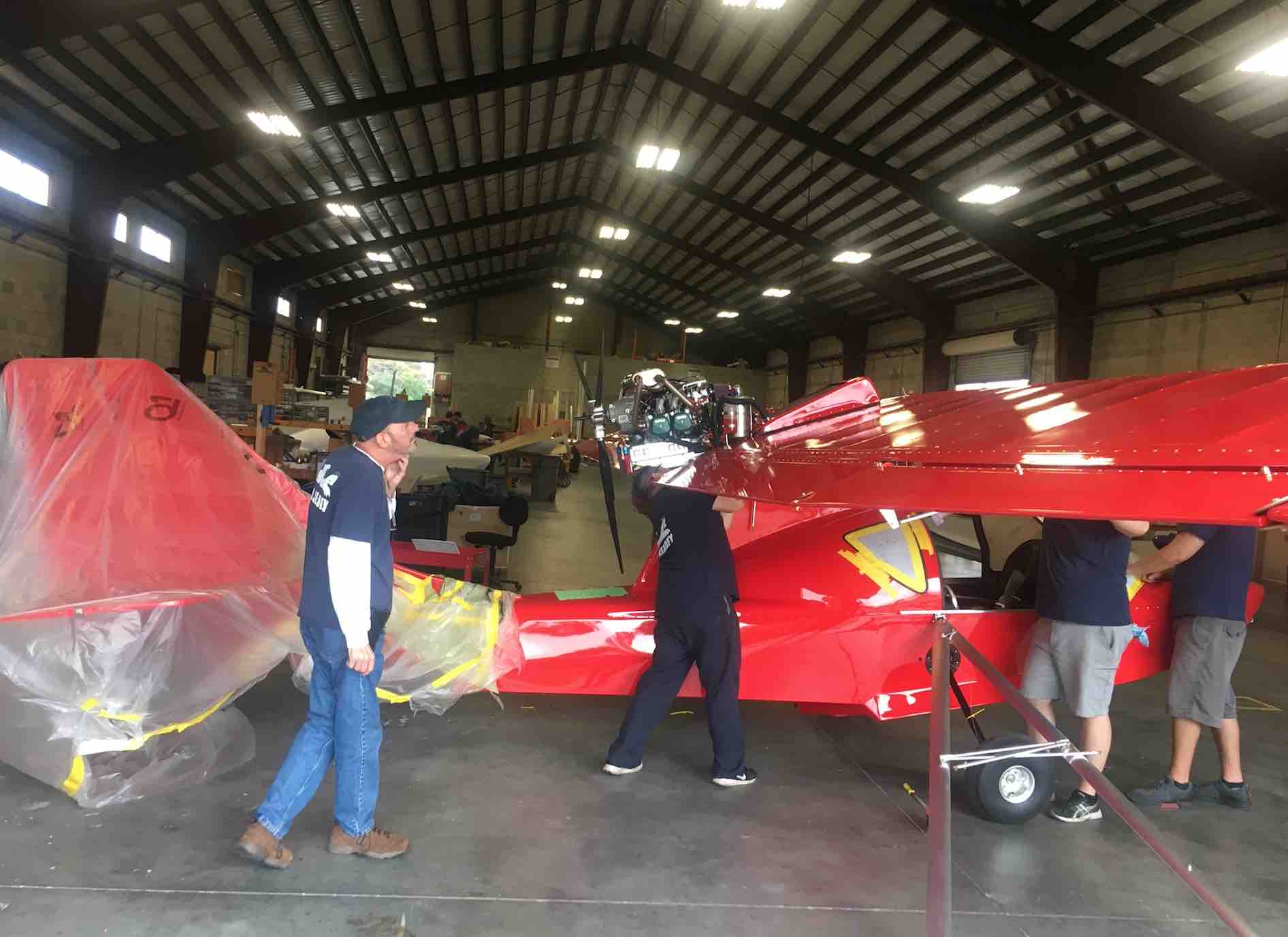

Да работает там как мы видим аж полтора десятка "самодельщиков" ну они уже весьма и весьма продвинутые и любое корытце под названием Searey  запросто соберут одной левой очень инетересные ребята с веселым нравом и массой самых разных сказок которые они готовы рассказывать без умолку все время. Да что же все таки там за самолетик за такой этот S-LSA Выглядит он прикольно. Я уже на этой веточке показывал несколько вариантов SeaRey собранных из КИТа где то в соседних со мной Ангарах. Заводская постройка намного - на порядок круче. Понятное дело когда собираешь сотый КИТ уже сам думаешь о себе с более профессиональной точки зрения

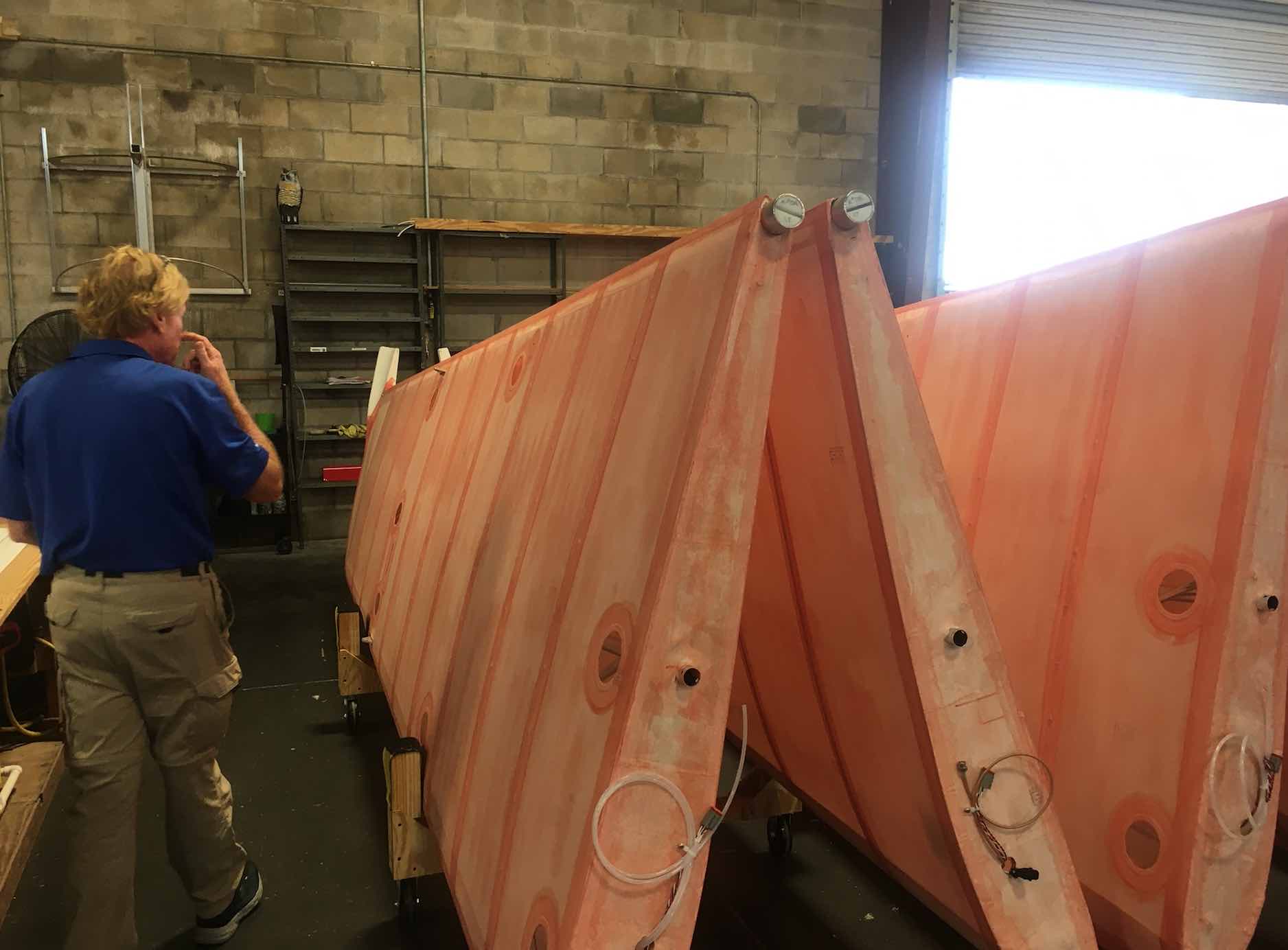

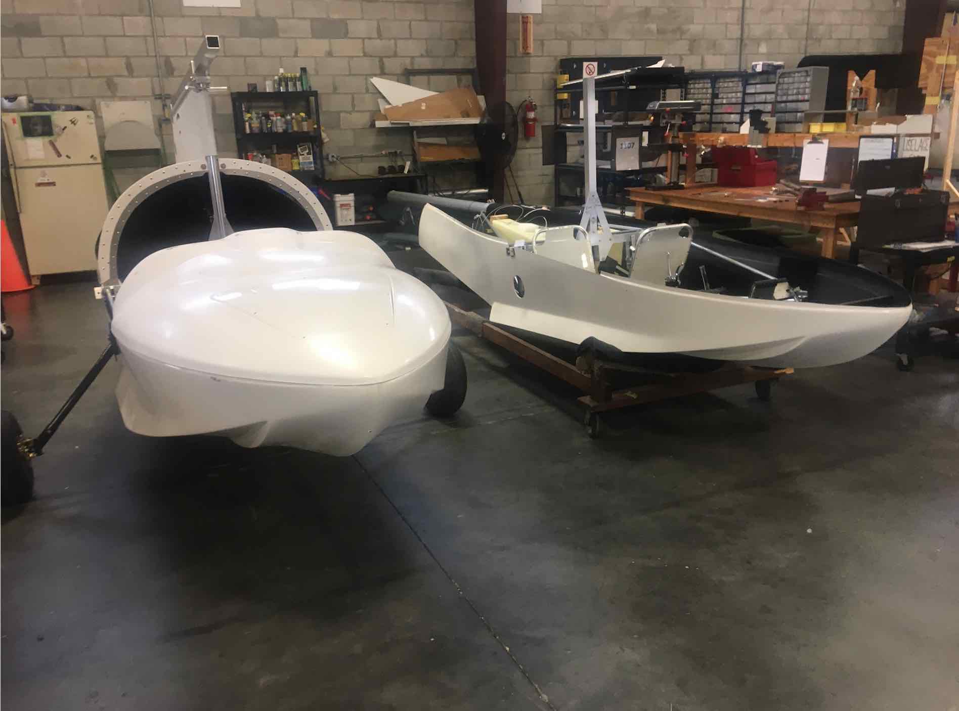

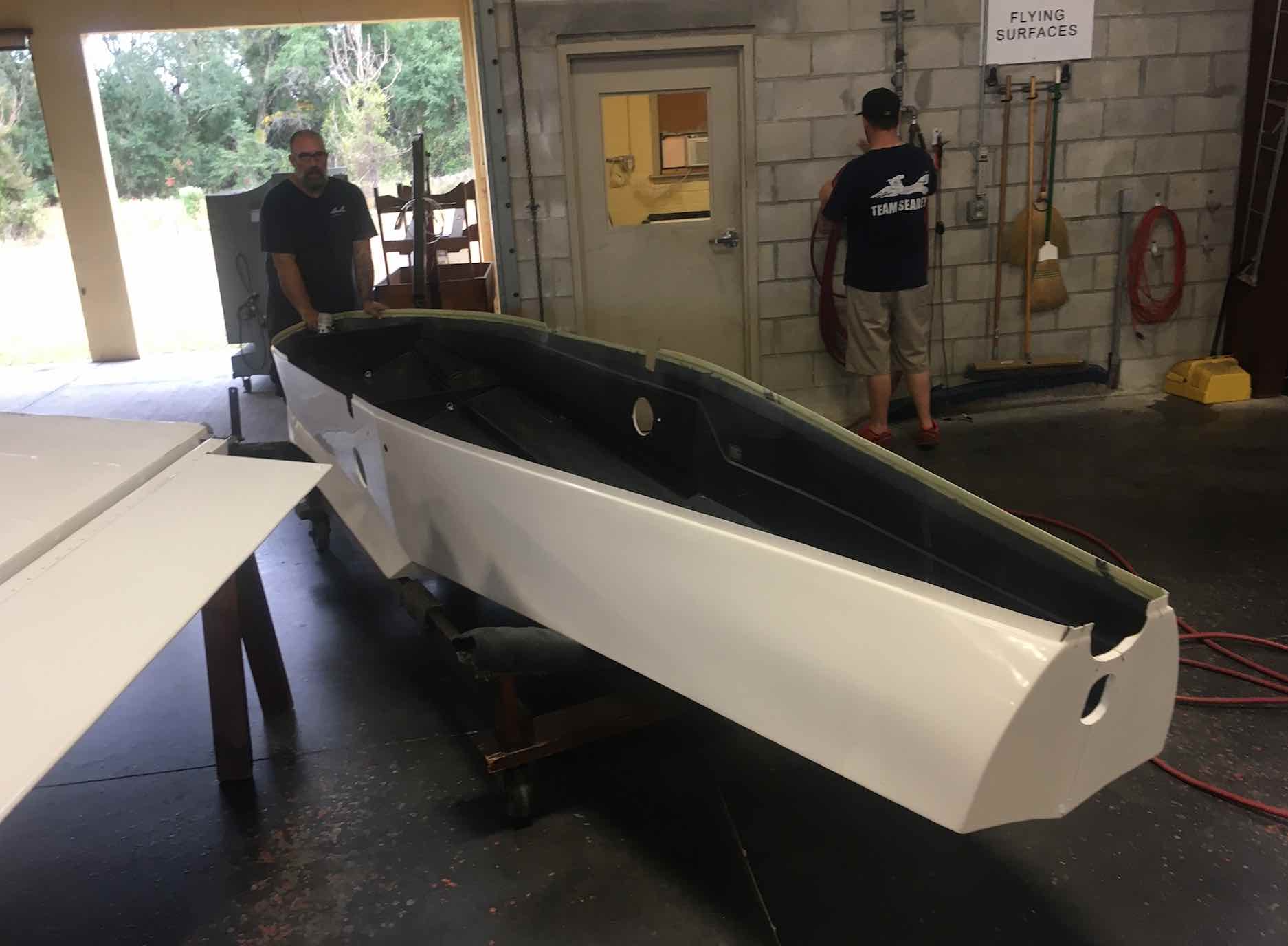

Строительство современных SeaRey Самолетов начинается вот с этой лодочки. ее изготавливают неподалеку  в Композитном цеху который не принадлежит компании Сирей а просто делает под заказы Карбон файберные (85% от общего числа) и Стекло тканные = Файбер Гласс ( 15% от общего числа ) корытца. Вот как выглядит корытце лодка прям свеженькое привезенное из Композитного Цеха.

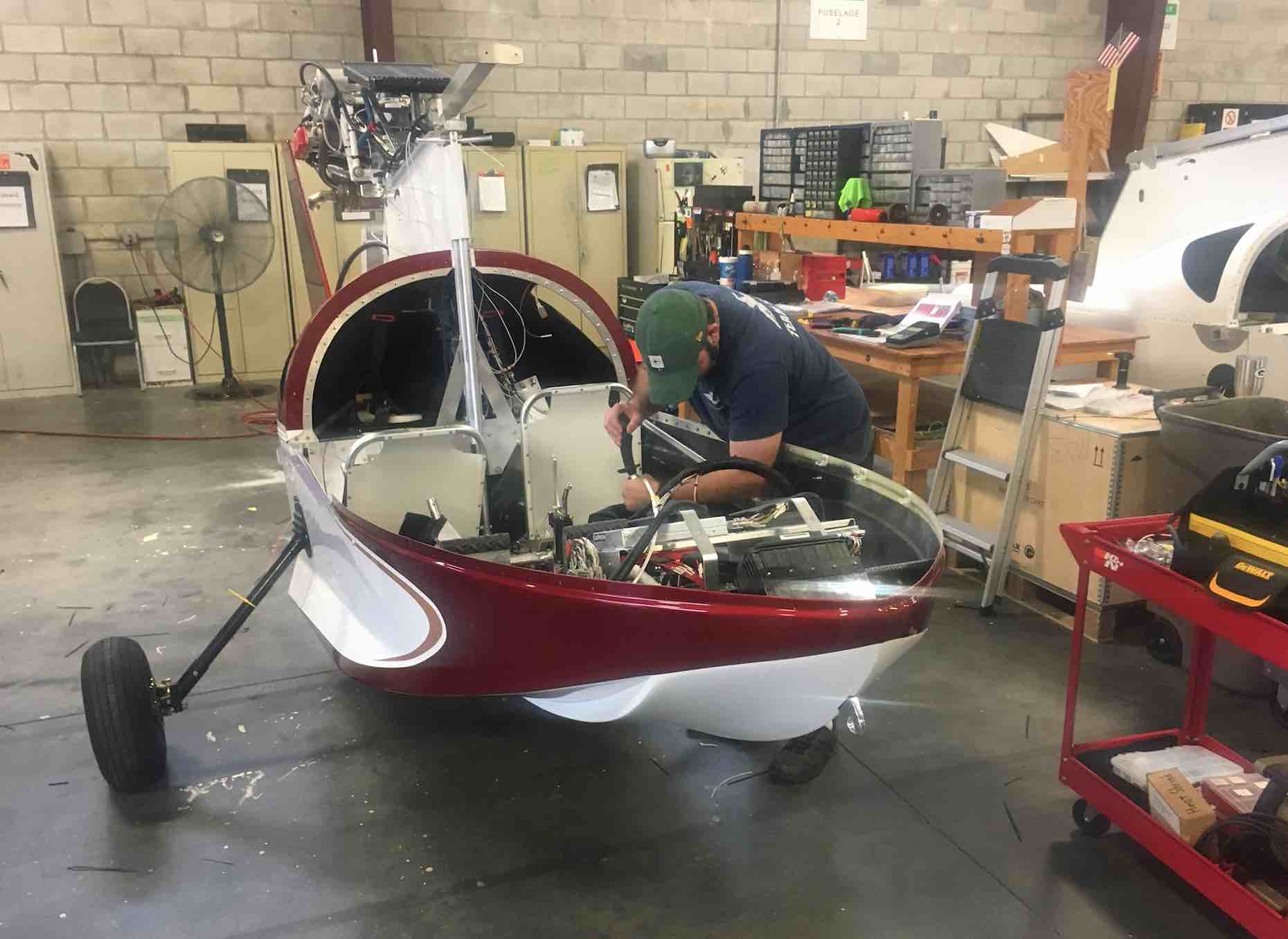

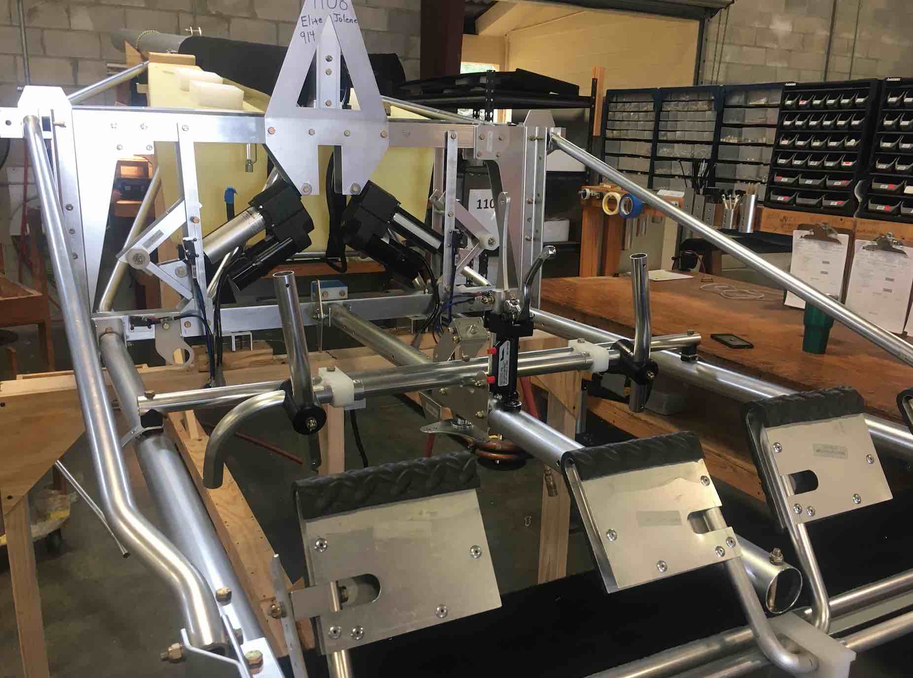

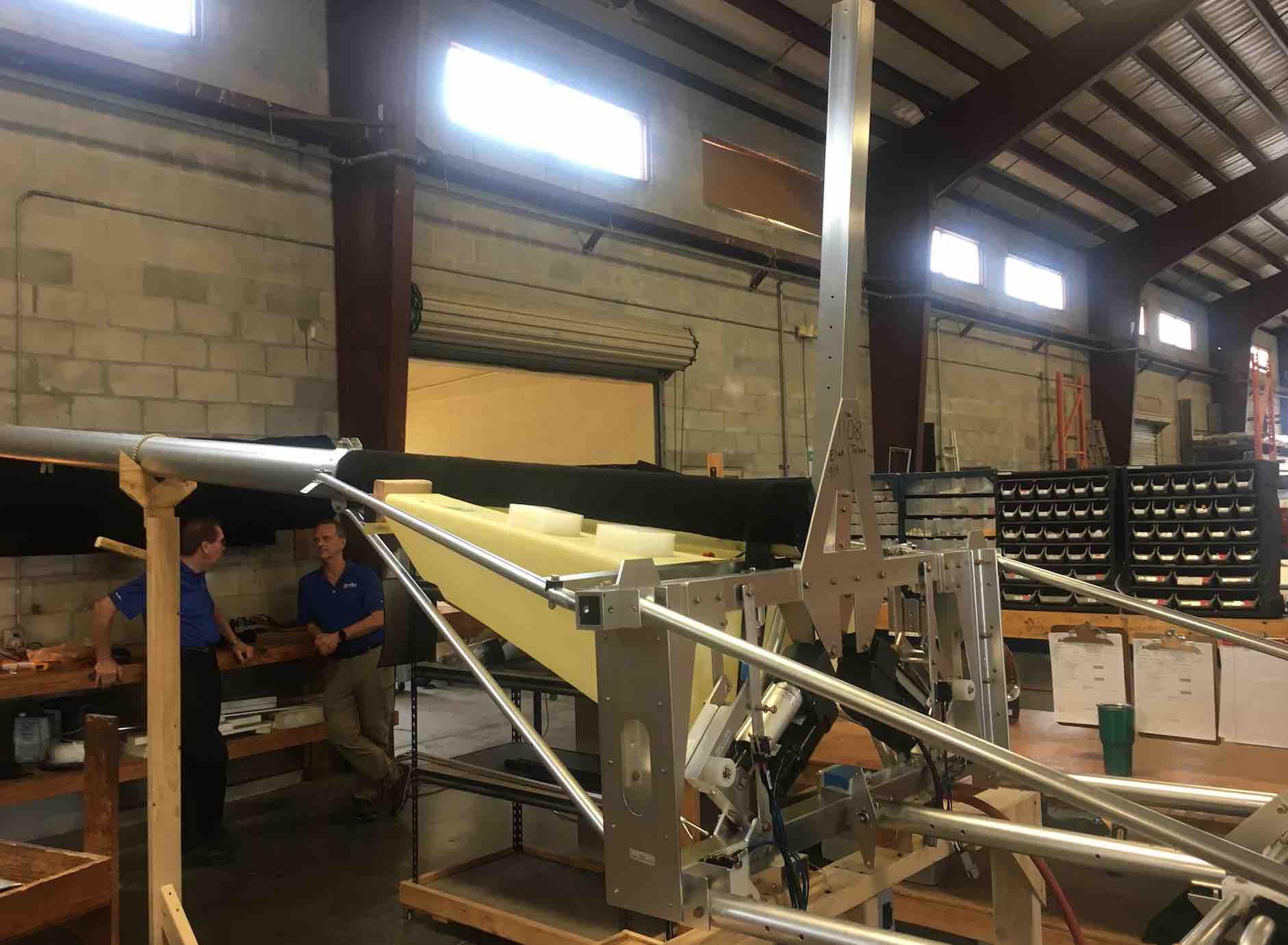

Под каждую лодочку делается Рама из Алюминиевых профилей различного диаметра сечения и материалов. Конструкционно набор этих профилей я показал выше на полочках и вот как выглядит рама которая вставляется в лодочку

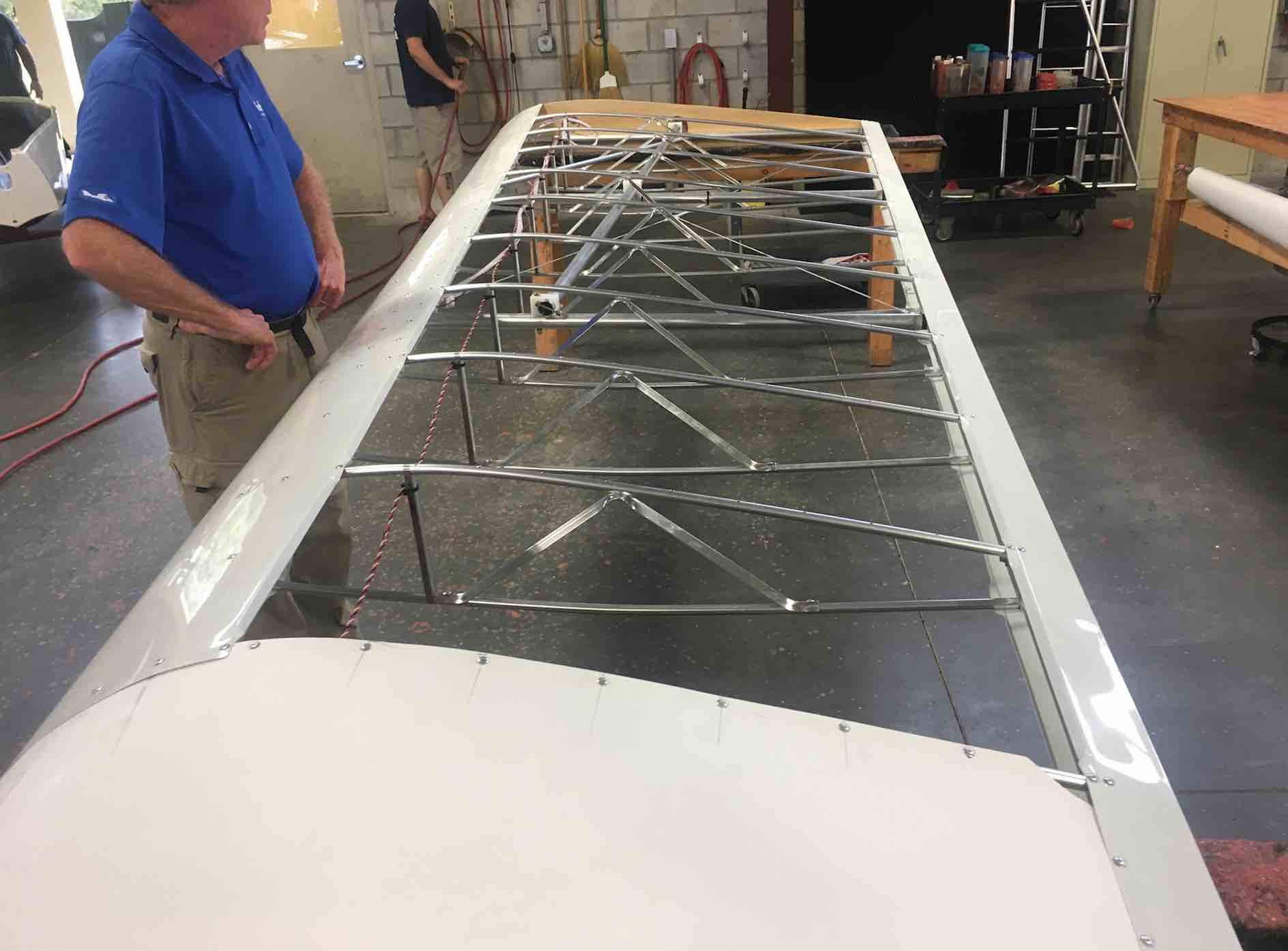

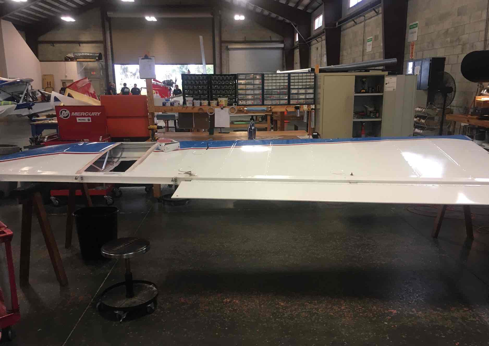

Готовые крылья я уже показывал на подставках - а теперь немного покажу как и из чего они выполнены. это.. Тряпка трубка но очень интересная. Трубка не простая а двойная и даже участок есть тройной трубки.

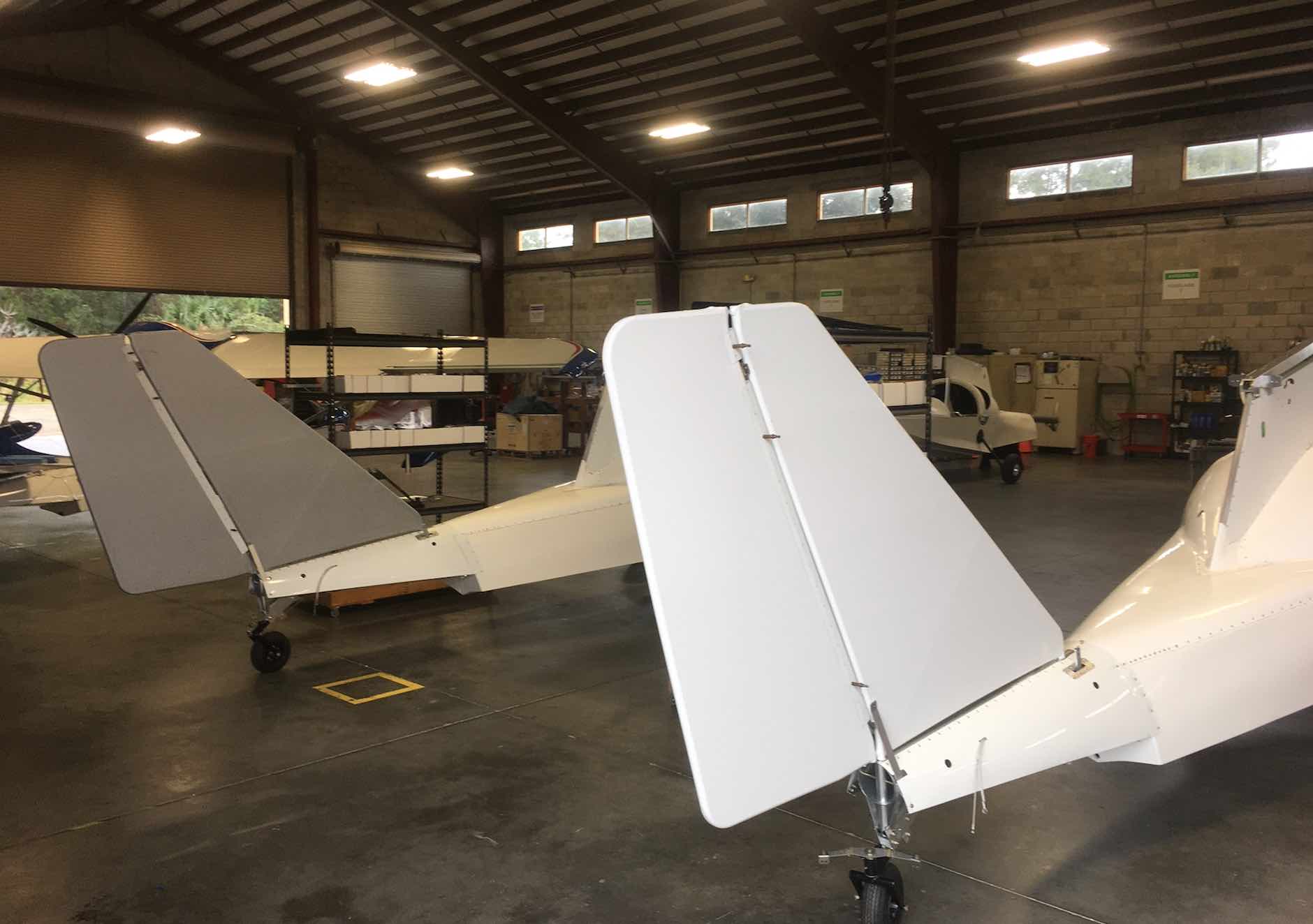

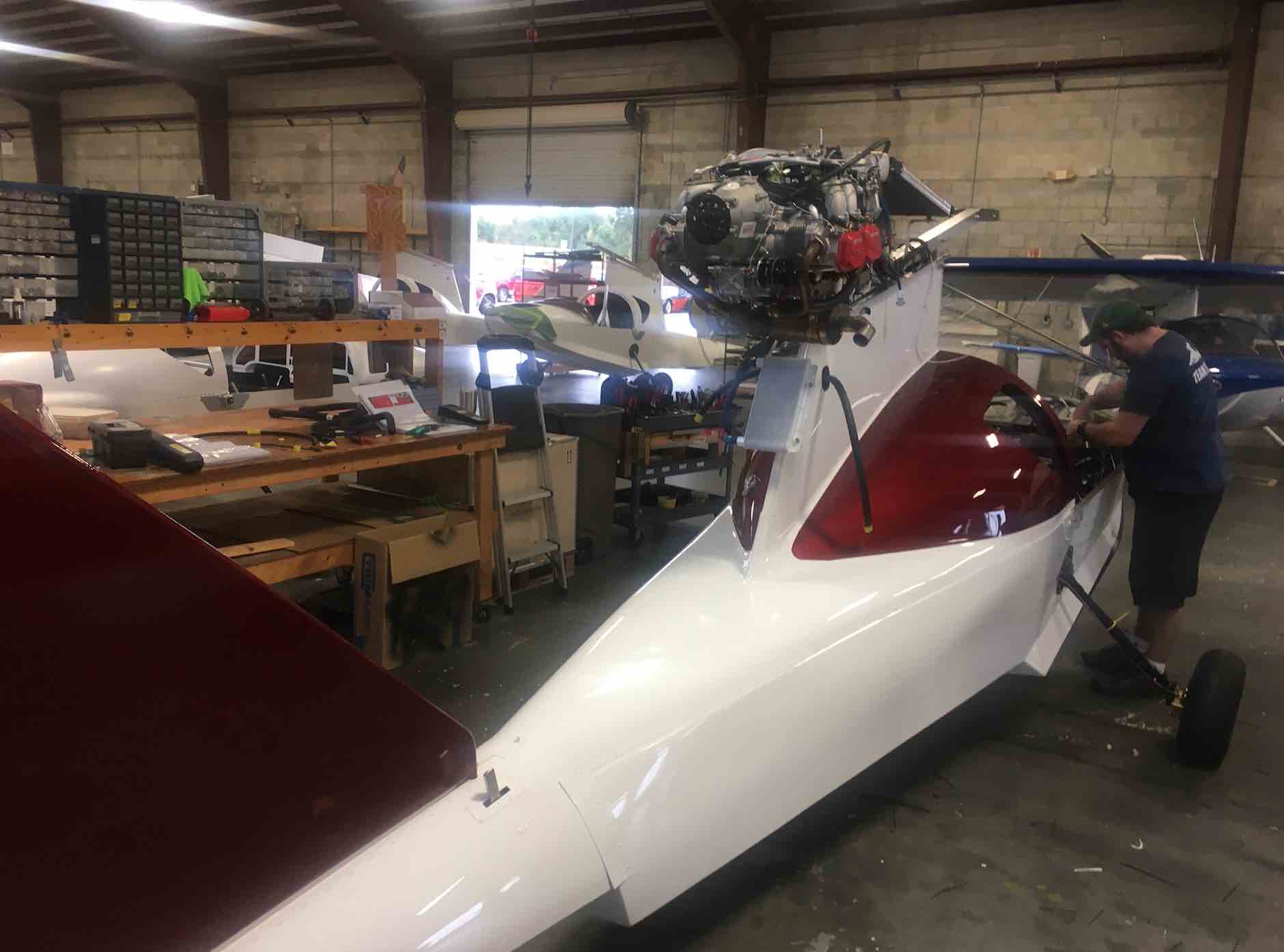

Дадеюсь что более менее процесс сборки понятен:
1. Приехала Лодка
2. В нее вставили раму с бачком , системой управления шасси, педалями и пилоном
3. Добавили сиденья установили крышки на заднюю часть и собрали заднее оперение
4. Собрали крылья и они стоЯт ждут своей очереди
5. отправили все это на покраску
6. Установили движок
7. развели электрику
8. прогнали все с движком 5 часиков
9. Подцепили крылья
10. Вызвали Инспектора на приемо-сдаточные испытания
11. Отгрузили заказчику.

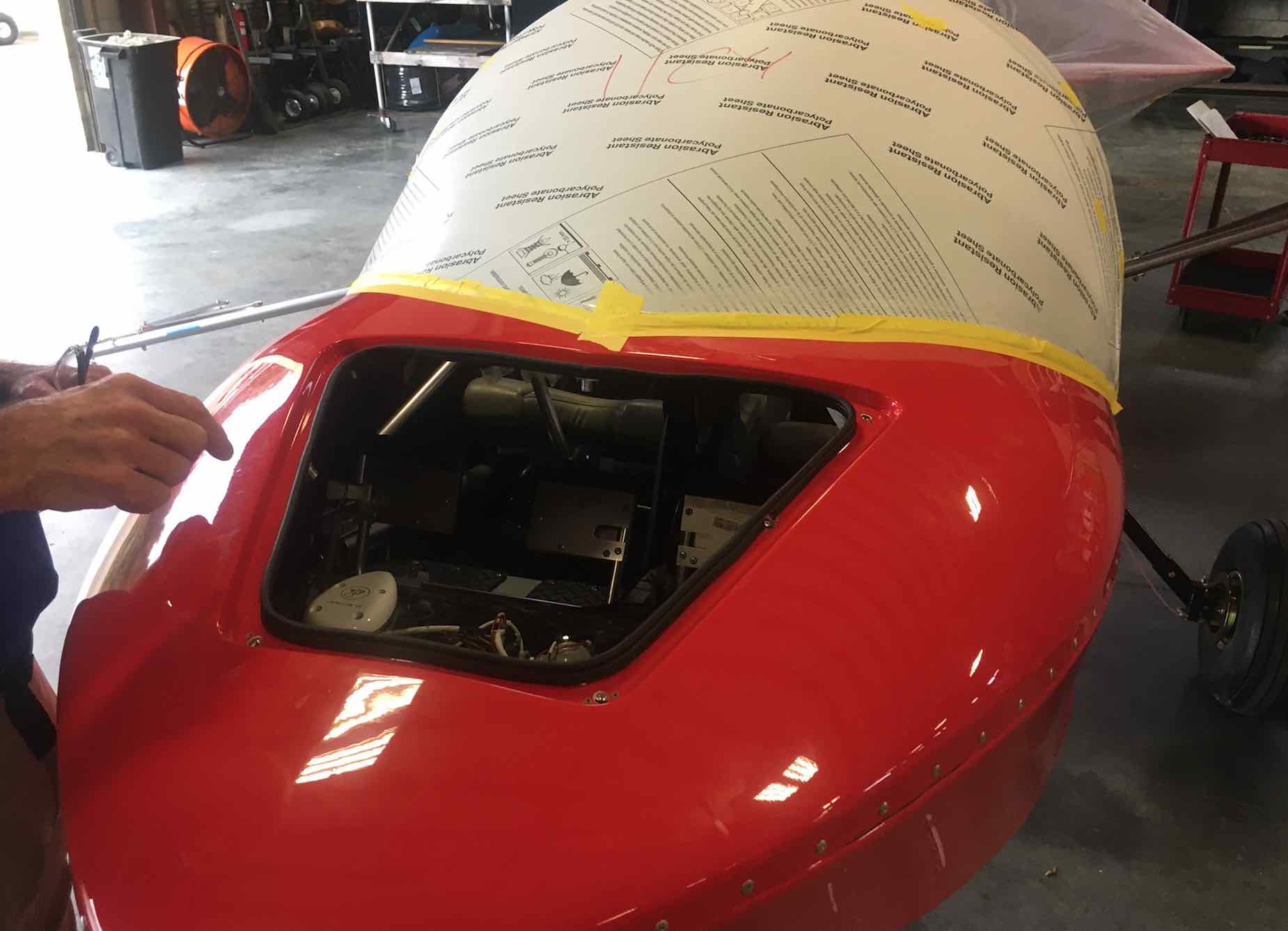

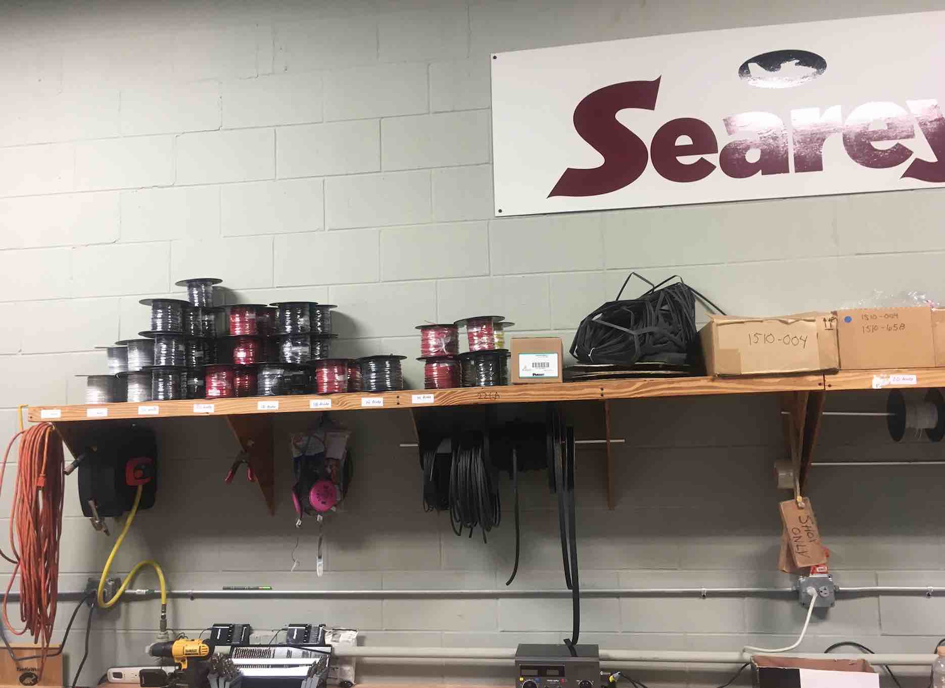

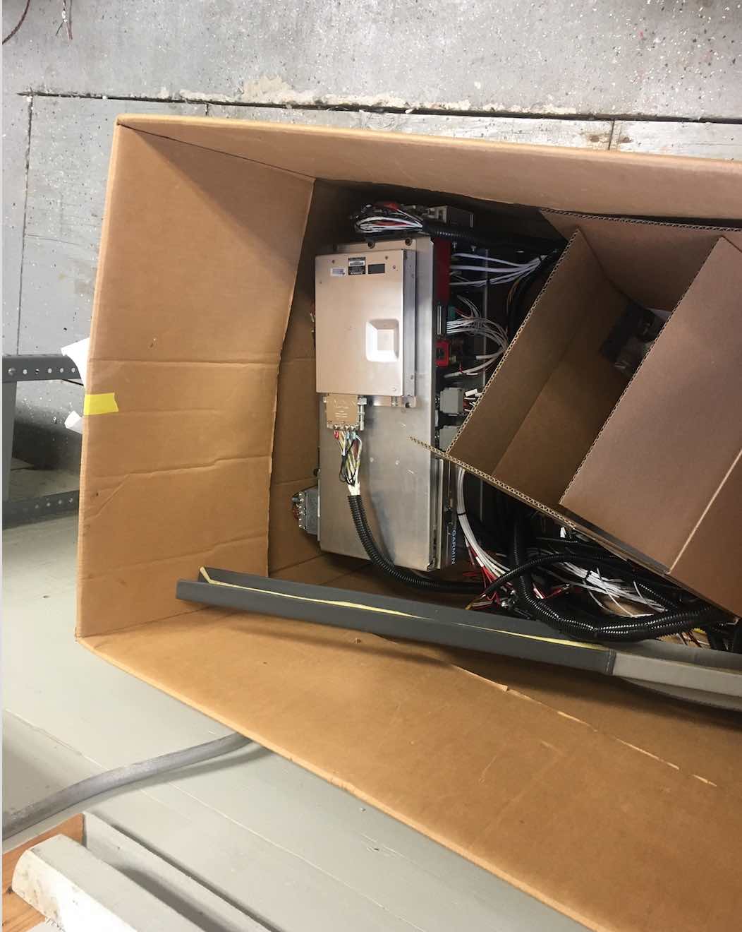

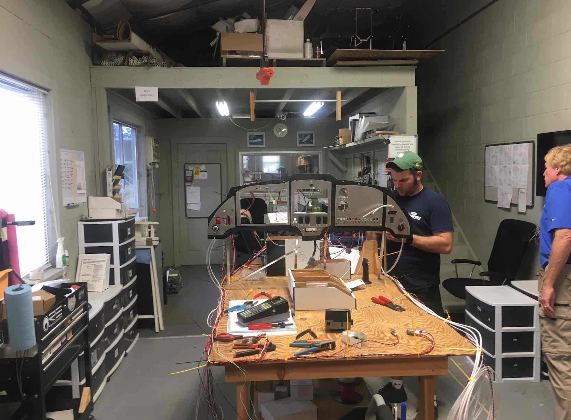

Покажу еще цех электро-монтажа

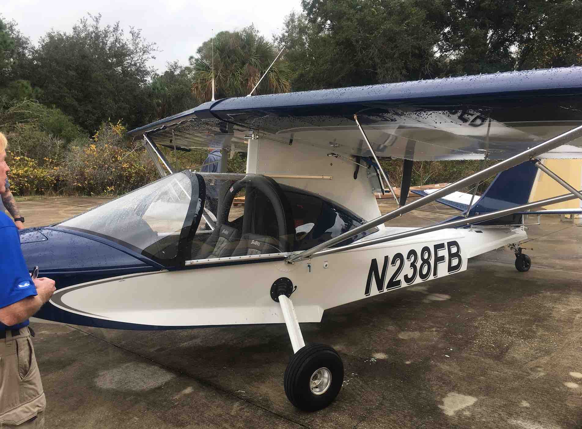

Вот как выглядит Приборная Доска со стекло-панелькой Дайнон. Добавлю еще что как ни странно более дешевая модель (с стеклотканной лодкой, без электро закрылков = ручные закрылки, без цветовых гамм = одноцветная , без Дайнона = на будильниках, с более слабеньким движком = 100 лс Ротакс 912 UL ) получается на 50 паундов (или фунтов точнее) легче чем  более продвинутая навороченная карбоновая версия. Именно за счет этих наворотов : движок тяжелее, краски в три слоя нанесенной больше, консоль приборная весит дофига,  крыло чуть больше площади значит тяжелее, но лодка легче и все равно выигрыш в весе - на стороно простенькой одноцветной летали Вот она красненькая тут

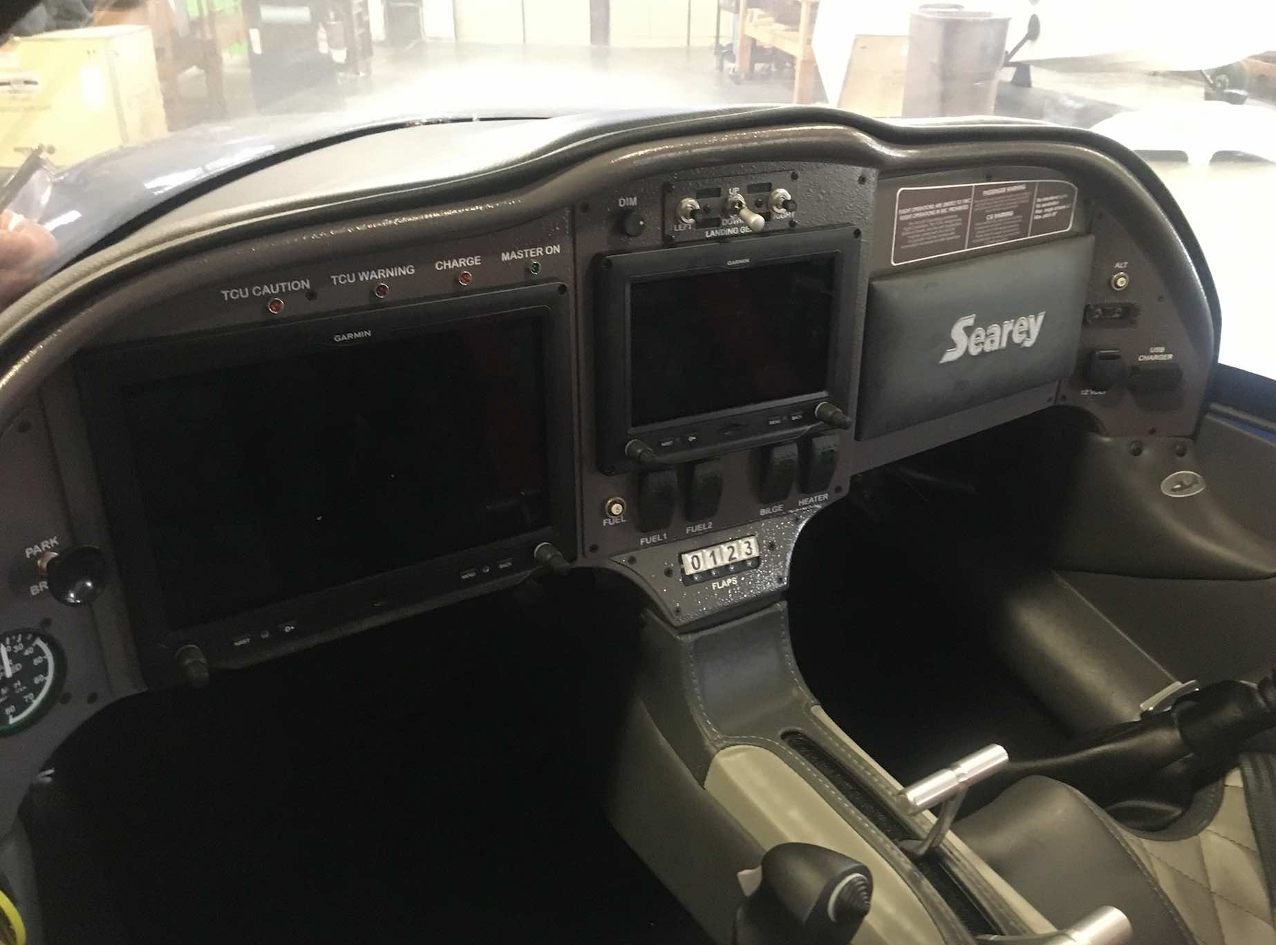

Ой да забыл же приборную доску показать Ну и общие виды Элита по сравнению с АдвентурОбратите внимание на обтекатели стоек шасси, конечно он и смотрится лучше и эффектнее в разных цветовых гаммах
