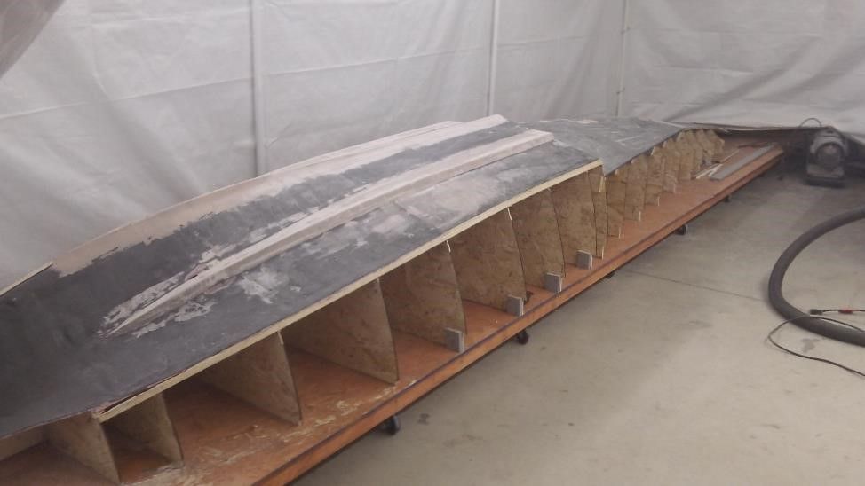

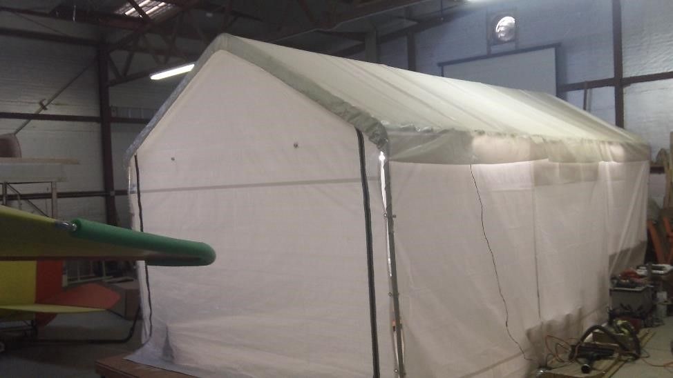

Задачка моя совсем не утереть нос некоему Кирку Хокинсу - даже наоборот - помочь ему раскрутиться. Задачка моя показать что все что делает он никакая не супер сложнейшая задача с тысячекратными неизвестными. Задачка моя - найти молодых интересующихся этой темой несмышленышей которые будут все это летать через десять лет. Научить их строить себе самолетики и учиться на них самим же и летать. Не ждать пока Кирк Хокинс и его клиенты вытрясут карманы из богатеньких буратинков а сделать все чтобы не только богатенькие но и самые что нинаесть бессребренники смогли позволить себе сделать игрушку, запустить ее в небо и полетать на ней. Амфибия - отличная машинка для этих целей. А амфибия с вертикальным Взлетом и Посадкой - еще прикольнее В Общем - смотрите как мы все это делаем - я ничего не скрываю и делаю все для полной прозрачности нашего бизнеса.

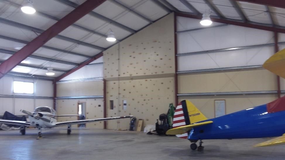

Да - мы еще присматриваем себе Ангарчик на берегу Речушки. Пока вот нашли такое место в Предгорьях Нью Хемпошира

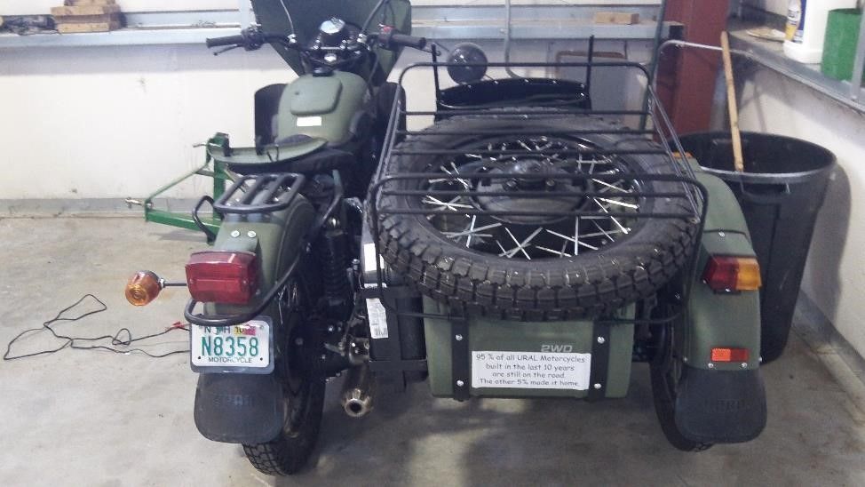

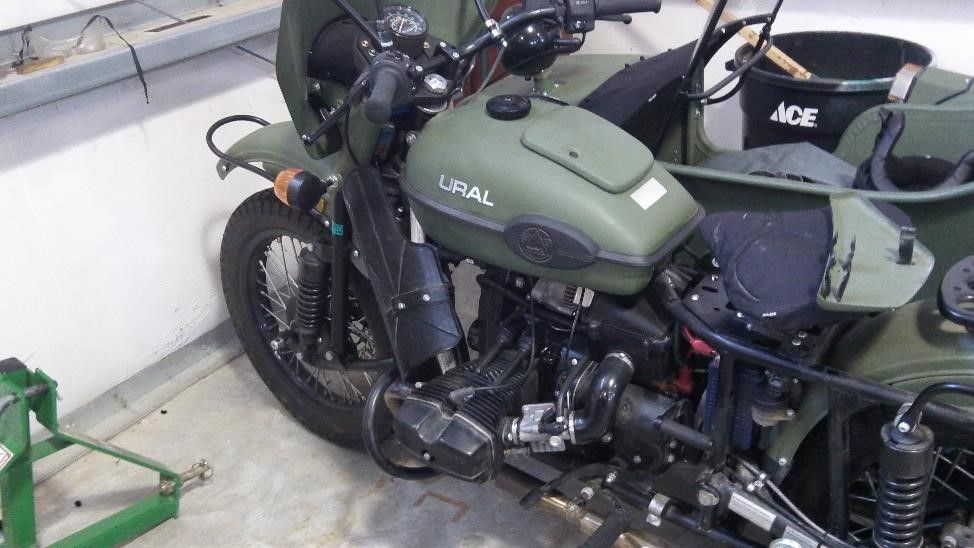

Прикольно еще то что внутри ангара стоит себе замечательный всем нам известный мотоцикл Урал С Нью Хемпширскими Регистрационными  Номерами

По делу:1.На фото ,острая кромка киля поплавка нетехнологична и непрактична,ее надо сделать очень тяжелая,что бы выдержала нагрузки когда самолет коснется в берег\дно водоема.Делая такую кромку,Вы закладываете для будущего владельца еще один геморрой в обслуживании.
2.Вы совершенно заблуждаетесь ,что на амфибии можно лететь безопасно, низко над водой.Особенно на амфибиям с толкающим винтом,когда крыло не в обдуве.Дело в том,что амфибия тогда находится в режим экрана,и что бы летела безопасно ,а не быстро и носом вниз - надо снизит скорость .Но тогда при небольшом взятие ручкой или небольшой набор высоты от пол метра,она выйдет из экрана,истинный угол атаки крыла и его сопротивление резко изменятся и крыло неожиданно потеряет достаточной подъемной силы,последует соприкосновение с водой,резкое торможение и швах.Большинство аварии происходят именно так при посадке,когда скорость небольшая,или когда амфибия подпрыгнет от поверхность.В этом случае острая кромка киля лодки уместна,но еще более уместна повышенная поперечная килеватость всего днища,тем более такое днище позволяет садится на более высокой скоростью.

По делу:1.На фото ,острая кромка киля поплавка нетехнологична и непрактична...
Я немного не совсем понял о каком самолете Вы рассказали и где там острые кромки - Если это об Аквариусе то днище мы будем покрывать пуленепробиваемой утяжеленной полимочевиной для полного противопроникновения при касаниях. Она нам даст наибольшие механические преимущества для обеспечения безопасности. Почему я сомневаюсь что Вы о моем самолете спрашиваете потому что у нас не толкающий винт и расположен впереди и сверху кабины пилота Посмотрите на картинку для понимания всего
