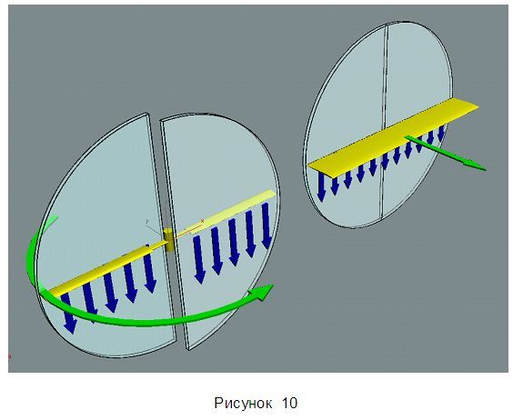

Будет ли более скоростной, по отношению к осевому,  поток из исходящих сопел ЦБН тормозить?
Если его выбрасывать без фокусировки а наоборот расширять - вот тогда он точно будет тормозить осевой поток за счет общего расширенного диффузорного послевинтового потока и при этом заставляя его (осевой поток) еще больше вращаться, я уже говорил, что-то по типу воздушного шнека будет получаться. Что ведет к значительной и не нужной для создания тяги затратности от силового привода.
После точки фокусировки, по идее, весь поток в плане вот такого не нужного вращения - перестает быть таковым. Струя выравнивается и перестает вращаться. Плюс это или минус? Думаю плюс.
Второй момент Все эти преобразования осуществляются в объеме активного действия - взаимодействия потоков, если сравнивать с обычным винтом можно было бы сказать в плоскости ометания винта, а не далеко за винтом.
И наконец третье, но не менее существенное - работа полусферической лопасти - расширяет зону "всасывания" , это отчетливо видно на компьютерной симуляции полусферического винта без ЦБН

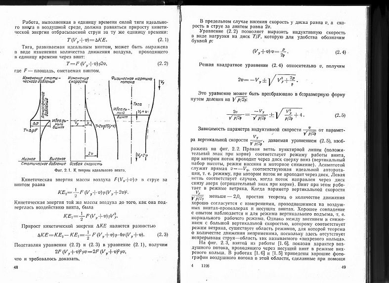

Итак.
Для всех здравомыслящих.
Попробуйте найти разумное объяснение нескольким явлениям.
1. Что заставляет сужаться отброшенную струю воздуха за винтом уже после того как над этим воздухом была произведена работа задолго до того как эта струя начала свое сужение.
2. Это сужение потока объясняют разгоном воздуха уже за тем местом в котором производилась работа, причем задолго до момента начала сужения потока, и по закону Бернулли в той струе начало понижаться давление, и внешняя атмосфера начинает обжимать ту струю, а дальнейший обжим воздушной струи обязан неминуемо увеличивать скорость струи, и это дальнейшее увеличение скорости опять таки приведет по закону Бернулли к еще большему понижению давления, и так далее вплоть до скорости звука когда за счет сверхзвукового сжатия начнут вноситься потери в этот саморазгонный процесс.
Но возникают вопросы. Почему эта скорость не растет до сверхзвуковой, почему она становится именно такой, почему этот разгон завершается именно на том расстоянии???
3. Чем отличается процесс создания подъемной силы крыла от силы тяги лопасти?
Если эти процессы описываются одними и теми же уравнениями, то почему подъемную силу крыла по импульсной теории рассчитывают по скорости отброса воздушных масс (по индуктивной скорости) измеряемой непосредственно на срезе задней кромки крыла, а для воздушного винта её вдруг начинают измерять очень далеко за задней кромкой лопасти? Смешно было бы такую индуктивную скорость на крыле искать ниже крыла на расстоянии размаха крыла.
4. Найдите хотя бы одно отличие воздушного винта от крыла на представленной картинке.
lav отвечать не стоит поскольку он в воздушных винтах такой же тупой как и тот 133 до[highlight]Х[/highlight]тур, и ценность его слов равна нулю.
Эти вопросы я задаю тем кому интересно разобраться в вопросах физики создания тяги воздушным винтом.
Только не надо отвечать типа вот в том печатном издании пишут что Земля плоская, а тепло передается особой невесомой жидкостью теплородом.
Отвечать надо точными физическими формулировками.
И пожалуйста не путайте понятие  [highlight]работа[/highlight] с понятием [highlight]энергия[/highlight] даже если они измеряются одними и теми же Джоулями, как это пытался мне впарить мой оппонент недавно ушедший в иной мир.

lav отвечать не стоит поскольку он в воздушных винтах такой же тупой как и тот 133 доХтур, и ценность его слов равна нулю.
А я вот попробую, при всем что вы мое мнение и оцениваете в 0, поскольку как раз мне и весьма интересно разобраться.
Во первых на каком основании вы утверждаете и вводите как не подлежащее сомнению вот это абсолютно ложное утверждение:
Это полная чепуха и чистый около научный выпендреш с вашей стороны.
Отброшенная лопостями струя взаимодействует не только с окружающим, (находящимся вокруг ) воздухом, но и тем что непосредственно находится (стоит) напротив. Да кинетическая энергия снятая с вращения лопасти и переданная струе после отрыва продолжает разгон, примерно 4-6 диаметров, а затем начинает затухать, замедлять свое движение. И все строго по правилам, никаких бесконечностей.
Тем, что в лопасти из-за ее вращения, возникают и действуют ЦБС, которые сам винт для создания тяги не использует, но конструктивно ее учитывает изменением угловой крутки по длине. и Тем что набегающий и исходящие потоки в винте также вращаются вокруг оси, что тоже меняет физическую картину их взаимодействия по сравнению с неподвижным (в плане вращения) крылом.
