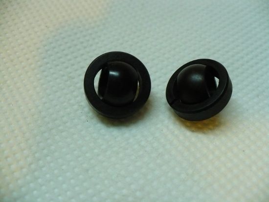

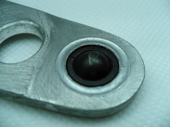

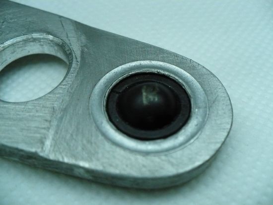

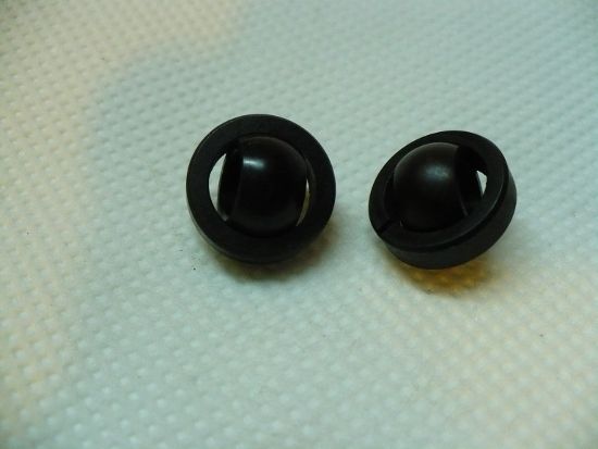

Если кто захочет брать "голые " китайские шарниры ,обязательно контролируйте каждый по отдельности распечатывая упаковку,есть более мение нормальные ,но есть и полный пипец с овальными шарами и следами кувалды при их сборке + клинят в определённом положении или просто ржавые .

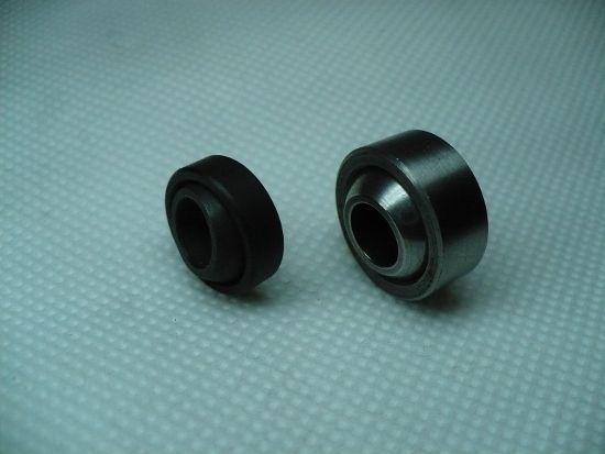

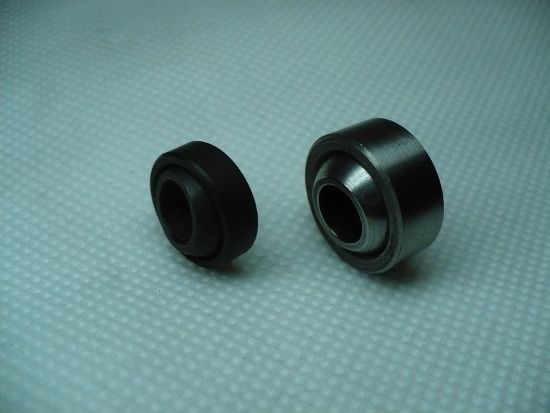

Одно наблюдение: пользуюсь японскими , SKF ну и китай,все идут с люфтом который выбирается обжатием при запресовке ,диаметры отверстий под запресовку для необходимого обжатия даны в каталоге,так вот в дюраль как не пытался,  всегда остаётся люфт.
Удивили дюймовые неизвестного производства качество и подогнаность пар отменная ,брал у картингистов но они  больше по наружнему размеру и по весу.
На первом фото два китайца под 6мм болт, правый ржавый.
На втором фото китаец с явным следом ихней сборки.
На третем  японец и неизвестный дюймовый,оба под 8мм болт.

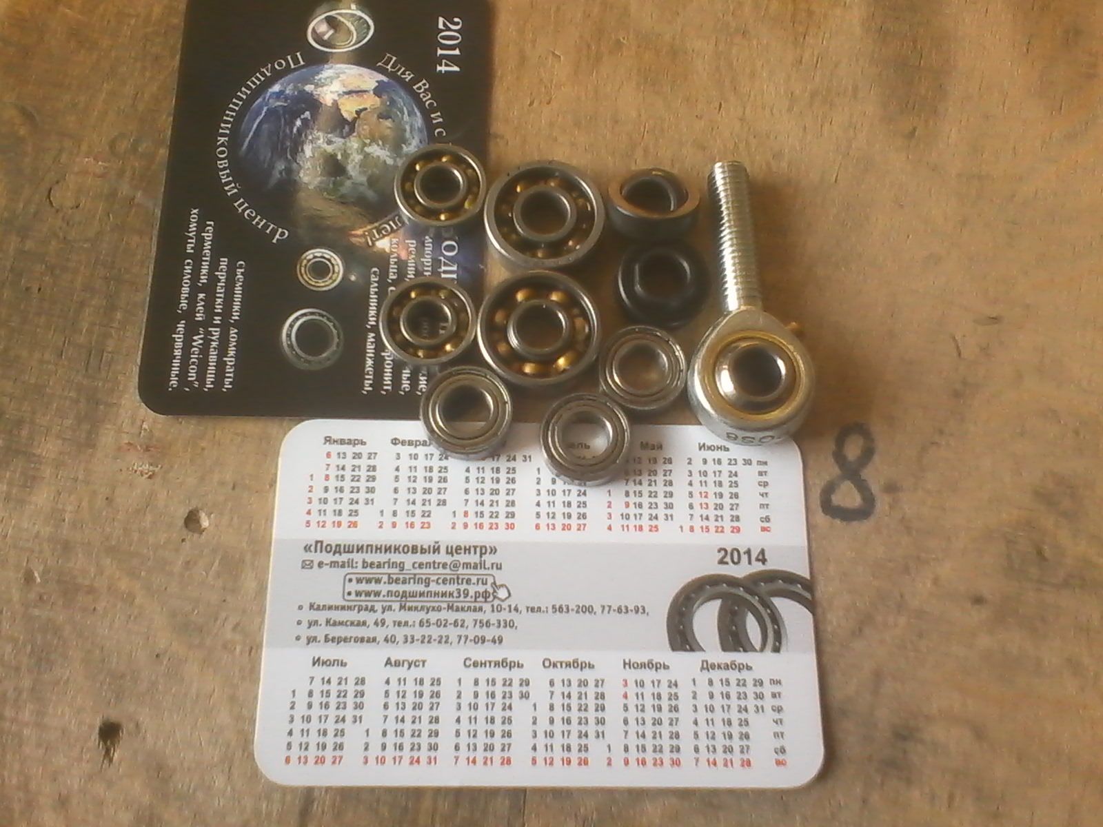

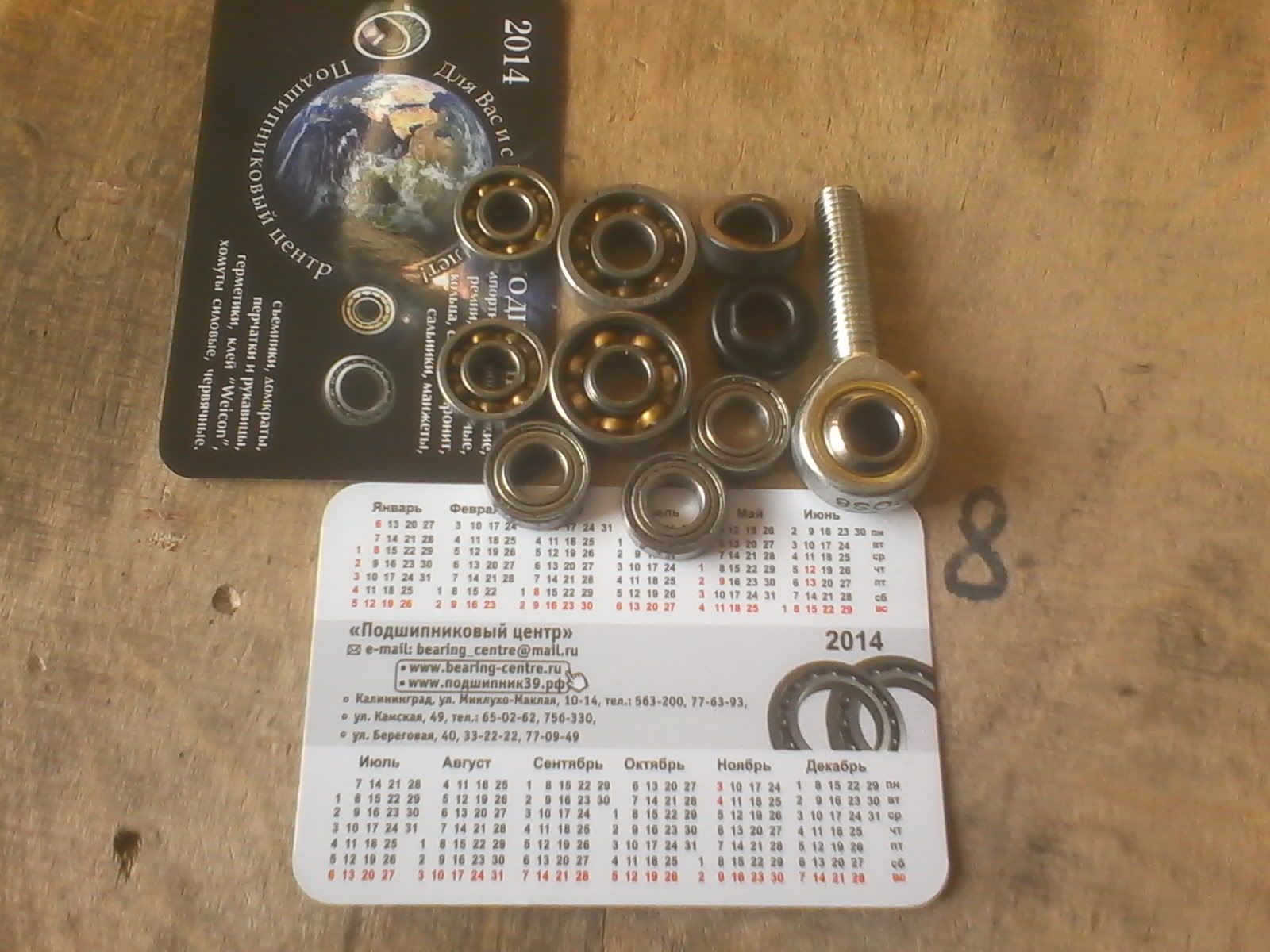

Ну вот альтернатива по той же цене
http://www.fbj-bearings.ru/
маде сингапур-осака JPN
