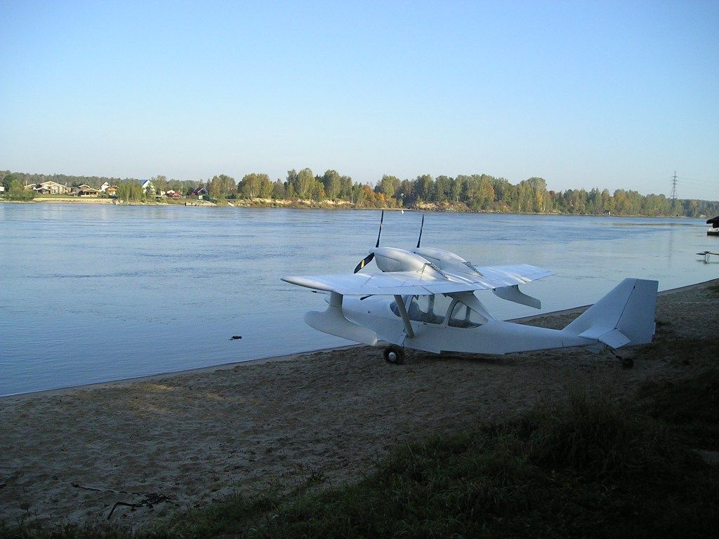

Передняя стойка самоориентирующаяся?и как конструктивно стойки заделаны в корпус лодки?внутренними закладными,привязанными к силовым шпангоутам или как-то еще?
и еще сомнение по колее шасси...не узковата колея?нет поперечной раскачки при рулении по неровностям и рысканья на пробеге?

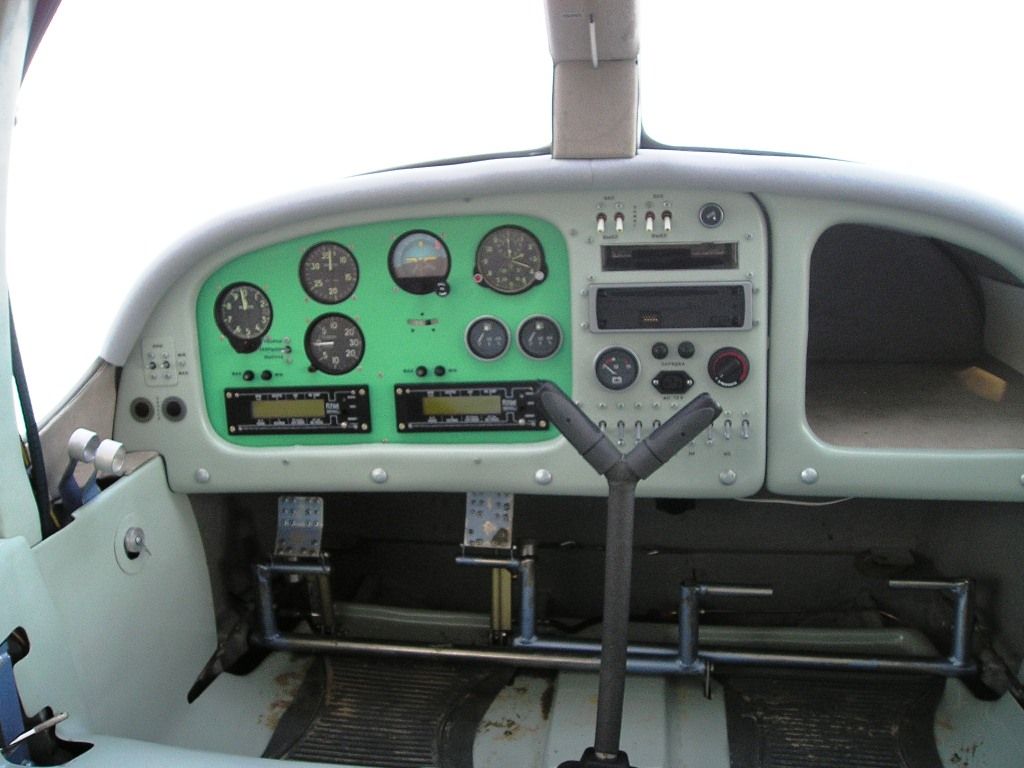

а что за авиагоризонт у Вас?чем питается?
и только что заметил...элероны и закрылки разделены Вами самостоятельно или производителем?и по валенкам тот же вопрос-сами доводили или таким родился?уж извините если много вопросов задаю...вопросов действительно много...
невский
Отрадное
Горизонт США - 12В. Закрылки отдельно-27вольт, элероны по бауденам (ВОПРОСОВ НЕТ).Самолеты изготавливаем сами.
Над валенками работаем (функциональны) ну очень страшные.

У моего , передняя стойка управляемая.
Колея чуть ширше бортов, но проблем изза этого неощутил.
В лодке вклеины закладные силовые элементы и шпангоуты под узлы крепленя шасси.
элементы и шпангоуты выполнены в металле?
как решен вопрос с герметичностью передней ноги-если она управляемая?
Стеклоткань, пенопласт стеклонаборные закладные.
К закладушкам приболчены дюралевые анкерные гайки, к ним снаружи лодки ввинчивается железные уши под крепление пирамидного шасси.
В носу просто к шпангоуту вмуровал трубу толстостенную, но до верху, выше ватерлинии, вот там то к вилке стойке и прикручена кочалка с тросиками управления прям от педалей.
Да всё примитивно! Это ведь был эксперемент на скорую руку, а так понравилось, что по сей день.
