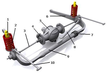

моя конструкция с тягой Панара и узлом жесткости (треугольник) весит всего 3,5 кг
А в сборе сколько вес?
Плохо что много круглых труб поперек потока, около 10м, и из них "лишних абсолютно"(ваш механизм Уатта Панара)-3 метра.
ЗамЕните его на пару тросиков, между передними рычагами, и будет облегчение килограмма на 3 и сопротивление шасси снизится неслабо.
Толстых труб поперек потока только 5 м  (1,5х2+1х2)!
Вес шасси 13,5 кг, сухой вес ПИ-2 180 кг, макс.взлетный 350 кг.

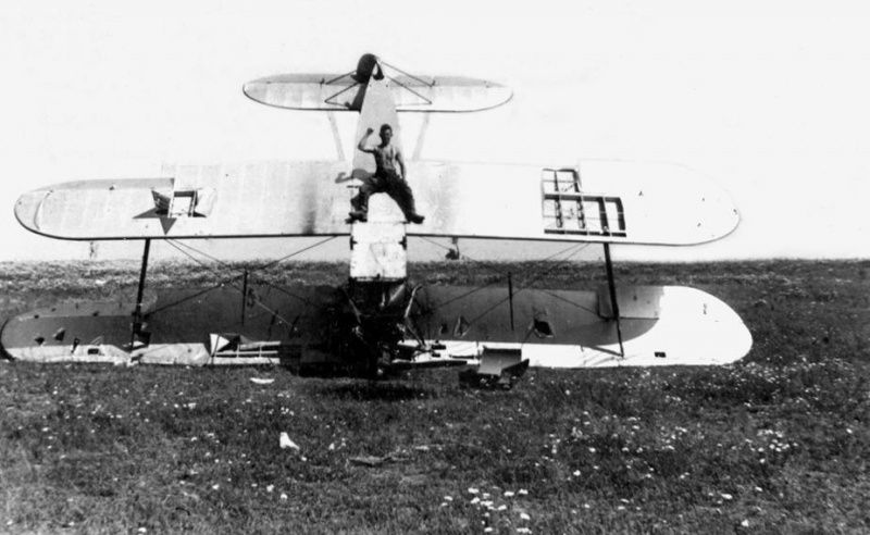

Вот фото сбитого У-2. Обратите внимание, что шасси на нем нет! При падении он снес шасси напрочь и сделал капот. Вот почему девчонки чаще мужиков летали на нем по ночам: лёгонькие были!

В том, что шасси отлетают при превышении расчетных нагрузок, ничего плохого нет, они спасают фюзеляж.

Мне лично кажется, что не хватает еще одной трубы. Те две трубы, кот держат тягу П, вдоль оси самолета неустойчивы. И если вы ее поставите, система станет вполне прочной, хоть и не имеющей никаких преимуществ перед общеупотребительными схемами. Но тут уж ваше дело.

А связал вот с чем. Зависимая подвеска всегда лучше независимой- курсовая устойчивость выше;если у независимой обломится одна стойка или рессора, это всегда приводит к "циркулю" самолета с нехорошими последствиями. У зависимой подвески разрушения опор чаще идут вместе. Поэтому я сделал подвеску по образцу старой Ауди из относительно мягкой стали. Пример аварии По-2 я дал для того, чтобы было понятно-Поликарпов, после нескольких переделок шасси, сделал его излишне жестким, вот оно и оторвалось "с корнем" что неправильно. Даже при сильной аварии шасси должно оставлять свои упругие элементы вместе с фюзеляжем-это как в автомобилях-пояс безопасности не должен "разбираться" ни в каких случаях, только деформироваться. Мой кронштейн-треугольник, держащий тягу Панара, является одним из элементов безопасности-при складывании стоек он складывается вслед за ними, "растягивая" жесткий удар. В штатном режиме треугольник работает только в поперечной плоскости! Он жестко крепится к шпангоуту №4.

Под выбор схемы подведена основательная теоретическая база 🙂. Но то что эта схема безопаснее при сносе амортстоек - действительно.  Хотя большинство из нас такие шасси не сделали бы, оставим право автору делать не как все. Нередко изобретения так и возникают, бывает из нелепости.
Идеи Августа Хорьха (Audio лат.) бессмертны!
О нем и о его DreamWagen (автомобиль-мечта) читайте тут

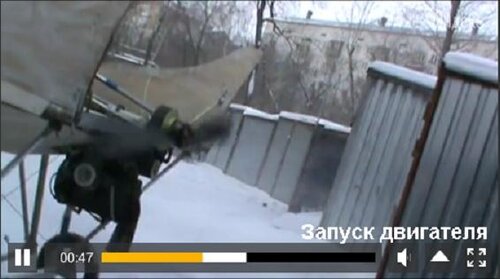

Авиамеханик№1 -  а  у  меня  вопросик...
В  этой  теме  видны  только  части  Вашего ЛА...
Да  ещё  Вы  в  теме  про  мотор  выкладывали  видео :
«Запуск  двигателя.»
Скажите  пожалуйста,  а  целиком  увидеть  на  фотографиях  ваше  изделие  мы  сможем ?  Очень  любопытно.  Это  ведь  бесхвостка  или  летающее  крыло...  Ну  я  просто  пытаюсь  гадать  на  кофейной  гуще...  А  хотелось  бы -  посмотреть  целиком...
Да  ещё  Вы  в  теме  про  мотор  Буран - выкладывали  видео :
«Запуск  двигателя.»
