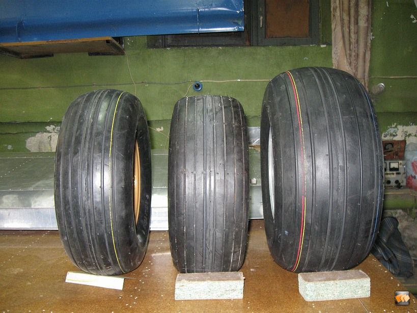

Готовы чертежи 457 х 152 - 8.
А где можно будет приобрести данные шины? Они подходят на широкий и узкий диск Чернова7
Asach
Тянутель в Небо
О начале производства будет сообщено дополнительно.  47 точек продаж по всей СНГ, включая даже один магазин на заводе в Питере.  И даже в Украине, Казахстане, Узбекистане, Туркмении, Киргизии и Молдавии.  http://petroshina.ru/dilers.php   На широкий подходят точно.  На узкий тоже ... подходят, если очень хочется.  Но это как с теми грибами.  Эти грибы можно есть ?  Можно, только отравишься.
Владимир
шины 400*150 многие ставят на узкий Черновский диск и неплохо летают-у меня стояли на самолете Икарус с22 и никто не жаловался, а какая особенность у Ваших шин что их нельзя ставить на узкий 73мм диск?
Asach
Тянутель в Небо
Я как раз писал ... можно, если очень хочется.  Но глупые инженеры придумали зачем то такую строчку в характеристике шин как рекомендованный размер. Например у шины 16 х 6.5 - 8 рекомендованная ширина диска - 5.375".  Это примерно 136,5 мм.    Такого диска ни у кого под рукой нет и народ ставит на то, что есть. А есть Черновский " широкий" - 102 мм. и даже на узкий - 74 мм.  Ну а не жалуются наверное потому, что жаловаться некому. Да и смысл.  Петрошиновская резина ничем не отличается от того, что бы ее не ставили куда угодно.  Ставят же на Бекасовский диск - 65 мм  широкую Кенду (400 Х 150). ... и не жалуются.    А на 1 стр. данной ветки можно посмотреть как выглядит Кенда на дисках разной ширины - 4.0"(102 мм) и 5.0"(127 мм).  Можете продолжить сами про 2.5"(65 мм)  и  3.0"(76 мм).

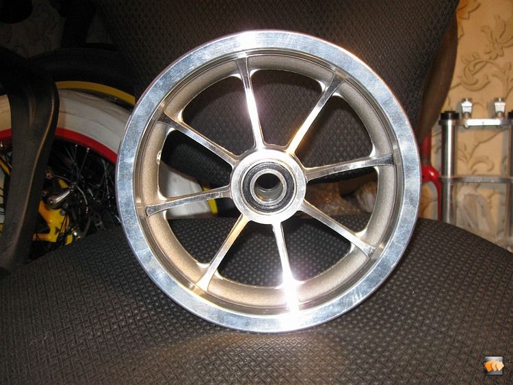

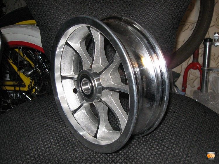

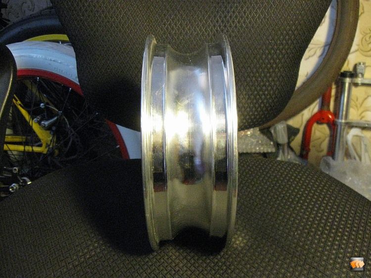

Вот такие диски просятся на обсуждения.  Скажите что с ними не так?   Диаметр 8",  ширина 65 мм. Можно сделать 114 мм, можно 136.5 мм. Можно сделать фланец под тормозной диск. Количество спиц можно изменить до 6 скажем.
Andrey Karpunin
Я люблю строить дельталеты!
Уфа
Красивые диски, но ... Вес? Цена? И не понятно как тормозной крепить или будет с приливами?
