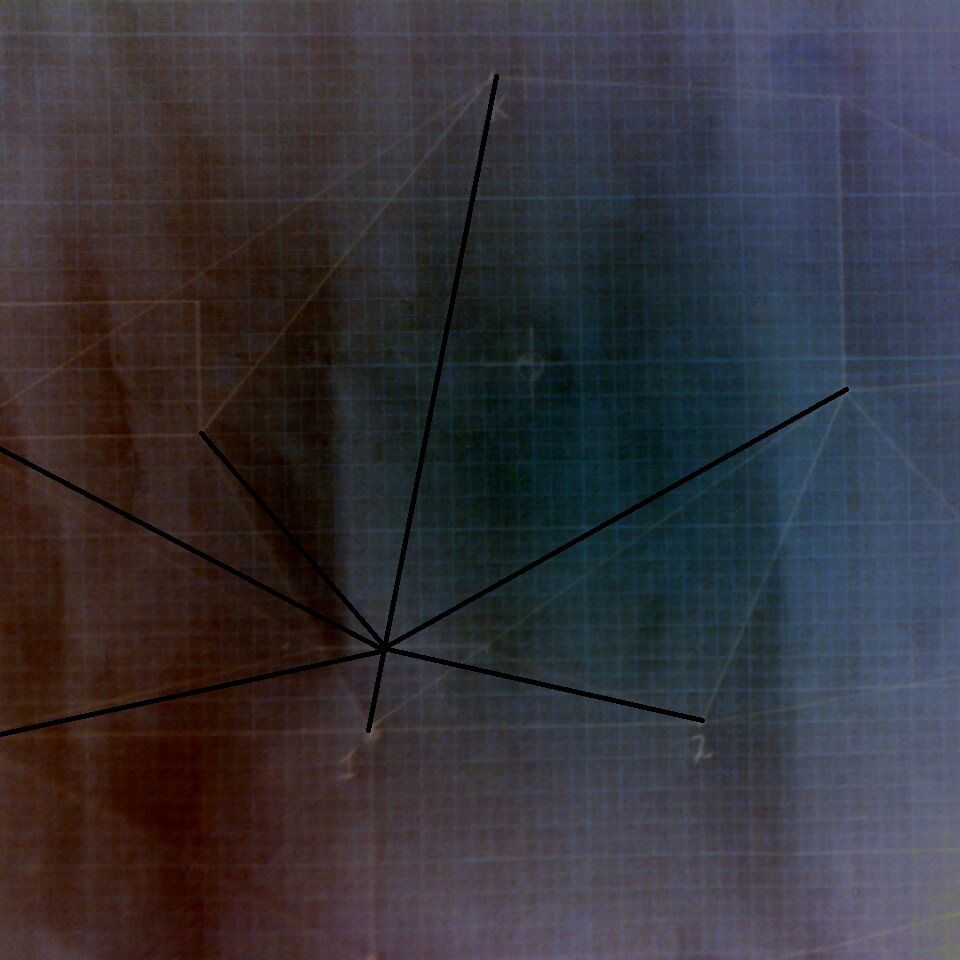

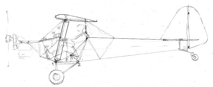

Вариант с 1 у меня получилось как то увязать а вариант с 2 - нет. Да и посакдка - высадка - труднее.
Плюс все трубы сходятся в одной точке - самое усиленное место - сюда подкос.
Замполит...прости господи
Замполит, кроме слова Правильно, можно и разъяснить Почему.
Отлучился ненадолго, а уже за меня ответили.
1. Нагрузка передаётся по кратчайшему пути.
2. Точка крепления подкоса и точка крепления переднего подкоса шасси сведены в одну.
3. Ещё тросовую растяжку надо подвести к 0 шпангоуту в нижний узел крепления моторамы. Это снимет "закрутку " кабана "вперёд-назад".

В варианте 1 посадка и высадка осуществляется справа от подкоса(по рис.) и превращается в камасутру. Гляньте масштаб по миллиметровке 1 к 5.
Вам летать или "садиться-вылазить" в юбке ?
V
vfhn
Не припирательства ради: проем 800 по верхнему срезу, а снизу меньше. Но главное не это. Главное подкос получается рядом с коленом и проем фактически ограничен линией подкоса.

Рмз640. По рис метиса: Сильный вынос подкоса. Я думаю подкос в идеале должен идти строго параллельно лонжерону, иначе узлы навески подкоса подвергаются изгибу.  Завтра эскиз выложу.
