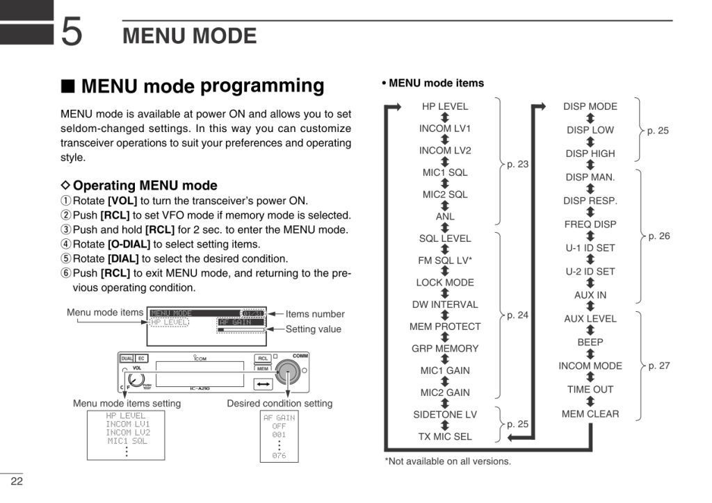

После небольшого ремонта слетели заводские настройки шумоподавителя в канале приемника. В руководстве пользователя настройки его нет. В сервисном руководстве есть только через подключение к компьютеру. Подскажите, кто знает, как это сделать попроще.
Ну вы батенька и даете!  Учите матчасть!
    92,7 КБ · Просмотры: 171

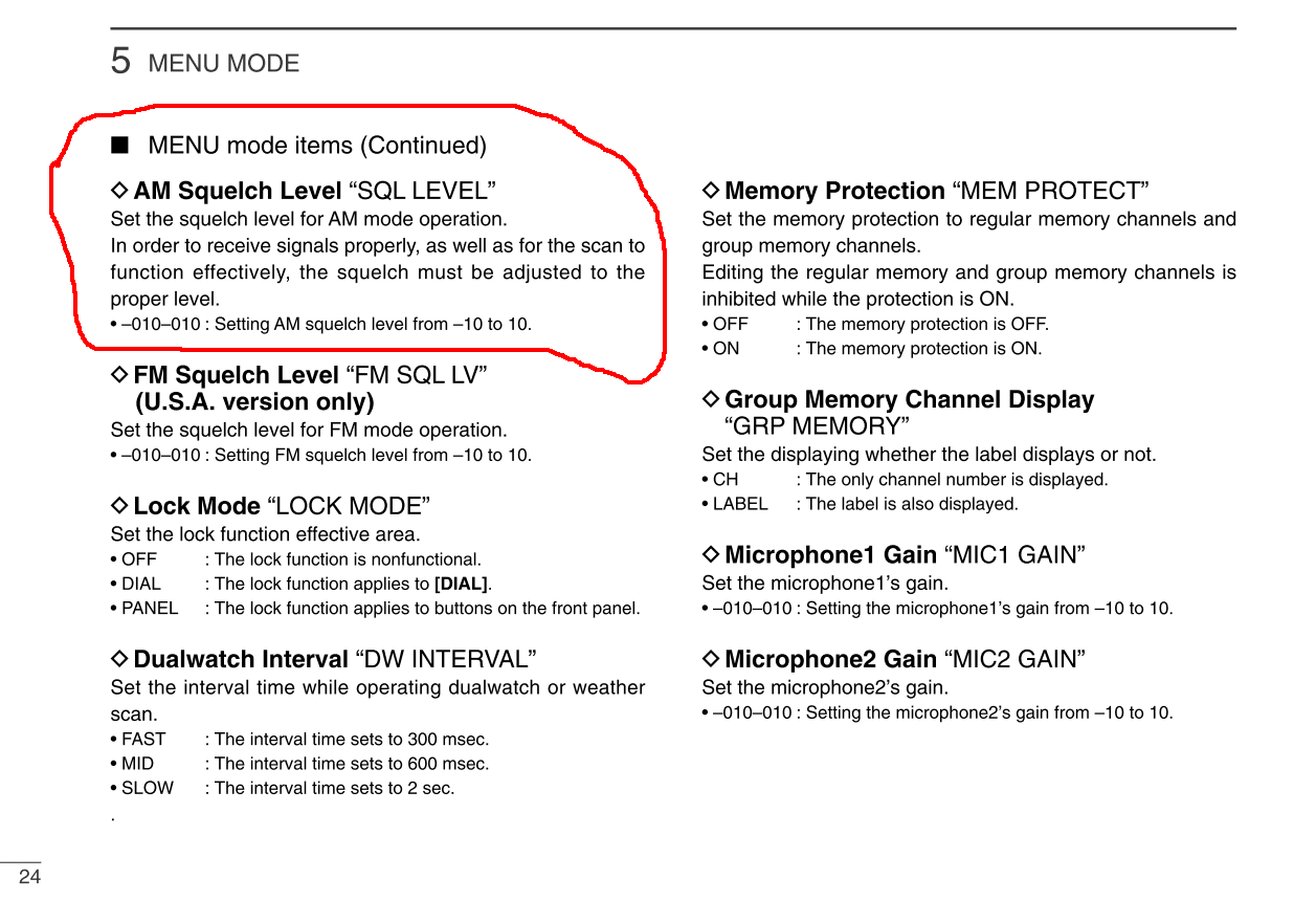

Ну вы, блин, даете!  Принимайте ТАНАКАН !
    68 КБ · Просмотры: 194
