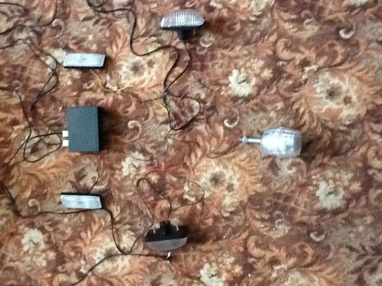

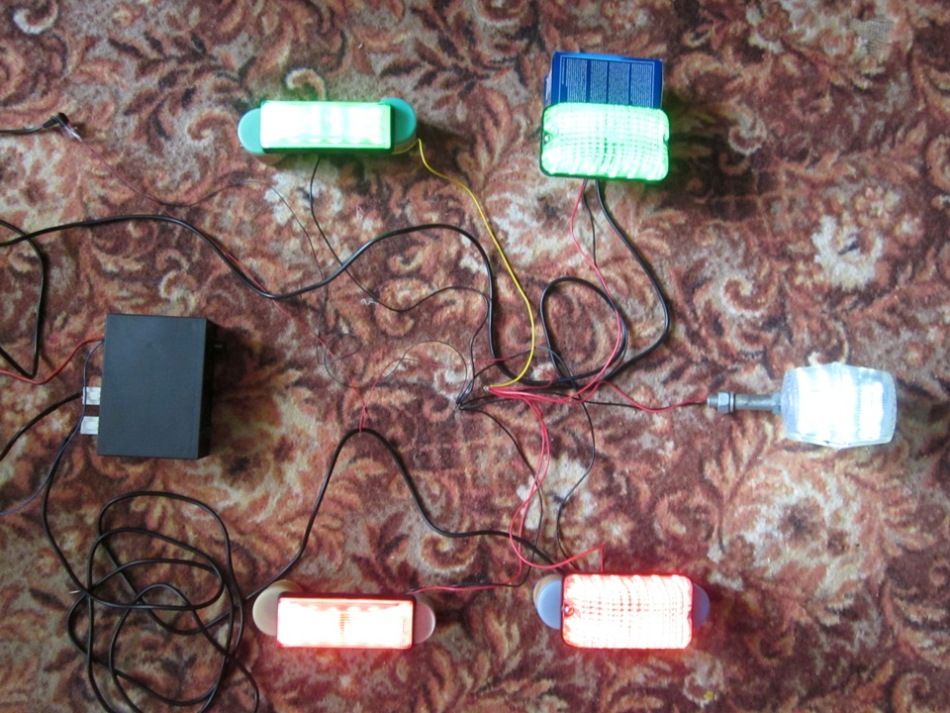

Цена вопроса стробоскопа:1. Контроллер-550р2. Светодиоды- 2х450р3. Поворотники-2х50р4. Эпоксидка-50рИтого:1600р + час работы отпилить стекляшки у поворотников и вклеить светодиоды.

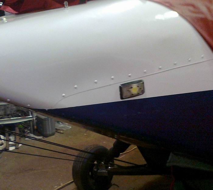

Я сегодня установил стробы на самоль, но пока не летали,погода дрянь.
Достаточно яркие.
Но следующий шаг бует в сторону увеличения яркости с использованием светодиодной матрицы 20w c яркостью свечения 1800 lm http://www.dled.ru/products/kupit-svetodiody-sverhyarkie-Power-Led-20w и заменой выходных транзисторов в контроллере или 30w 2700 lm,http://www.dled.ru/products/kupit-svetodiody-sverhyarkie-Power-Led-30w но для её питания надо 28v.

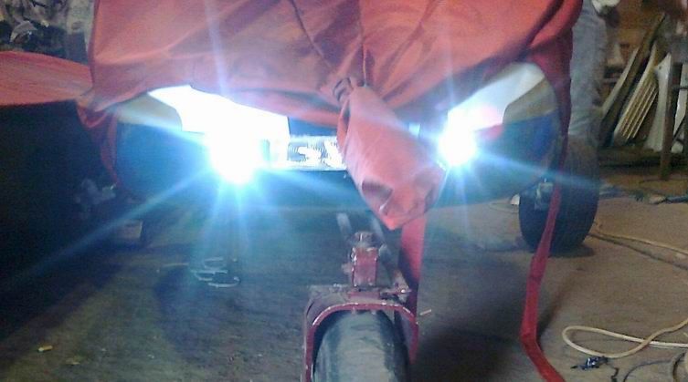

🙂 В качестве теплоотвода светодиодной матрицы стробоскопов используется алюминевый корпус самолета. Место контакта зачищено и смазано термопастой.
Передние светодиоды просто светятся и будут все время работать в полете "ходовыми" огнями.

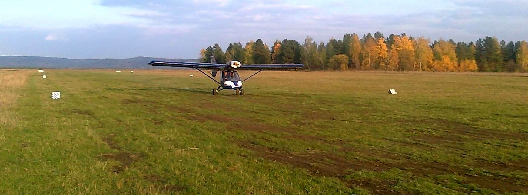

Облетали. В солнечную погоду проблесковые огни просматриваются метров с пятисот. Передние огни видно примерно с километра. В сумерках проблесковый и передние огни километров с трех.

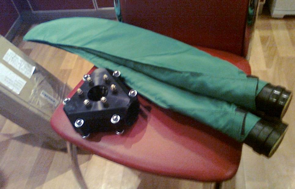

Вчера наконец получил новый саблевидный винт от Володи Меглинского. Приятно удивил его чёрный цвет. Буду пробывать сравнивать со старым саблевидным Киевпропом.
Сравнительные результаты выложу.

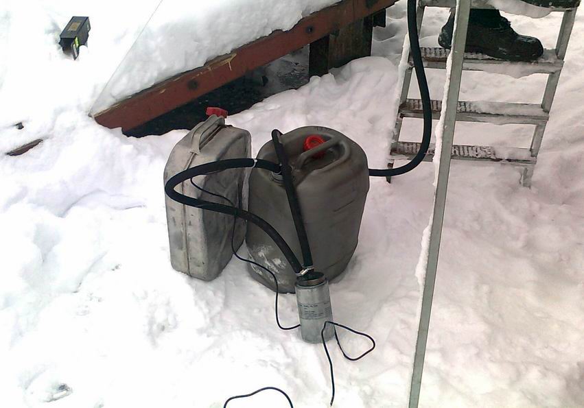

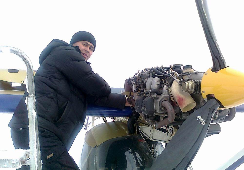

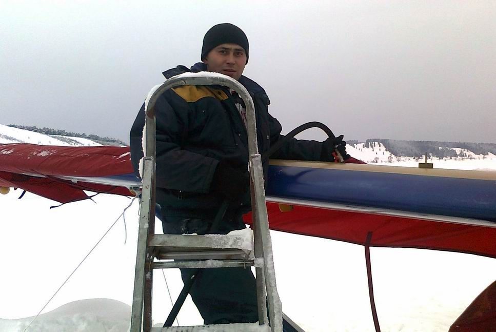

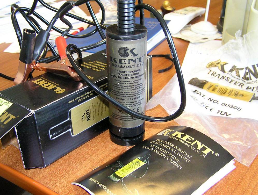

Сегодня опробывали свежекупленный насос для перекачки топлива. Производитель Турция, 12 в, заявленая производительность 30 л/мин. Цена на предорожном рынке 1200 руб.
Реально в бак на крыло из канистры 30л перекачал за 2 минуты. На шланг я установил здоровенный топливный фильтр от грузовой машины.

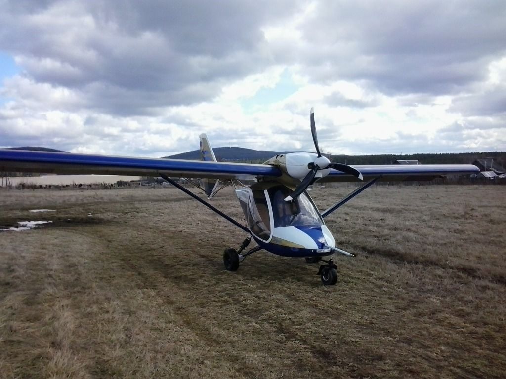

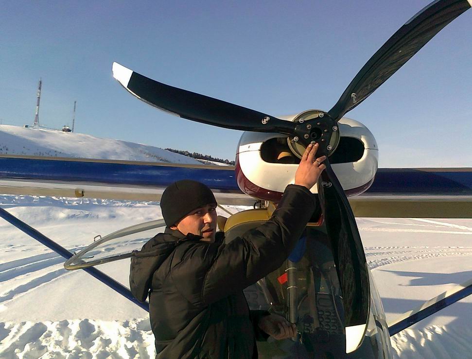

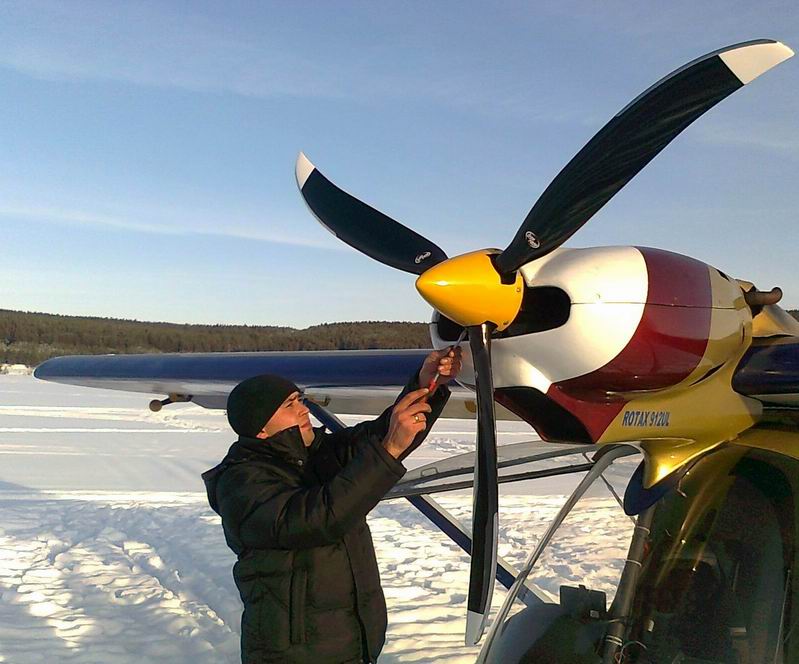

Вчера установили и облетали новый саблевидный винт.
По уровню шума на взлетном режиме субъективно шумит примерно одинаково с Киевпропом, в крейсере немного потише. Угол установки сейчас +2. Обороты двигателя такие же как были, но вроде как скороподъемность немного лучше.
Будет время и погода, полетаем и посравниваем.

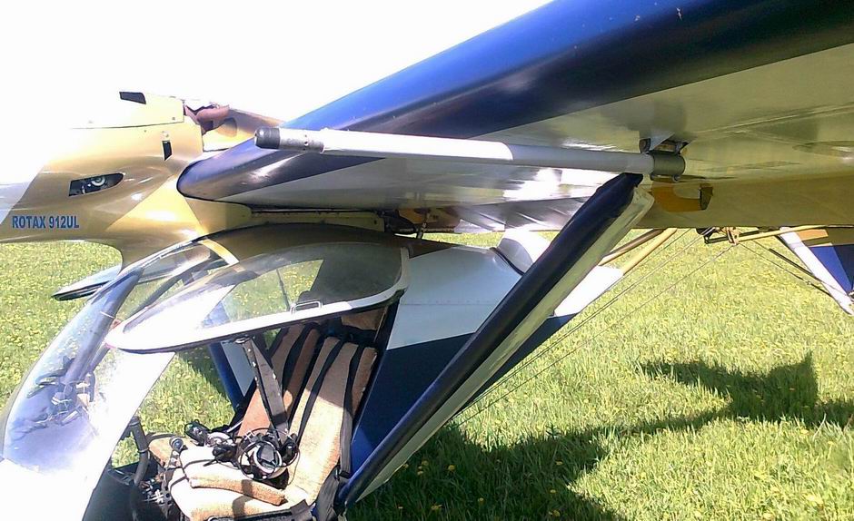

Самолет немножко перекрасили, и переставили трубку ПВД на крыло. С такой длинной штангой неудобно было  ходить вокруг него в ангаре. Сшили кресла пилотов, сделали багажник в заднем отсеке.

На максимальных оборотах 5400
Максимальные обороты в полете у R912 должны подниматся до 5700-5800. Если 5400, значит чуть перетяжелен винт и мотор будет грется.
Убавте на винте 1 градус. Обороты в крейсере немного добавятся,но мотору будет легче.
(-1 градус дает увеличение на 200-250 оборотов двигателя)
Оптимальный шаг винта на данном самолете нами устанавливался для зимних полетов.
Скорость  не  врёт  при  такой  установке  ПВД ?
Или  разряжение  не  подключено ?
У  нас  были  проблемы  от  близости  ПВД  к  кромке  крыла :
http://www.reaa.ru/cgi-bin/yabb/YaBB.pl?num=1328627370/0
Дело  закончилось  отключением  трубки  разряжения  в  кабине.  Прибор  вроде  перестал  врать...
А  то  больше 110 км /ч - не  показывал  даже  при  пикировании.
у нас показывает еще как))
скорость проверяли летя рядышком с другим  самолетом, с А-20 и с Птенцом
на пикировании разгонял самолетку до 200 км\ч
