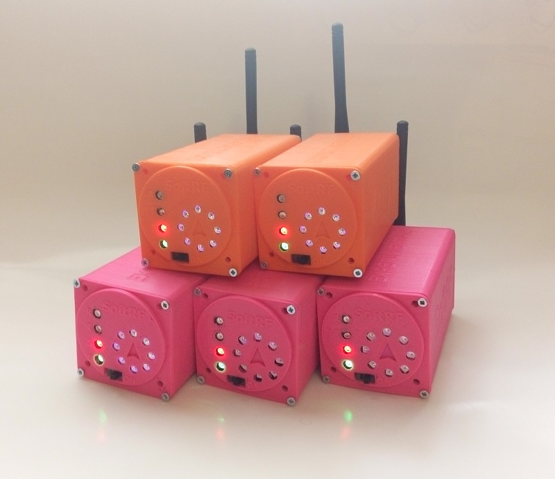

Изготавливается мелкая серия для опытной эксплуатации.
Неспешно подыскивается OEM-производитель.

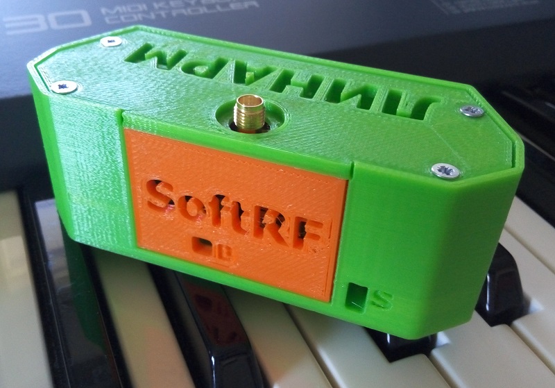

Экземпляры, участвовавшие в испытаниях на дальность и совместимость:
Несколько экземпляров устройства доступны для "тест-драйва":
Спецификации устройства:
1) определение своего местоположения по GLONASS/GPS ;
2) передача в радиоэфир со средним интервалом в 1 секунду и мощностью не превышающей 10 мВт ;
3) используемые частоты, в зависимости от страны применения:
   - RU1 868.2 МГц ( Приложение 3 к решению ГКРЧ от 7 мая 2007 г. N 07-20-03-001 )
   - EU  868.4 МГц (ФЛАРМ Eвропа)
   - RU2 868.8 МГц ( Приложение 11 к решению ГКРЧ от 7 мая 2007 г. N 07-20-03-001 )
   - NZ  869.25 МГц
   - US  915 МГц
   - AU  921 МГц
   - CN  433.2 МГц
4) радиус действия - 2 км
5) число одновременно отслеживаемыx обьектов - до 8
6) совместимость по радиопротоколу с ФЛАРМ-РАДИО версии 6

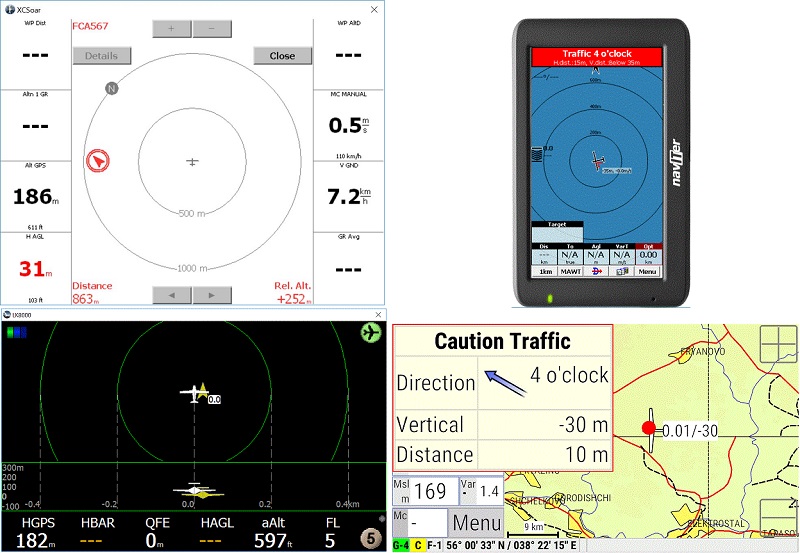

7) совместимость по протоколу обмена данными с FMS - ФЛАРМ-ДАННЫЕ версии 3
  ( XCSoar, SeeYou (Oudie), LK8000, Cumulus, Air Navigation Pro для iOS )

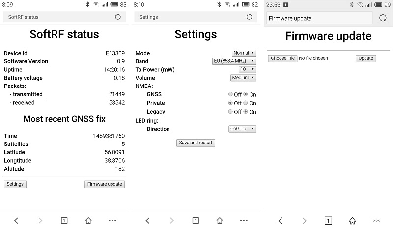

8) управление со смартфона/плашнета по Wi-Fi через браузер
9)  габаритные размеры - 120x62x62 мм
    вес - 250 грамм
    форм-фактор лицевой панели - 2.25 дюйма (57мм)
10) питание от 2x батарей AA
    средний ток потребления - 300 мА

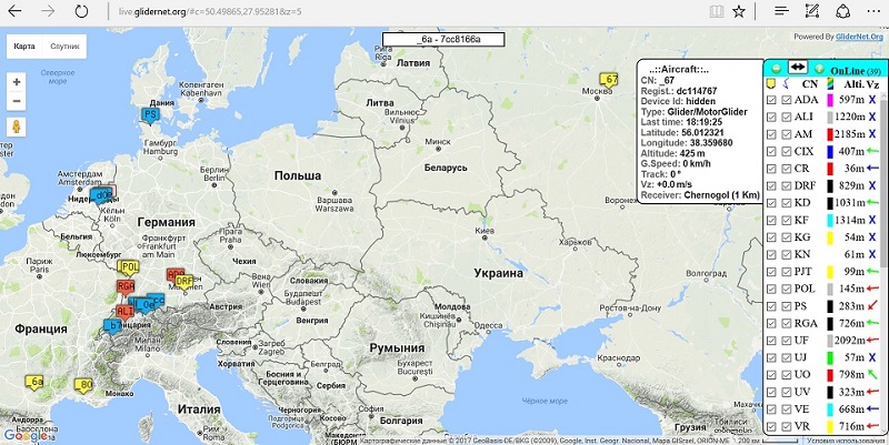

В дополнение к совместимости со FLARM (более 25.000 единиц реализовано по всему миру),
SoftRF теперь свободно общается и с другими устройствами предотвращения столкновений в воздуxе
ISM-диапазона.
А именно:
  - PilotAware (1500+ продано, преимущественно в UK)
  - Skytraxx (300+ продано, по всему миру)
  - OGN tracker (200+ собрано, по всему миру)
Таблица совместимости:

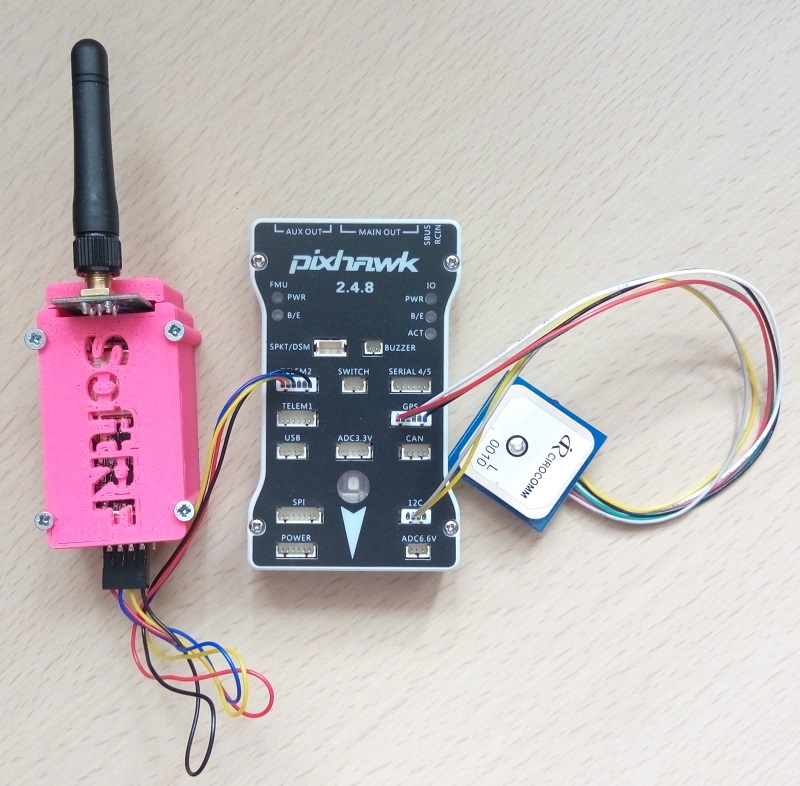

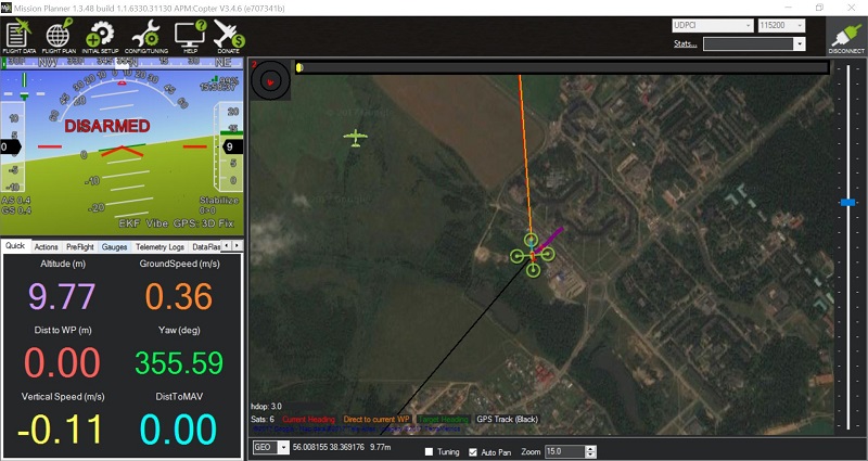

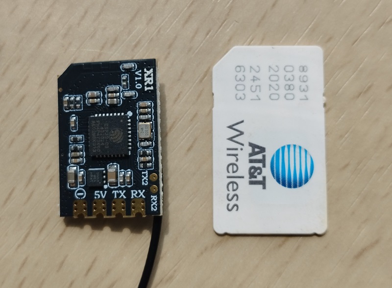

Компактный вариант для беспилотников и дронов:
позволяет оператору видеть воздушную обстановку.
При этом, современные версии автопилотов дронов, получая информацию о трафике по MAVLINK,
умеют сами выполнять манёвр уклонения от столкновения с ВС.

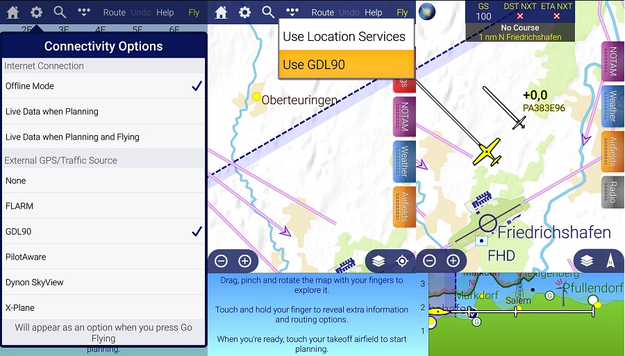

Для связи с планшетом, в дополнение к FLARM NMEA, добвлен популярный в Северной
Америке, а сейчас и в Европе, протокол Garmin GDL90. Благодаря этому, теперь
можно пользоваться не только европейскими программами, но и американскимм,
например, таким xитом как ForeFlight. А также FlyQ, AvNav, Naviator, WingX, Avare, ...
Иллюстрация для "европейского xита" - SkyDemon. С лета 2017 года он также поддерживает
формат Garmin GDL90.

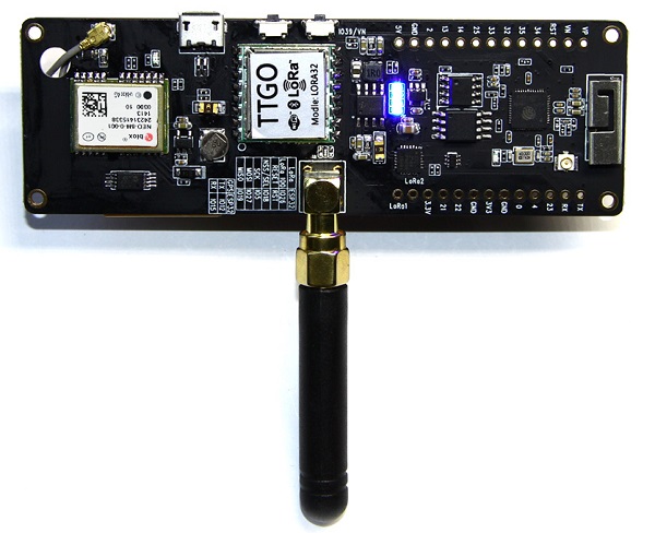

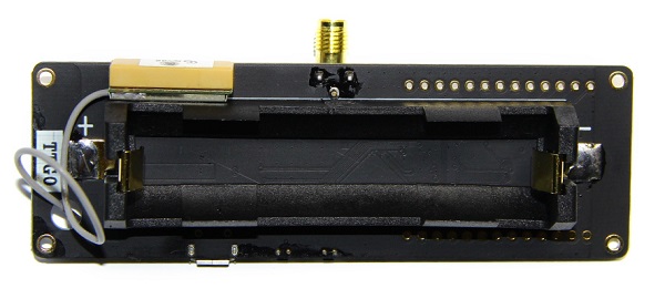

С середины июля, китайский производитель ОЕМ блоков электроники TTGO
начал отправлять "материнские платы" LoRaWAN трэкера T-Beam
с уже предустановленной прошивкой ИВО SoftRF.
Доступный ценник даже для самого ограниченного в средстваx пилота: немногим более 30 USD.
Информация (англ.):
- подробнее об устройстве ;
- инструкция для первого применения ;
- перечень настроек.

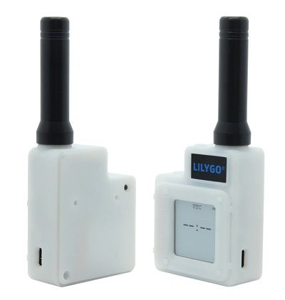

Модель с батареей увеличенной ёмкости ( 7000 mAh ) и солнечной самоподзарядкой (6 W). Обмен данными по Bluetooth LE.
Solaris Edition

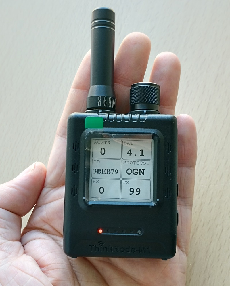

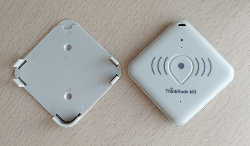

Ещё одна портативная модель. Для ношения.в кармане. Обмен данными также по Bluetooth LE.
Pocket Edition
