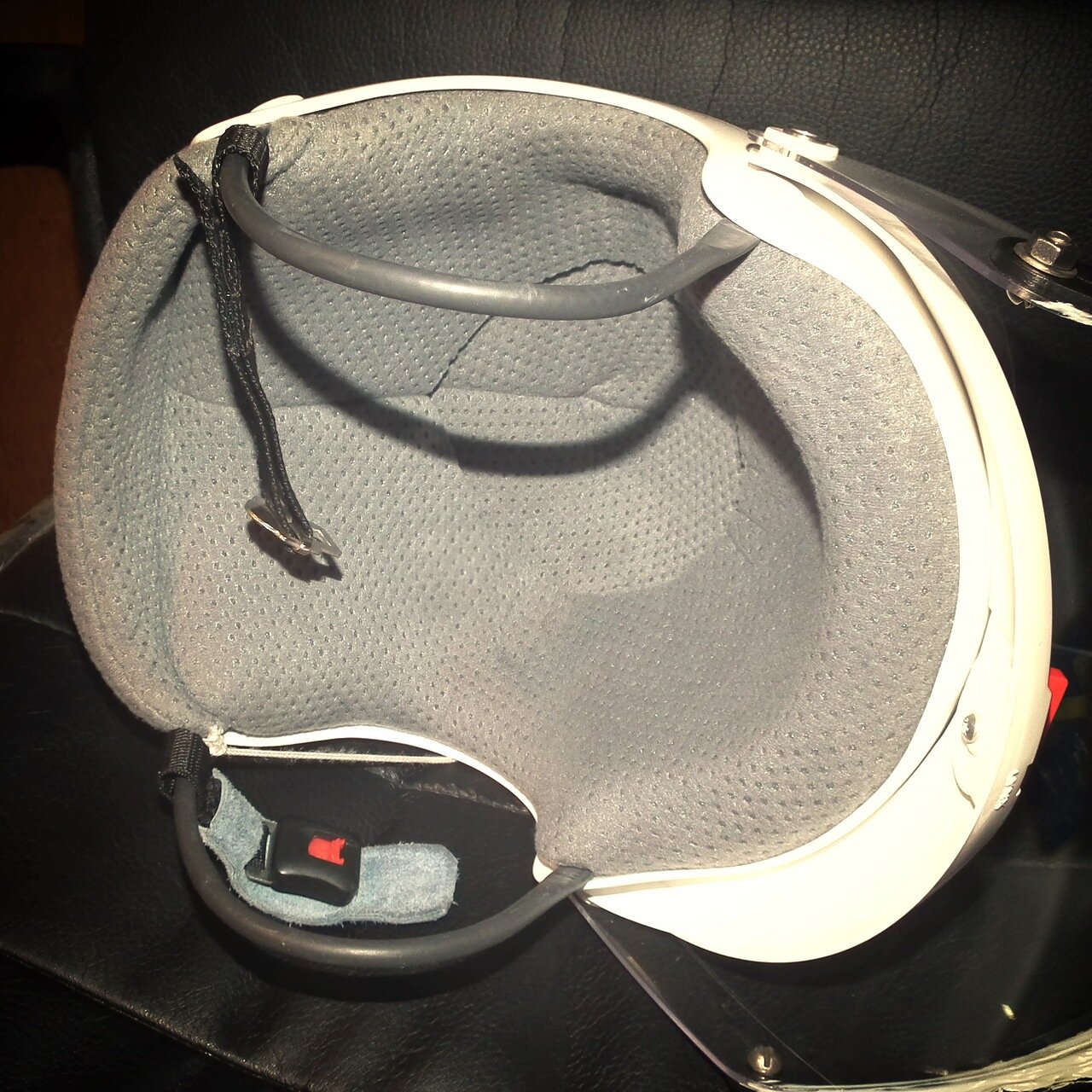

могли бы вы опубликовать фото внутренности компонентного шлема Микроавионикс? Хотелось оценить возможность его использования с неродными гарнитурами.
Выемки для оголовья гарнитуры нет.

На фото внутри ничего не увидите кроме углубления под обруч гарнитуры. оно есть
Так есть выемка под оголовье или нет? А если нет, то как-же родная гарнитура вписывается? А если есть, то какой глубины и ширины?
aviator495 писал(а) 21.08.2014 :: 21:44:09:
Там есть небольшая выемка округлой формы:

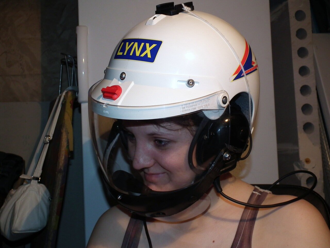

Поделюсь своими впечатлениями от Линкс Микроавионикс. Шлем очень удобный, летал раньше в таком с родными гарнитурами, очень понравилось.
Но сразу оговорюсь, что себе я в целях экономии купил шлемы не с родными гарнитурами, а с корейскими ASA HS-1A:
http://avia-pilot.com/catalog/avcomm_sl_asa_pilot/asa_hs_1a/
в комплекте с интеркомом SL-200 IC
http://avia-pilot.com/catalog/intercom/intercom_sl_200_ic/
И вот что из этого вышло.
На земле связь великолепная, отлично работает голосовая активация, великолепный звук. Но стоит подняться в воздух, как набегающий на микрофон турбулентный поток воздуха включает его и шум ветра в ушах заглушает все остальное.
Регулятор шумоподавления на интеркоме не особенно спасал ситуацию. Здесь я опять оговорюсь, что не стал покупать фирменные удлинители визора:
http://www.skydrive.co.uk/proddetail.asp?prod=L-VE%2FKIT2&cat=113
по причине их немалой стоимости. Ограничился покупкой пары шлемов LYNX с визорами, пары гарнитур ASA HS-1A с интеркомом SL-200 IC и кнопкой PTT. Но даже при таком подходе все выше перечисленное с пересылкой из Германии обошлось мне в 49500 рублей.
Думал поменять гарнитуры на более продвинутые, с активной системой шумоподавления, но решил для начала удлинить визор, тем самым устранив воздействие потока воздуха на микрофон.

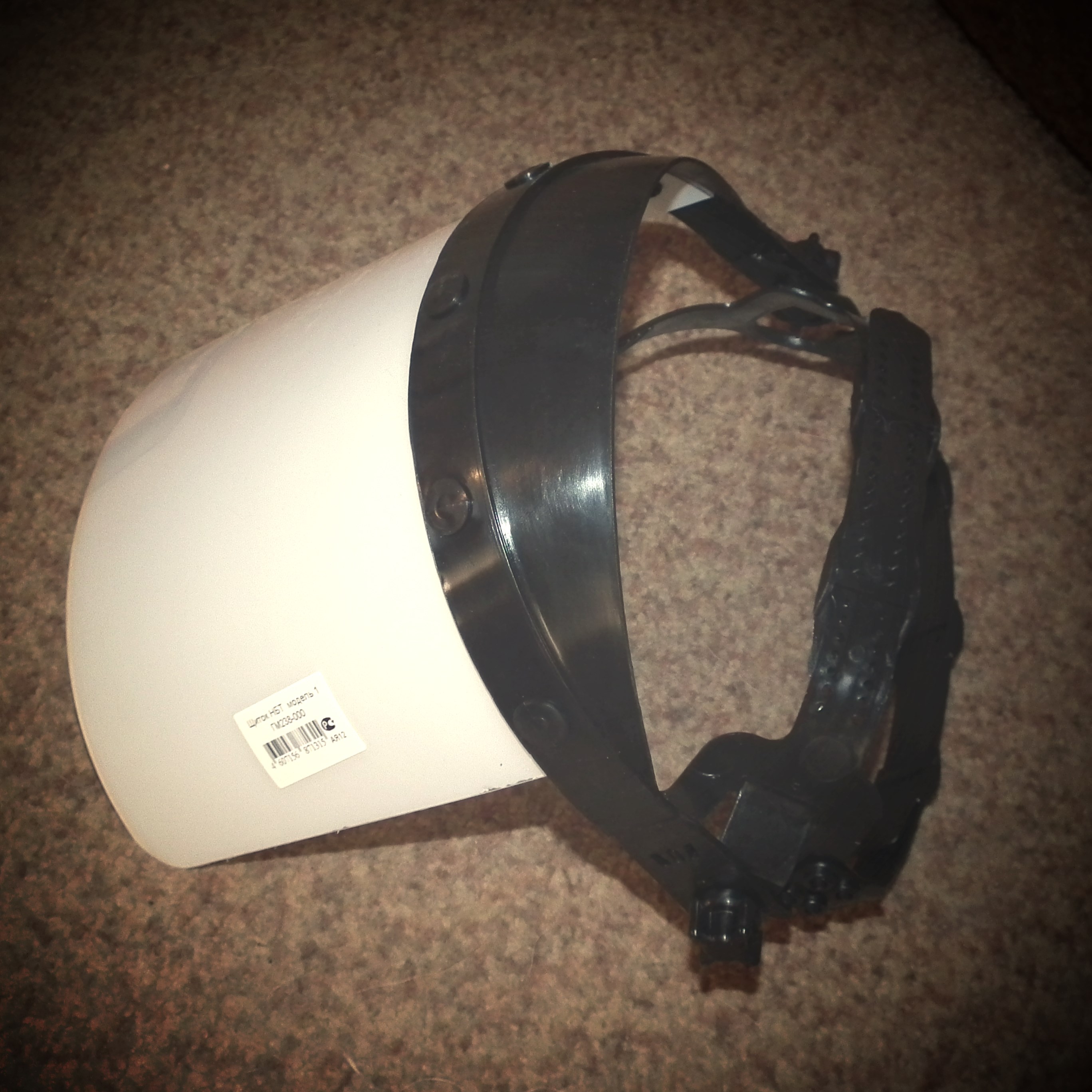

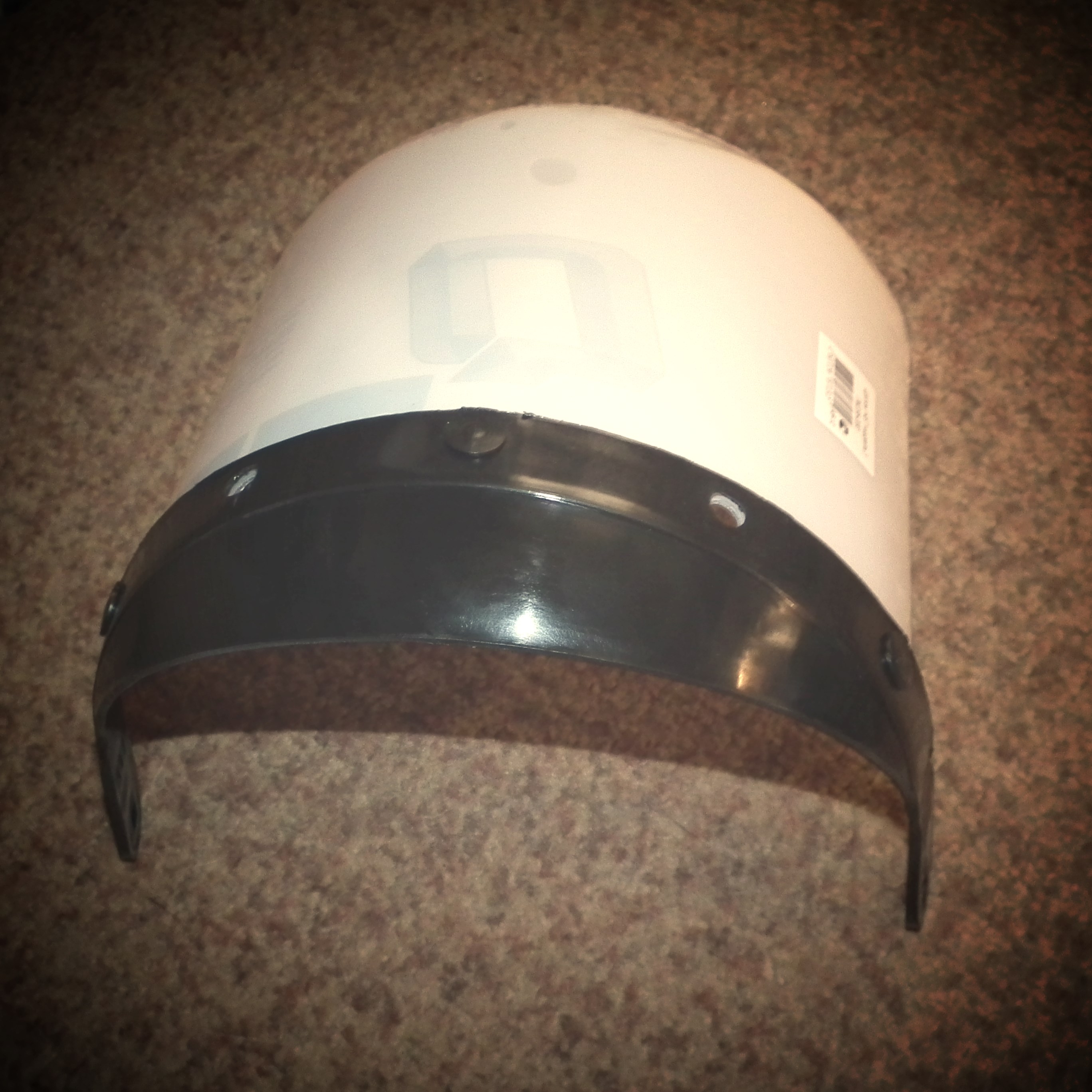

При посещении хозяйственного магазина случайно обратил внимание на защитный щиток-маску, используемый при работе на станках и т. д., произведенный в  городе Заволжск, стоимостью 243 рубля. Вот такой:
Взяв его за основу, удалил все лишнее:
просверлил три дополнительных отверстия в визоре и в щитке, отрезал лишнюю нижнюю часть щитка и, удалив защитную пленку, прикрутил его к визору шлема. После этого небольшую щель между щитком и визором заполнил герметиком.
И вот что получилось:  🙂
Думаю, что теперь так шуметь не будет. В ближайшее время попробую в деле, еще не испытывал.
Дорогой V o l k u t, у Вас все перепуталось.
1) Lynx и Microavionics РАЗНЫЕ приизводители.
2) Ваши шлемы ГОРАЗДО дороже аналогичных шлемов Микроавионикс при том же качестве. Поэтому как-то странно выглядит экономия. Дорогие шлемы и при этом "экономные" гарнитуры. Смысл?
Комплект Микроавионикс мобильный интерком с компонентными шлемами, зарядником, родными гарнитурами и визор (даже с защитой подбородка) так и стоит порядка 50 килорублей, но не требует доработок, а качество звука у гарнитуры СПЕЦИАЛЬНО СПРОЕКТИРОВАННОЙ ДЛЯ ЛА С ОТКРЫТОЙ КАБИНОЙ очевидно. Вы же летали с Володиным Линксом, объяснять не надо.
А так да, идея правильная закрыть микрофон от набегающего потока чтоб не шумело (Линксы-Микроавиониксы отлично работают и без подбородков). Не забудьте еще предохранять разъемы от влаги, эти разъемы тоже не предназначены для открытой кабины. Надумаете проапгрейдить гарнитуры - обращайтесь.
