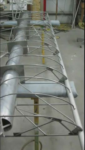

Вопрос всем гуру про носик крыла с профилем 14%. Хорда у корня 1300мм.
Толстый носик (радиус 35мм) двухлонжеронное крыло. Или тонкий носик (радиус 15мм) однолонжеронное крыло, типа Колб Ультрастар.
У кого качественнее крыло?
Как раз сейчас и выбираю схему каркаса обоих крыльев.
С толстым носком профиля будет затянут переднекромочный срыв потока - поэтому срыв получится более плавным. Профили с более острой передней кромкой, как правило, имеют меньшее лобовое сопротивление - но и меньшую максимальную подъемную силу.
Исходя из сказанного, остроносый  профиль следует использовать для более скоростных машин; тупоносый - для получения меньших посадочных скоростей и менее склонный к сваливанию.
Спасибо. Придется для меньших посадочных скоростей выбрать тупой носик крыла и у корня большой профиль. Двух лонжеронное трубчатое крыло. Думаю у корня 15-16% и у края крыла 12%. Размах крыла 12 метров. Если жесткость каркаса получится хорошей за счет нервюр и распорок, и V образного подкоса, то попробую сделать крутку крыла по краям на 1-2 градуса. Потому что боюсь сваливания со скольжением.

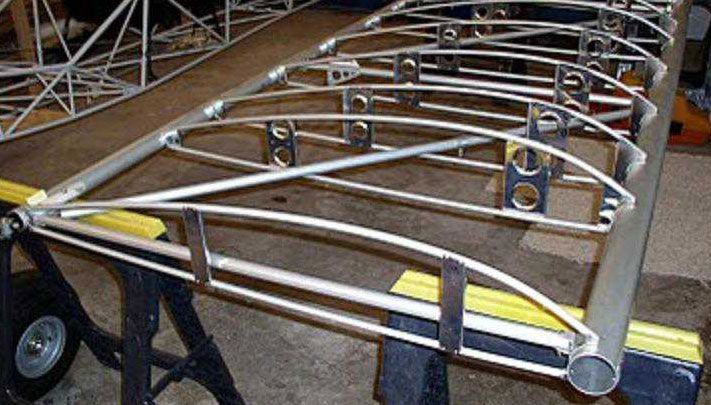

Вот фотка с форума. Выбираю двух лонжеронное крыло для первой модификации, и однолонжеронное типа Колб Ультрастар для второй модификации. Лонжерон для Колба буду распиливать из трубы 65\1,5мм и клепать стенками 1,5мм (дюралевый лист) до высоты 140мм(корень)-80мм(край) для консоли в 6 м..
Кстати, вопрос. Какой высоты заклепка для 1,5+1,5мм толщины? То, что сверлить надо на 0,1мм больше чем диаметр заклепки я уже знаю. А вот запас ножки при выходе из материала какой минимально?

На фотке легкое крыло от Колба Ультрастара. Лонжерон труба 100мм \1мм. Эту трубу я заменю на лонжерон  клепанный, переменного сечения 65х140-80мм\1,5мм.

Возможно мои соображения будут немного запоздалыми. Владимир Палыч  я, думаю лонжерон с таким расположением будет полностью выполнять свои функции но на крыле с неработающей обшивкой его не достатком будет лишь большая растягивающая сила нижнего соя обшивки. Нижние стенки ланжерона брать в расчёт не стоит так как они играют роль лишь элементов сопряжения нервюр с лонжероном. Это не мой случай где крыло является комбинацией (канструктивной особенностью) Да в моей схеме труба не полностью выполняет свою роль и потому она гораздо тоньше чем требуется и является как бы верхней полкой. В этом есть своя прелесть плоский лонжерон не работает в полную силу без лобика или хотя бы расширения горизонтали полок. Лонжерон пьяный. Труба же сгибается плавно без вихляний, из стороны в сторону. Основное преимущество такой схемы считаю простота изготовления. Моё крыло выполненное по данной схеме (поликарбонатное) Весит вместе с элероном 20кг. Для примера крыло Бро 11 которое я реставрирую без обшивки и элеронов весит 15,7. Вчера взвешивал. На него без слёз не взглянешь. У него сорвана часть лобика так оно вихляется как полоска бумаги. Мой же каркас даже без обшивки внушает доверие.
Представленная на фотографии схема каркаса на мой взгляд является не лучшим вариантом. Я уже писал( да эта часть Палыч уже не к вам а для общего размышления вы это и так всё представляете)  нарисуйте на листе векторную схему распределения сил и должны понять. Расположение центра давления ещё не кто не отменял. А значит все вектора будут сходиться в определённую точку. Лонжероны будут стягиваться во внутрь + изгибаться вверх, в случае с положительными перегрузками. А значит такое крыло требует работающих нервюр а это вес.
Прервусь.
Продолжу обратите внимание из каких толстых труб сделаны нервюра. Как пример обращю внимание на классическую форму расположения лонжерона у того же  Бро нервюрки хиленькие а работу свою знают.
