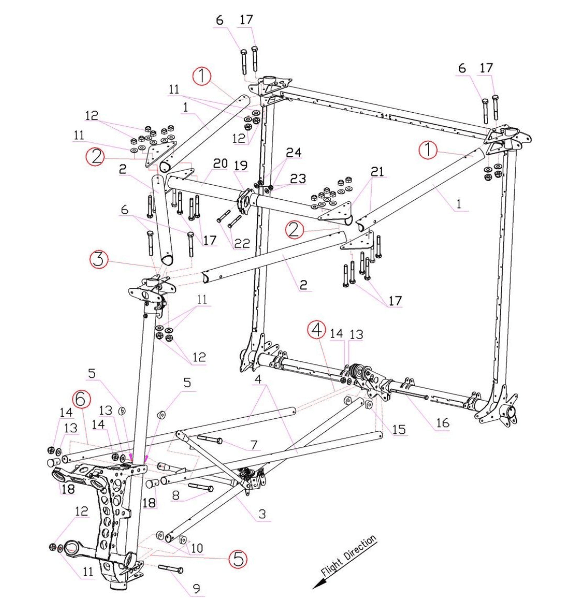

Вчера была распилена моя стойка, там и правда стоит вставка в трубу 40х2 размером 36х1,5 во всю длину, но...
Заехал в посмотреть переднюю стойку из недавно привезённого из Аэроса КИТа, так там только 40х2! Это было хорошо видно как по отверстиям в этой трубе для крепления управления от педального узла, так и эндоскопом, которым прошлись "от и до".
Если эту ветку читают представители Аэроса, хотелось бы увидеть комментарий.
Шейх
Я не умею строить самолеты, я умею на них летать!)
Казань
Уточняю: вставка вообще 36х2, штангелем померил суммарно ровно 4 мм показывает.
Юг
Я тоже сделал переднюю из одной 42х2. Никаких проблем нет, выдерживает даже очень грубые посадки.

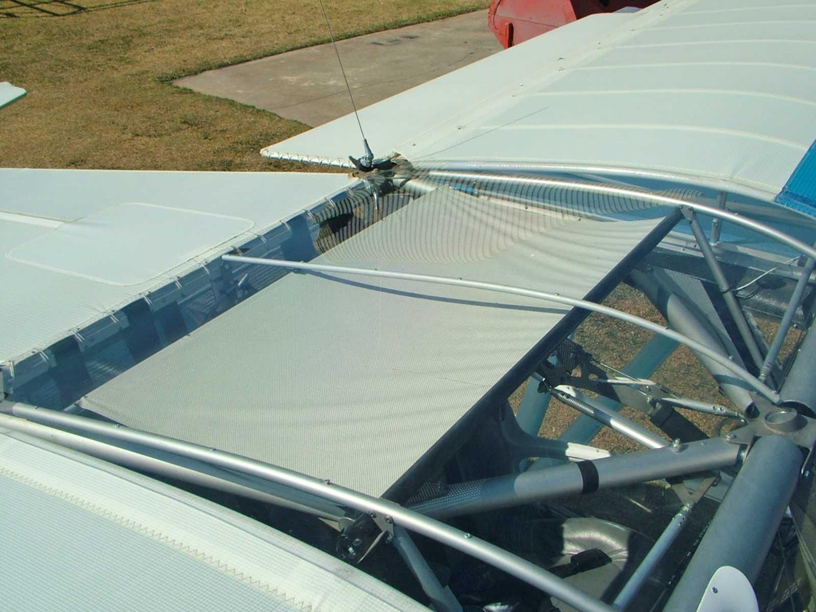

Вопрос. Есть копия/развитие ская. Skyreach cheetah.
Я сам ростом 1.86. Голова в трубу не упирается. Но близко. Есть два знакомые, за 1.9 - им уже не комфортно. Так я из страны Сабонисов, и это стандарьная ситуация - знакомые на скай делали другте сидения. Попв ниже, голова не достает, но затекает спина.
А конкуренты скай сделали так как на фото ниже - верхний треуголник заменилитаким конструктивом. Делал ли кто такое сам? Задал вопрос официалам, жду ответа.
