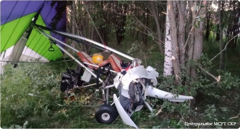

Судя по ролику, этот пилот понятия не имеет, что нужно делать и с ручкой трапеции и с педалью газа.

Судя по ролику, пилот решил показать короткий заход на посадку, а когда понял что проебал дистанцию после запоздавшей подгазовки на выдерживании, решил уйти в набор на второй круг, когда понял, что проебал высоту над деревьями, решил уклоняться влево вдоль опушки, а когда понял что проебал интервал уклонения, просто вломил пассажирку в деревья. Весь этот идиотский непрофессионализм и глупая, неоправданная попытка лихачества подвигнули меня написать эту публикацию.
Честно сказать, мне кажется что здесь нечего обсуждать к сожалению. Согласен с Алексеем, что пилот растерялся, задергался и действительно «потерялся» в органах управления. Просто каждый летающий и читающий этот раздел, должны понимать причины таких инцидентов, думать наперед и учиться НЕ! на своих ошибках!

То, что пилот запутался в органах управления, совершенно точно.
Виноват и тот, на чьих роликах он учился летать, с той стороны был бездарь, так как летчик не понял основ управления дельталетом , а летчикам, я бы вообще не советовал за это браться, заведомо пройгрошное дело, так как управление обратное, да и гонору у него выше крыши, посидит одумается, может и поймет...

На взляд со стороны тот сосед - самоуверенный дурак. Не пытайтесь анализировать эту аварию. Тут полное отсутствие каких-либо разумных действий. Следком ему объяснит, как правильно пилотировать летательным аппаратом.

Помню, в 80-е годы я нашёл информацию, что максимальная аварийность аж в 63% приходится на пилотов с налётом 10 часов. При 20-ти часах аварийность снижается до 15%. Мы понимали, что к 10-ти часам пилот начинает чувствовать, что он уже всё умеет. Однако ж далеко не всё. Так и тут.
Когда меня научили летать в Харькове за 6 часов, я составил свою 10-часовую программу дальнейшего обучения для выполнения а/х-работ. Разумеется я и мои товарищи дальше учились только с пассажиром. Все ли могут подходить к полётам так же?

Скажу так. Человек думает, опираясь на свои знания. А если нет ни знаний, ни познаний, ни опыта, ни навыков, то и опереться не на что. Впору вспомнить известный завет Н.Е.Жуковского.
