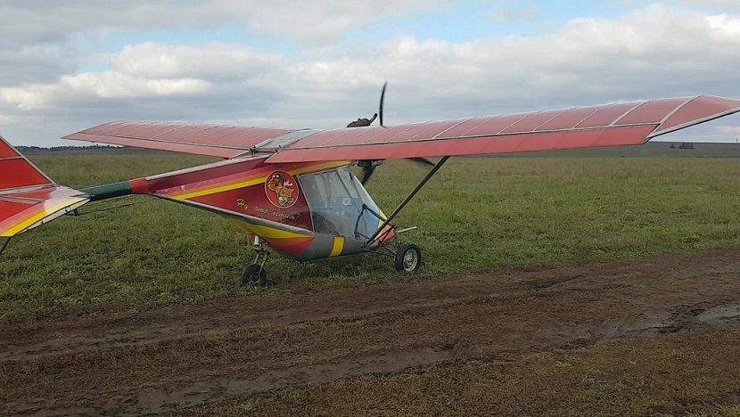

Смолёт Ер 3
Прогулочный, сухопутный, однодвигательный, с хвостовой опорой.
Размах крыла 9м
Вес сухой 180кг
размах стабилизатора 3м
Экипаж 1ч до 90кг
Разбег 80м в штиль
Двигатель Ротакс 503 два карба.
Запас топлива 32л
Крыло обновлено в 2013г
Машина имеет простое конструктивное решение, что позволяет легко ремонтировать в плоть до воспроизводства.
Можно изменять весовую категория двигателя без ущерба для ЦТ крыло пдвижно чем можно компенсировать уход ЦТ,
Ну, что  ещё можно сказать.
Китайская пословица гласит..... лучше один раз увидеть чем сто раз услышать. 🙂 Приглашаю на смотрины у нас снег выпал через недельку поставлю на лыжи.
По второму самолёту подготовлю материал то же напишу.

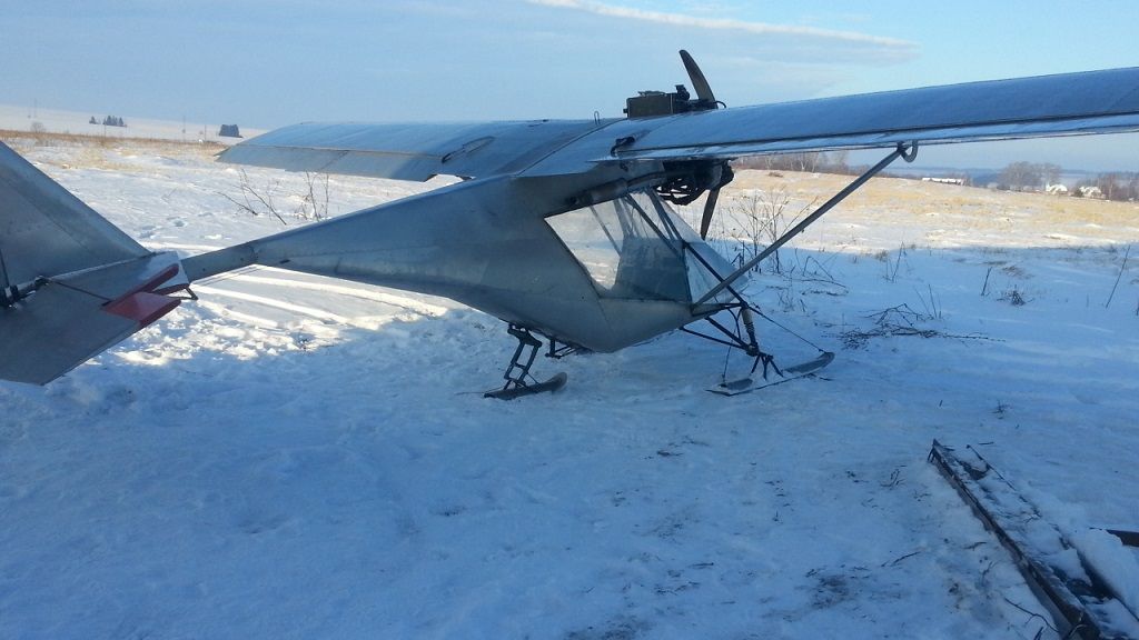

И так Ер 4
Цельнометаллический однодвигательный сухопутный.
Назначение прогулочный.
Размах крыла 10,4м
Масса самолёта 280кг
Запас топлива 70 литров
Экипаж 1ч до 90кг.
Время разбега до отрыва, в штиль 12сек расстояние не мерял.
Оба самолёта имеют зависающие элероны.
