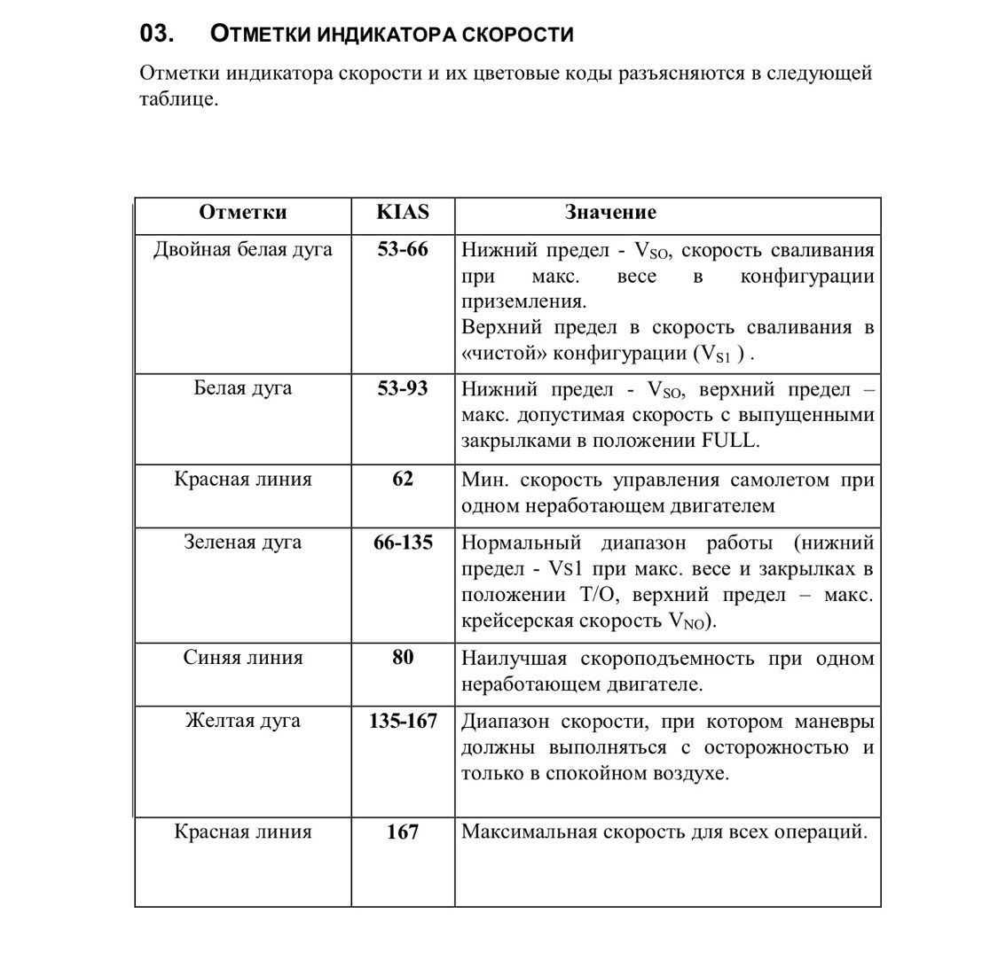

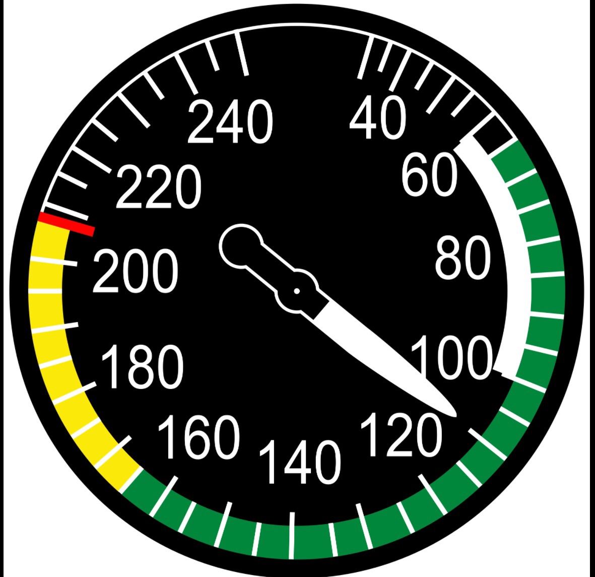

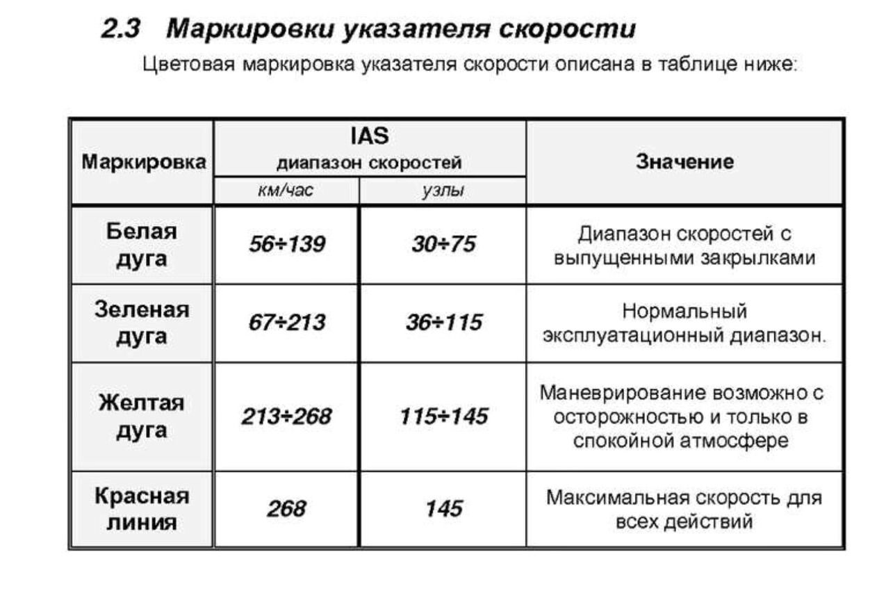

И в третьих. На ВС отправляемом заботливым производителем УС похож на новогоднюю елку. И мне что бы принять даже вдруг управление на себя, не то что искать прибор, но даже не обязательно знать в чем проградуирован прибор, км/ч, узлы или мили. Главное не быть дальтоником и все будет хорошо 🙂
На вашем ЛА разве еще нет яркой цветовой шкалы скорости...?
Кстати на картинке с прибором есть ошибка и так же можно определить, оказались вы в кабине много двигательного или однодвигательного ЛА. Если конечно производитель о вас беспокоится 🙂 Кусок цветной ленты или краска с кисточкой легко превращают любой черный-черный УС в качественный информационный прибор.
