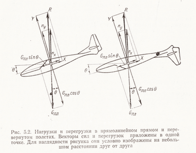

1) Подьёмная сила всегда направлена перпендикулярно вектору скорости, что у самолёта, что у планера, что у пепелаца. Такая суровая правда жизни.
2) Вес всегда направлен к ядру земли. Такая суровая правда жизни II.
3)То что у вас направлено назад-это Равнодействующая всех аэродинамических сил, что у планера, что у самолёта, что у ...
4)Схема сил у планера в равномерном снижении и у самолета на установившемся планировании абсолютно одинакова, верите вы в это или нет !
5) Так как в снижении вектор подЪёмной  силы, направленный перпендикулярно вектору скорости "наклонён вперед", согласно сказанному выше, то появляется некая составляющая силы тяжести , которая и тянет ЛА к земле, но так хитро, что на самом деле тянет вперёд  ::)
Не верю, ибо это неверно ))
Если мотор выключен, самолет = планер. Схема сил одинаковая. R смотрит вверх и равна весу.
Если мотор тянет, сила R отклонена назад. Она не может смотреть по вертикальной оси. Без разницы - снижение, набор, ГП - всегда. При любом равномерном полете (без разгона и торможения). Вот тут и различие от планера.
Обратите внимание, почему-то на любых рисуночках, где самолет летит вниз, стрелочка тяги не наблюдается? С чего бы вдруг? Да вот с того самого. Они изображают отключенный мотор. Ну или зафлюгированный винт, у которого ни тяги, ни сопротивления нет. В этом случае силу R рисуют вверх по одной оси с G - это планирование.

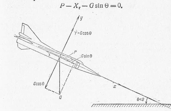

Я вернусь на один только пост.
В прямолинейном равномерном движении, независимо от того по горизонту, на планировании, в пикировании, в наборе высоты, сила тяги уравновешена силой лобового сопротивления. Это АКСИОМА!
Вот картинка с тягой на снижении.

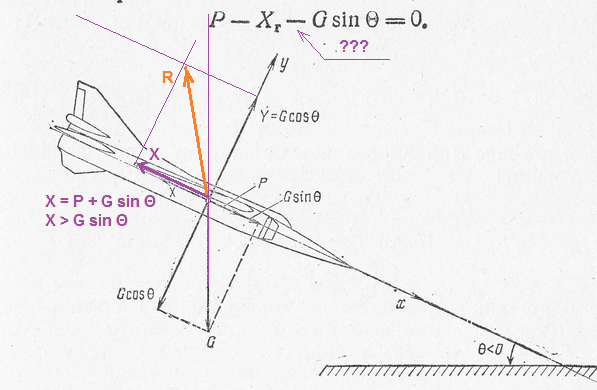

Я, похоже, сегодня умру от занудства, но куда денешься )) В формуле на картинке - ошибка. P и G sin [ch920] направлены в одну сторону. Их надо складывать. Почему перед G sin [ch920] стоит минус?
Правильно будет:
P - X[sub]г[/sub] + G sin [ch920] = 0
Х[sub]г[/sub] = P + G sin [ch920]
...из чего вытекают замечательные следствия.
Х[sub]г[/sub] > G sin [ch920]
Изобразим это на картинке.
R направлено не вертикально!
Миг-23 не планирует.

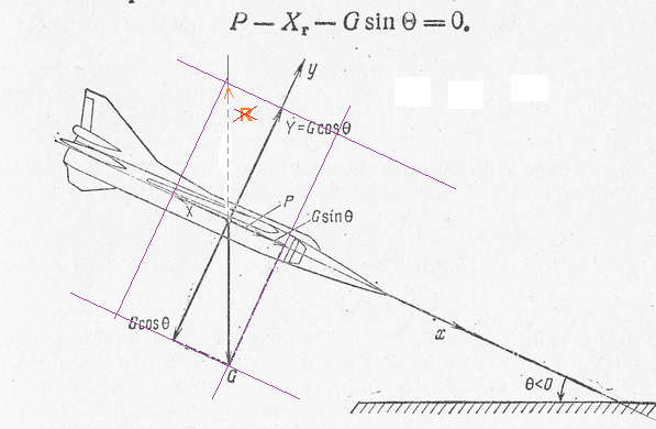

Согласен это опечатка.
R будет направлена в продолжении G, но в другую сторону.

Капитан очевидность...если P+GsinO=X, то Х больше GsinO... это и есть замечательное следствие ?
А что тогда изображено на картинке ?
Вы просто Х продлили дальше чем он нарисован, а это уже подлог и желание выдать желаемое за действительное. Некрасиво. :mad:

На картинке изображен равномерный полет с тягой. Я настаиваю, что снижение - еще не значит планирование. Планирование есть полет без тяги.
Дык, потому и продлил. Если Хг > G sin [ch920], то стрелочка Хг и должна быть длиннее стрелочки G sin [ch920]. Длина стрелочек же отображает величину силы. По крайней мере, равные стрелочки - равные силы.
На изначальной картинке как раз нарисовано Хг = G sin [ch920], стрелочки одинаковые. Из такой неверной предпосылки получится, что R вертикальное.
