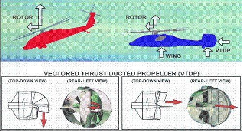

Скоростной вертолёт-самолёт ручной постройки!
Нет, там немного не так, как в Ларк4.
Там совмещено сопло силового выдува поверх крыла.
Вот в этом-то и весь фокус. Если маршевый двигатель совместит с подъёмным, то при нормальном горизонтальном полёте этот мото будет работать на минимальной мощности и потери в самом двигателе будут достаточно велики - это первое, но не самое важное.
Самая большая загвоздка будет как раз обеспечить устойчивость подобного аппарата на режиме вертикального взлёта, а вследствии инерционности двигателей, обеспечить эту устойчивость будет весьма проблематично.
А случае же с Ларком как раз устойчивость на малых скоростях легко обеспечить элеронами, которые обдуваются потоком с крыла. Более того, в случае отказа одного из двигателей, посадить указанный Вами агрегат можно будет только при помощи БПС, Ларк же посадить можно по самолётному, только с высокой посадочной скоростью, что значительно повышает шансы на выживание как экипажа, так и самого аппарата.
К тому же Ларк значительно проще конструктивно и вполне может быть реализован в любительских условиях.

Вообщем идея основывается на полёте на крыле, и малой части на винте - режим скоростного полёта!
Дело в том что сложность конструкции обманчива! У меня ничего не конвертируется, не останавливается!
Один угловой редуктор + ременная передача с 2 двигатель на вал с обгонными муфтами, и вал на импеллер (вентилятор), для создания поступательной тяги, и парирования реактивного момента!

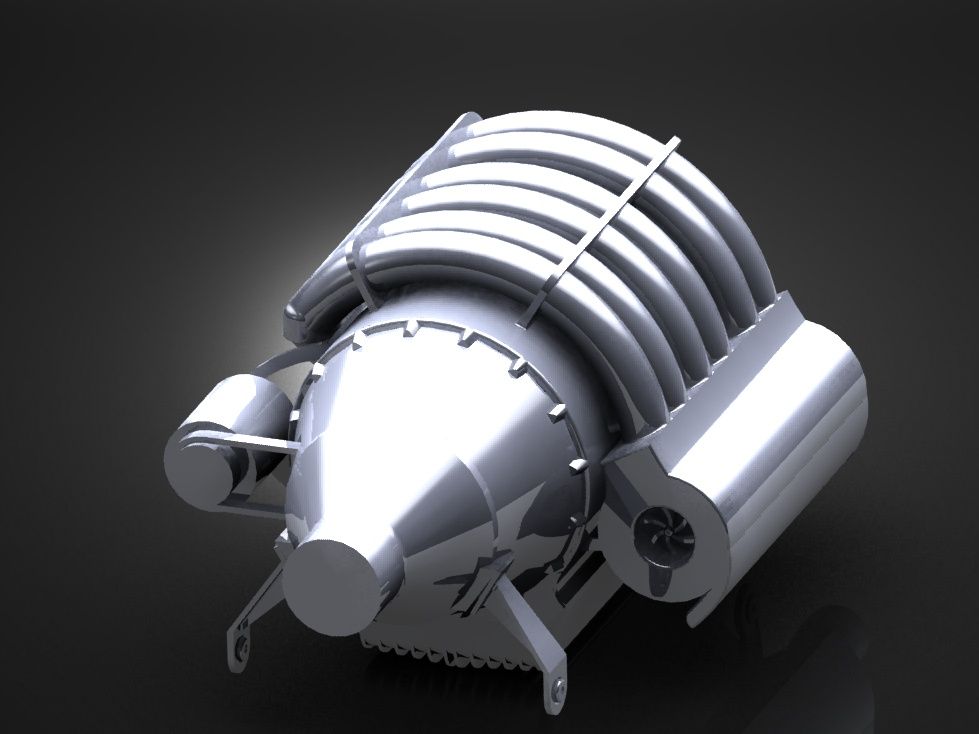

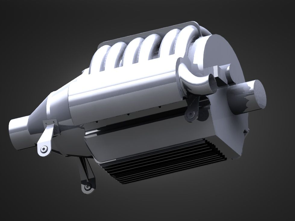

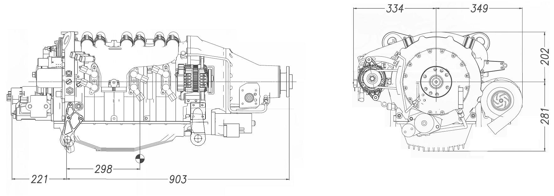

У меня вопрос по указанным в начале двигателям! Кто как относиться к роторно поршневым моторам?
http://www.mistral-engines.com/
автомобильным Мазда и их конверсия?

Чертежей его я не видел, однако сам думал частенько в этом направлении и, когда увидел эту инфу в сети, решил просчитать подобную схему - результат получился не плохой, а главное - не смертельны отказы, выигрыш же сулит не малый из-за малой площади крыла и, как следствие - малом индукривном сопротивлении на больших скоростях, потому сама идея подкупает и серьёзно думаю о её реализации в 2х-местном варианте.
Тут проблема слегка в другом - в таком аппарате не возможно применение классической схемы НВ с вертикальными и горизонтальными шарнирами, поскольку угол взмаха лопасти в случае попадания в турбулентный поток будет весьма значительный и возможно разрушение лопасти, в данном проекте нужно использовать совершенно новые технологии, которыми самодельщик, увы, не располагает и позволить себе не в состоянии.
К тому же крыло сильно экранирует несущий винт, что потребует увеличения его диаметра и значительного увеличения мощности мотора.

Как вам роторно поршневые?
