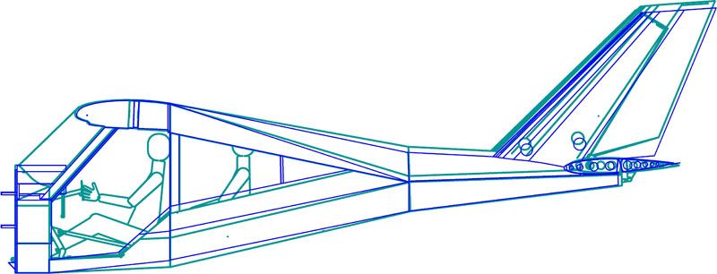

Интересует как ведет себя самолет и т.д., какие доработки и изменения появились во втором экземпляре?
Как ведет себя - отлично на видео видно. По ощущениям - приятный верхнепланчик. Устойчивый такой...
Изменения и доработки:
в том же вертикальном размере - больше места по вертикали в салоне;
заужен мидель;
более комфортные задние места;
другое шасси;
кессонные баки;
щелевые закрылки (с вынесенной осью);
местами - потоньше обшивка;
новые профили для лонжеронов крыла;
приборы - в базе телевизор;
другие двигатели;
и еще КУЧА изменений.
Для примера - прилагаю картинку, контуры самолетов. Синий - старый (готовые 2 борта), зеленый - новый (строятся). Объем изменений виден...
Если кратко - изменения по 2-м направлениям: технологичность пр-ва и потребительские качества.
