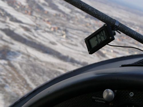

А-а-а, вот Вы про что... Не, вверху стойки V-образные - это сталь, роаспорочки. Но ими и моторамой все и ограничивается по трубкам в фюзеляже.
А внизу - это управление, штурвальная колонка, тоже сталь на этих двух бортах. А вот на след. серии управление уже дюралевое - облегчение от этого большое выходит.
Да нет, конечно. Так можно дойти до того, что в Як-е 52-м обрешетка фонаря кабины мешает...
Наоборот, в Як-е обрешетка даже используется для уточнения пространственного положения самолета при заходе и виражах.
Так и здесь, в-принципе стойки не мешают, да еще и могут быть использованы. Плюс за них удобно браться рукой, когда в кабину садишься.
Так что, обни сплошные плюсы! 🙂
А еще на них можно метеолокатор укрепить, с поворотным раструбом, типа как на Ту-шке... Если, конечно, он с ним взлетит... 🙂
Или более прагматично - кронштейн с GPS-ом. Кстати, так делали, весьма...
Илли термометр темп. воздуха в ресивере. 😉
