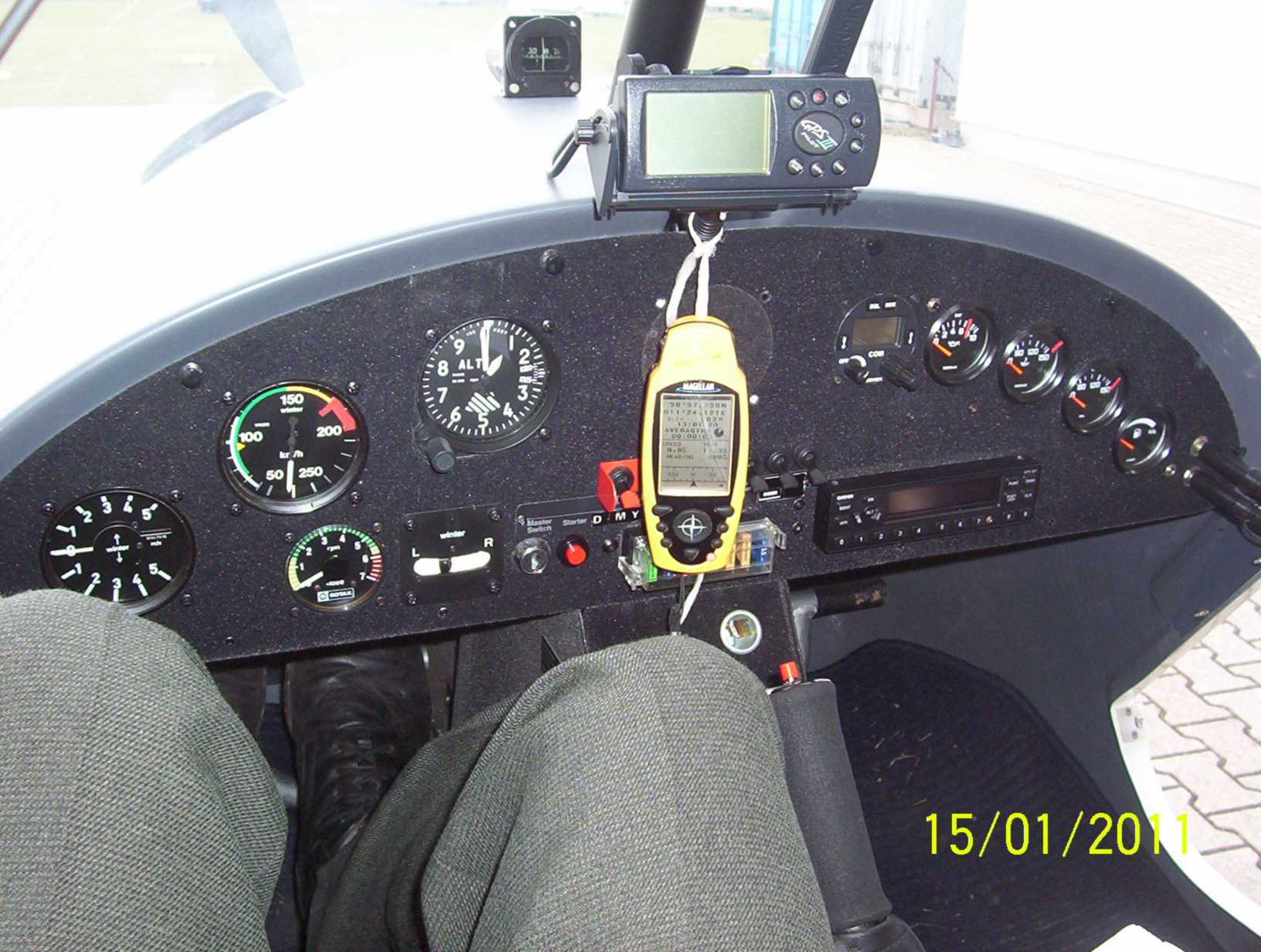

Набрали 2500 футов и я опустил шторку. Вид панели приборов:
Alex_520
Сменил аватарку - ушёл в малую авиацию
И с таким вот комплектом приборов на двоих вы ещё и в облака собираетесь лезть?
Чкалов тут явно "отдыхает" :IMHO
Потому как он ТАКИМИ глупостями не занимался...

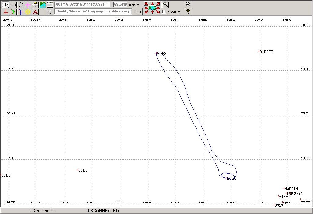

Верхний GPS и компас я не использовал, потому что не хотел смотреть в окно. Цель полета - аэродром S[ch246]mmerda EDBS на удалении 30км. Особой термики не было, так что по дороге было скучновато. Лететь по навигатору и VFR  приборам не очень интересно, скажу прямо, скучно. Иллюзий почти не было, смотреть на достопримечательности я не мог. Иногда появлялось легкое головокружение, но оно абсолютно не мешало.  Я развлекался тем что рассказывал инструктору зачем мне понадобился этот эксперимент. Ощущение в точности соответствовало симуляторному, управление же было гораздо удобнее. Прошел над EDBS с отклонением от метки 12 метров. Решили развернуться по приборам и идти назад. Координированный разворот я специально заложил крутой, не знаю какой был крен, но GPS потом показал радиус разворота 400 м. Странно было то что после разворота выросла скорость, но не упала высота, хоть обороты я не прибавлял. Градусов на 10 был перекрут, исправил. Во время поворота чувствовал головокружение, но оно не мешало. Обратно все прошло тоже без приключений. Вышел на связь с РП Веймара, пока разговаривал - накопился небольшой крен. Исправил. В итоге более получаса полета по GPS+VFR приборам. Дальше поднял шторку. Был некоторый шок когда я вдруг увидел что я действительно лечу. Приземлялся с этим испугом. Так как заканчивать не хотелось, еще покрутили конвейер 3 раза.
Налет  GPS+VFR на симуляторе у меня 2 часа, но этого опыта хватило, чтобы абсолютно без стресса пролететь по GPS+VFR приборам в ПМУ.
Вот маршрут полета:

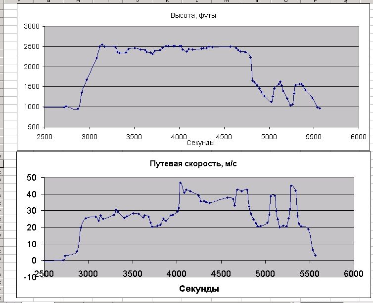

Я старался поддерживать высоту 2500 футов, приборную скорость 140 км/ч. навигатор записывал путевую скорость, отсюда отклонения. Вот данные:

Отклонения до 200 футов высоты в горизонте по приборам - это как по-вашему, хорошо? По нашему - это 60 м.
На высоте полёта в 2500 футов (750 м) - по нормативам даже на "троечку" не тянет. На гораздо более скоростном аппарате.
А в авиации "тройка" - оценка незачётная...
Это так, для информации...
