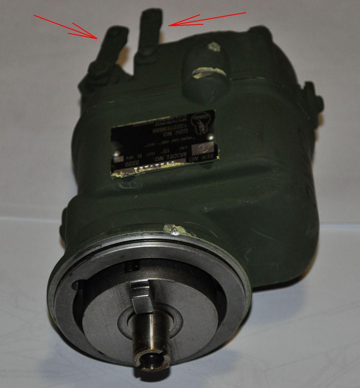

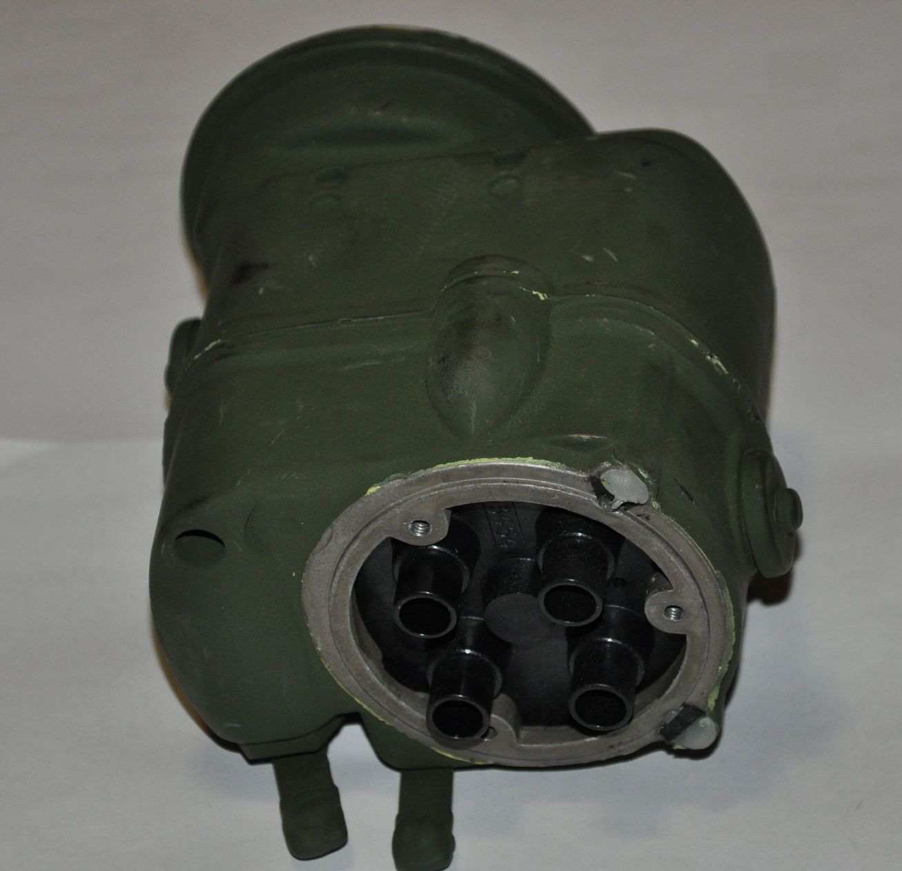

Продается авиационное магнето Slick 2220. Оригинально расчитанно под 2 цилиндра, но ничем не отличается от 4-х цилиндрового (4220) кроме как крышкой закрывающая распределитель (на фото отсутствует, в наличии) и перемычкой которая блокирует работу двух цилиндров, снимается за 5 мин.
Цена 150 баксов плюс пересылка, магнето новое.

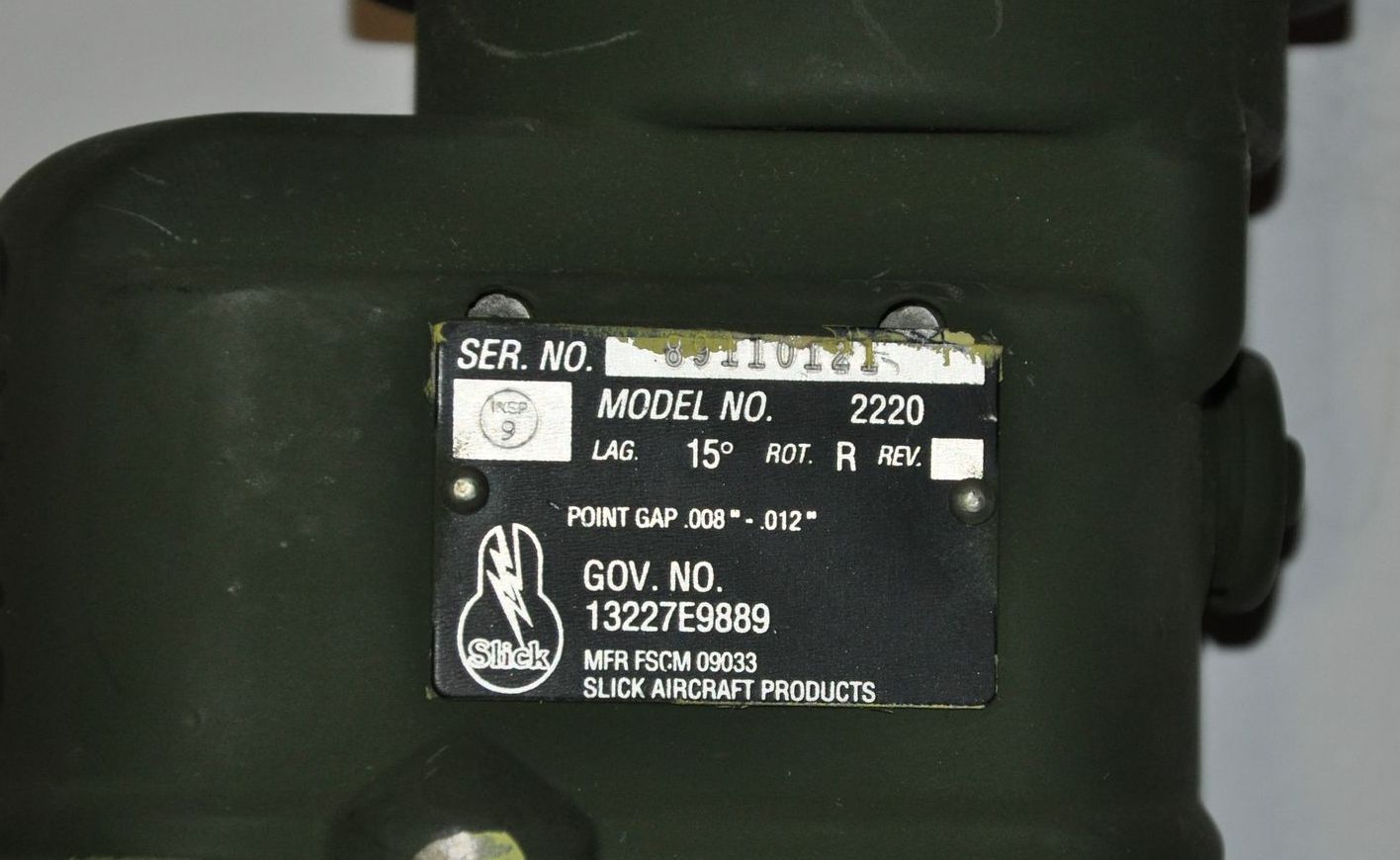

А какое у него направление вращения ?

А что за выводы вот эти ?
    114 КБ · Просмотры: 161
Справа прикрученна к корпусу, слева по видимо выключение зажигания...
[highlight]03.03.2010 Дополнение[/highlight], вывод слева есть вывод конденсатора, так называемый p-lead, его заземление выключает зажигание.
