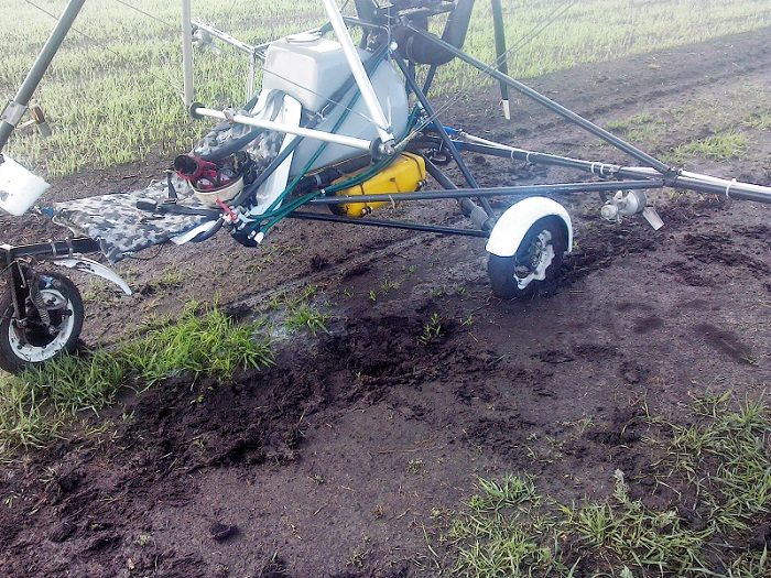

  Вот вчерашний случай на АХР. Четвертый вылет за утро. Вторая клетка. Дельталёт с 503м. Штиль, у земли еле заметные подвижки воздуха с частой сменой направления. После продолжительных дождей жирный чернозём раскис до киселя. Работал с асфальтной дороги, с долётом около двух км. Клетка интересной геометрической формы, и половина клетки  имеет весьма заметный уклон. Начинаю работать с длинной и прямой части поля челночным методом. После разворота попадаю в "муляку". Вроде немного стало тянуть воздух от этого края. Перехожу на другую сторону поля, захожу на гон, с громыханием и стуками обороты падают до 3000. Отворачиваю на межклеточную дорогу, грязища вижу страшная, отключаю зажигание, гашу скорость до упора в подкос. После касания дельт успел остановится до того, как грязь залепила подкрылки и заклинила колёса. С местом сильно повезло. С другой стороны поля яр с лесом и проводами - полный мрак. Попробовал покрутить за винт - проворачивается вроде бы с нормальным усилием, но с жалобными скрипами и иными посторонними звуками. Вентилятор "турбинки" и ремень целые и вращаются.
Самое обидное, что это был седьмой вылет дельталёта после покупки.
