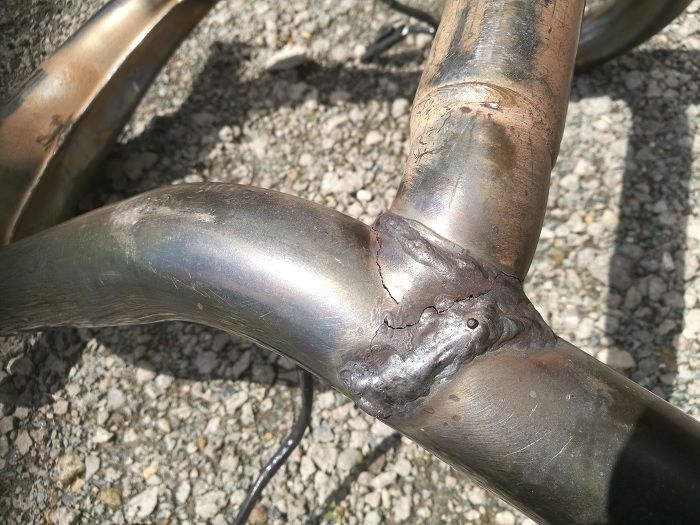

Возвращаюсь к теме выхлопа . На днях обнаружились трещины в сварных швах перемычки между выпускными патрубками. Причину выяснили быстро - глушитель на оборотах от 4000 до 5000 вибрировал вверх-вниз в аплитуде около 15-18 мм, т.к. висел только на головках. Сделал кронштейн и всё успокоилось, вверху закрепил двумя болтами М6 к корпусу редуктора (место там много). Получилось немного не эстетично - сварной рукоблудный, но можно сделать аккуратнее, если до сварки задней заглушки изнутри вставить болтики из нержавейки (а лучше заклёпки), либо крепить к картеру. Фотку прилагаю. Учитесь на чужих ошибках  [smiley=embarassed.gif] .

Продолжаю разговор по креплению глушителя моей конструкции (фото выше) - кронштейн из нержавейки 1,25мм в два слоя сломало через 15-20 минут полёта. Сделал из двух пластин по 2,5мм - через 30 минут полёта переломились вертикальные  щёчки и опять лопнули сварные швы на выпускных патрубках (заводская перемычка впереди). Вчера и сегодня облётывал кронштейн в виде двух ножек, закрепил их на выходные трубки из глушителя , вверху так же на корпус редуктора . 2,5 часа пока полёт нормальный. Похоже в глушаке создаются очень сильные резонансные ударные волны и его калбасит неподетски. Фотки сделаю выложу.

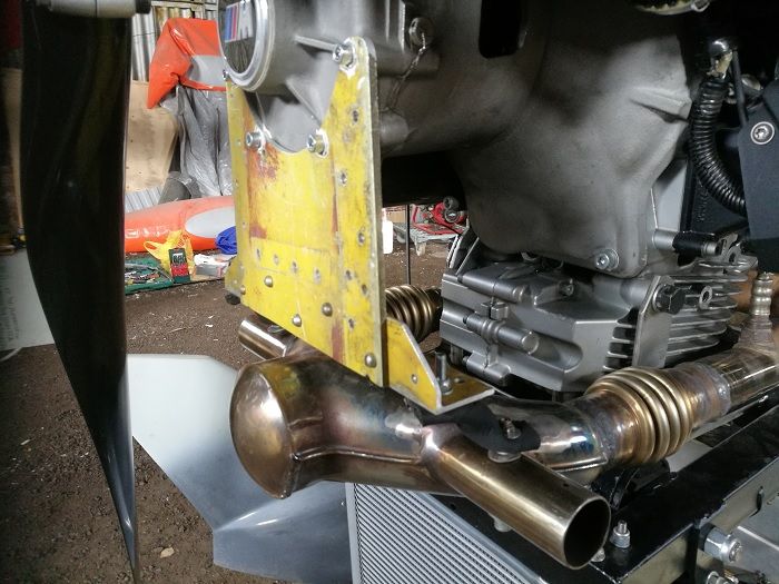

Вот такой пока необтёсанный вариант, левая нога слегка выгнута около стартера и поэтому связана с правой , заодно изгибы зафиксированы и разгружены. Чтобы уйти на крепление хомутом нужно чтобы цилиндрическая банка была длинной около 80 мм (померил) и крепление на корпусе редуктора на четыре болта.

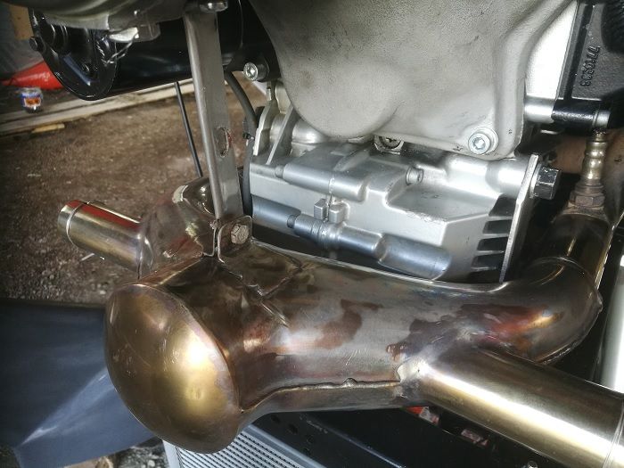

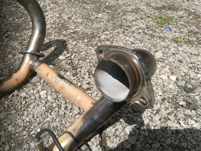

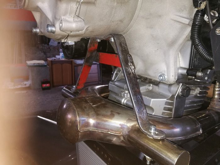

Ну что, други мои... - пишу отчёт об испытаниях и  о проделанной работе. Вспомнить страшно. С кронштейном на фото выше отлетал 7 часов , думал "Всё, успокоилась конструкция". Рано обрадовался - на восьмом часу полёта порвало в хлам сварные швы и трубы в месте соединения с перемычкой. Мало того, оторвало кольцо на патрубке (которое в головку вставляется) . Две фотки(№2 и №3) сразу после демонтажа. Пипец какой-то , я в шоке ещё две недели ходил. Руки опустились. Но помог знакомый байкер - познакомил с хорошим сварным и как результат третья фотка. Вварили гофру из нержавейки (без верхнего слоя) от ВАЗовской модели. Выпускной патрубок удлинился на 65мм. Статтягу пока не мерил, но обороты остались теже (на взлётном режиме). Глушак-резонатор закрепил к новому кронштейну через резиновый армированный шланг с двух сторон. Конструкция получилась не для выставки (фотка №4), но 4 часа уже отлетала. На оборотах от 3000 до 4000 резонансные колебания глушителя примерно 2мм (вверх-вних), на остальных режимах всё спокойно. Следим дальше.
