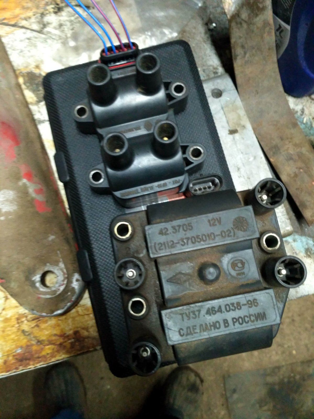

Ветка про BMB в низ опустилась . У меня эбу январь индивидуальные катушки выкинул. Поставил модуль ваз 2110 . Думаю поставить от логана он легче и меньше на половину . Не могу найти распиновку на модуль логана , может кто подскажет .

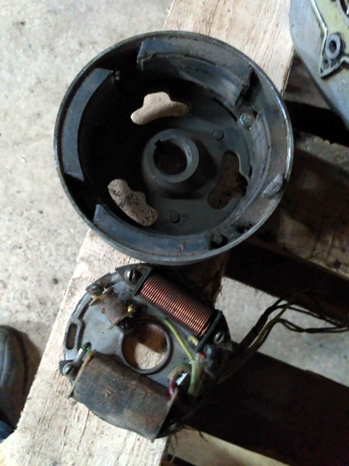

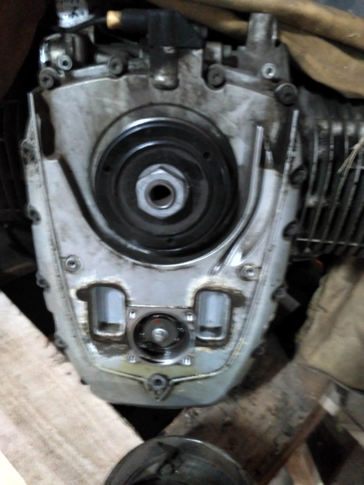

Ещё есть мысль в место родного генератора поставить бурановский . Убрать шкив с коленвала на его место пристроить бурановский .
