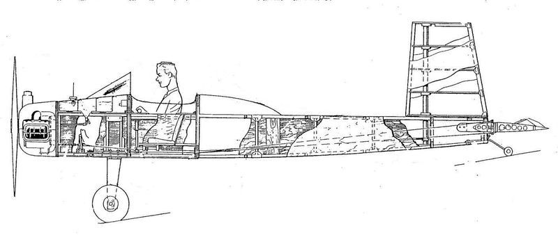

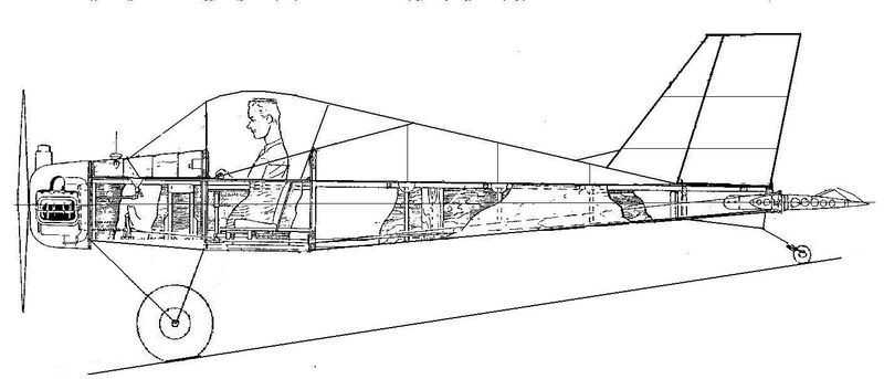

У VP-2 кабина узковата, 1м., а по крылу в чертежах все есть, просмотри заодно и по VP-1, изменений мало в конструкции, а  такой дизайн не нравится? ;)

Извените что вчера не ответил у меня часовой пояс другой время Московское поздно уже было. Да не плохо придумано, интересно это набросок или строили такой? Да я разабрался сейчас с чертежами есть там действительно всё. Лонжерон цельный. Как только на нём летать в двоём? управление ведь нельзя смещать на чертежах оно поцентру. А впринципе чем больше времени смотриш на чертежи тем больше понимаеш. Посоветуйте с чего начинать постройку с крыла или фюзеляжа?

Я изучал данный самолет очень долго, если делать крыло по чертежам, то единственное что нужно сделать дополнительно это фанерная обшивка до середины крыла, доказанно что полотно там работает плохо. Гдето у меня есть статья по данному вопросу, найду выложу.
По двигателю поищи воздушник от транспортера, самое то.
Летать вдвоем на нем можно, на уровне попы место хватит ;) Ну а плечи в открытой кабине поместятся ;D
