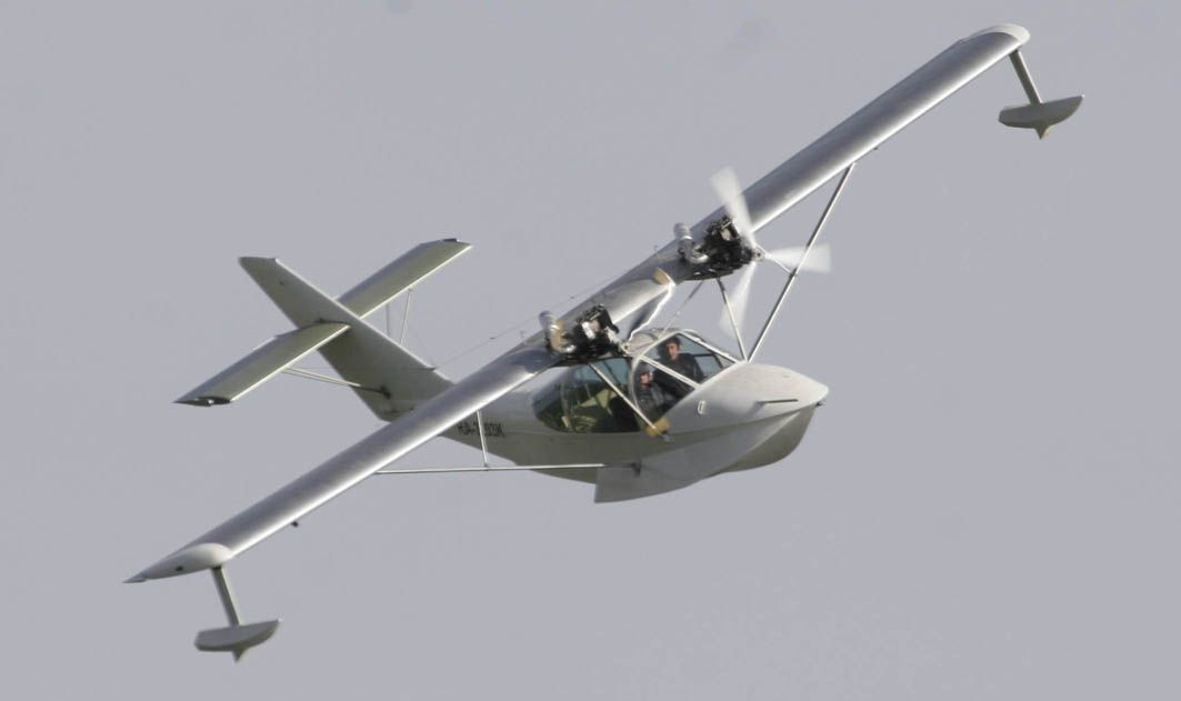

Для Buddu  Вот так поступили мои знакомые. Они сделали були и этой небольшой модернизацией добавили водоизмещение лодке. А ник моего знакомого на этом форуме AlexDHawk он топистартер этой ветки.http://www.reaa.ru/cgi-bin/yabb/YaBB.pl?num=1223090509
    26 КБ · Просмотры: 113

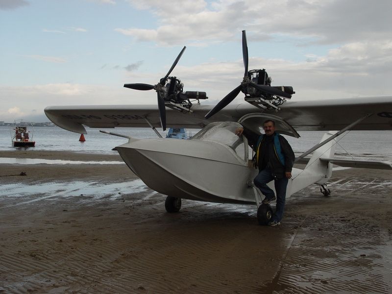

Есть ли смысл удлинить лодку? Если да, то как оптимальнее с минимумом переделок
Вот клон ЧЕ-22, Пеликан 3А. Нос удлинен на 40см. Ни каких сложностей.
http://www.reaa.ru/yabbfiles/Attachments/sized__DSC00014.JPG
    64,4 КБ · Просмотры: 102
Поплавки тож добавили...
Ну и как это отразилось на ЛТХ?
Нет сложностей на этапе выклейки корпуса в матрице!
А приклеивать нос готовому самолёту-это просто испортить лодку. К тому же, Б.В.Чернов кой-чего понимает в гидродинамике гидропланов,и если он после многолетних экспериментов, счёл ИМЕЮЩИЙСЯ нос лодки достаточным для обеспечения пректной мореходности,значит его достаточно! Если владельцу с-та недостаточно его мореходных качеств,то надобно продать свой самолёт Че-25 ,и подыскать другой (СК-12 либо Грумман Гуз)  😉
