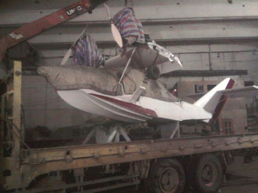

Собрался восстанавливать Че-25
Они сделали були и этой небольшой модернизацией добавили водоизмещение лодке.
У нашей есть були "от производителя". Сомнения не в водоизмещении. Сомнения в устойчивости на воде.

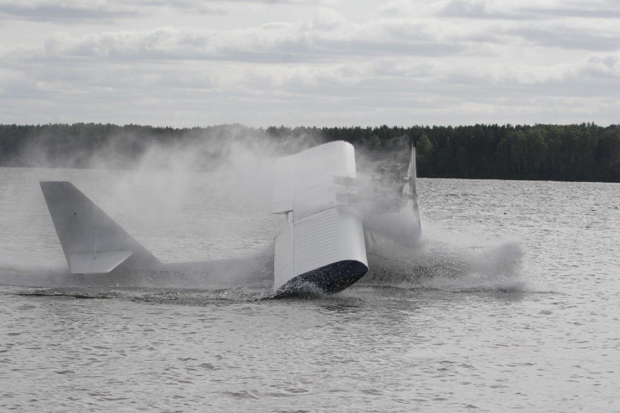

Конкретно на этой птичке (Кефис) вылетал самостоятельно 🙁классные были времена), були волшебная штука, при выходе на редан брызги нет вообще, что бы самолет поставить на ровное крыло не надо изголятся со всякими циркулями и прочими извращениями, достаточно просто активно отработать РУС по крену.

"Отрезвление" и "просветление" приходит гораздо позже... Постепенно... Вместе с налётом часов... Вместе с приобретаемым опытом... Вместе с опытом полётов на других амфибиях. В том числе и на тех, которые за 7-12 млн...
;D ;D ;D, ага после 3 го барса,в разы трезвей становишься без привычки, когда самолет скачет и брыкается как необъезжаная лошадь. Я наверное до конца жизни буду помнить этот взлет подводной лодки, когда сидел и думал полоская попу в речной водичке, пока левый двигатель пытался прокрутить залитый водой винт "мама родная и наху.....  я сюда залез.
    128,3 КБ · Просмотры: 163
Судя по фото у вас Че-22,а не 25.Соответственно озаботится креплением глушителей следовало Юнгерову,а не Чернову.
В случае такого подхвата воды,лучше сразу газ сбросить,и начать по новой.
для kibas  В каком месте разрезали и раздвигали в длину нос лодки с какого шпангоута??? Задаю этот вопрос для понимания, как правильно следуя вашим рекомендациям удлиннять нос. Поделитесь пожалуйста своим опытом, раз Вы первопроходец в этой модернизации!
С длинным носом такого уже нет.
Алексей 2 катал меня на своем Корвете с джабиру у него действительн такого нет, самолет почти без брызги на редан выскакивает

Вот получил сегодня по почте как раз про "чешку"...
Здравствуйте, Alex
Подсмотрел ваш разговор с ....... о Че-22.
В моей жизни тоже был этап знакомства с этим аэропланом. Старый хозяин от него быстро отказался. Он его купил, чтобы зарабатывать на "покатушках" на Телецком озере на Алтае. Но что - то у них не пошло. Самолет вместо трех мог поднять только одного пассажира, и то не всякого веса. Смонтированная на подкосах центропланная часть крыла, очень быстро теряла жесткость и начинала "играть" При отказе одного ротакса у пилота не хватило педали, чтобы удержать с-т от разворота, и он выключил второй двигатель, посадил на озеро. Когда мы ее получили, то доработали, в сторону "ухудшения" или, точнее упрощения. Выбросили центроплан и оба двигателя. На киле самолета установили жесткий пилон, на котором смонтировали Ротакс-912 и к нему же пристыковали консоли При облете выяснилось, что на рулении одна плоскость прижимается к воде и не желает " отлипать", не давая разогнать самолет. Установили "акульи плавники" , которые ставят ее на ровный киль с началом руления. От шасси мы тоже отказались, превратив его в чистую лодку. Самолетик хорошо разгонялся и взлетал. Показал вполне приемлемые для прогулочного маневренные характеристики. Но при разгоне скорости свыше 135 км\ч. начинался бафтинг руля направления. Ограничили ему скорость до 120.С винтом изменяемого в полете шага получился неплохой учебный гидроплан. И все таки мы его продали без сожаления, налетав на нем около 50 часов. Очень хлопотно без колес спускать на воду и поднимать на слип. Но это не главное. У него очень хлипкий фюзеляж, и, продавая его , нового владельца предупредили, что корпуса хватит в лучшем случае еще на один сезон. Он его взял из за крыла, винта и нового двигателя. Если Вам это интересно, то на моей страничке есть клип под названием "Ежик- птица гордая" Это про первые полеты на переделанной Че-22...
