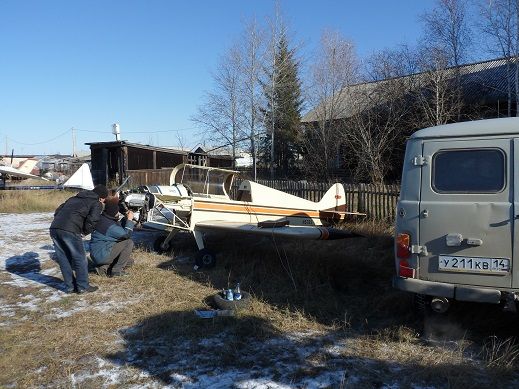

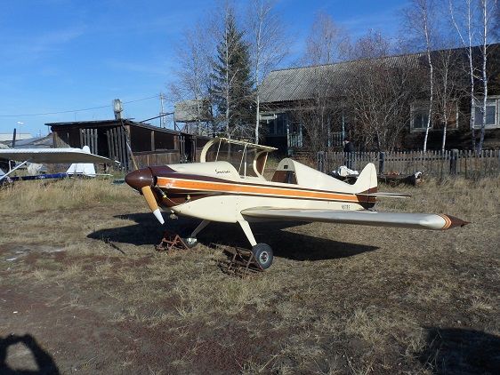

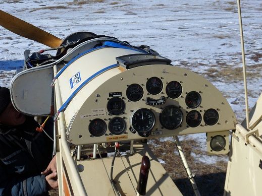

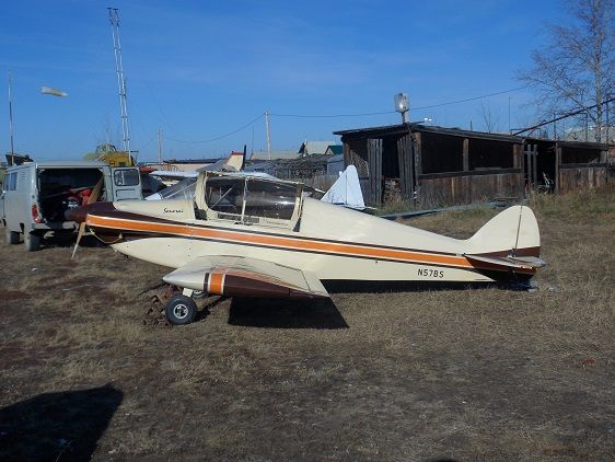

  На фото самолет 2
    53,4 КБ · Просмотры: 177
    51 КБ · Просмотры: 173
    5,6 КБ · Просмотры: 143

Ответ #8 - 23.12.10 :: 19:04:21 Жалоба! | Отметить & Цитировать | Цитировать  Стоит этот самолет у меня гараже. Облазил я его. В переднюю кабину нормальный русский не влезет, облит тоооолстым слоем краски ,уже вся полопалась,ферма фезюляжа у моторамы треснута, а сверху закрашена. Хорошо ржавчина полезла, а то бы не увидели. Тросы тяг РН не  законтрены . Двигатель покрутил ,компресии вообще нет,видать все позаржавело внутри. И. Т. Д.  Как самолет выбирали? видать только по фото
Про второй нелетный, С тех пор много воды утекло, я на его двигалеле откапиталином 90 часов налетал.( Поставил на Скайрейнжер)И с самолетом занимались,
У меня друг пытался выкупить этот самолет (первый), но ему отказали, сказали что хозяин боится что на нем кто то разобьется, т.к. были прецеденты.
Что то изменилось ?
