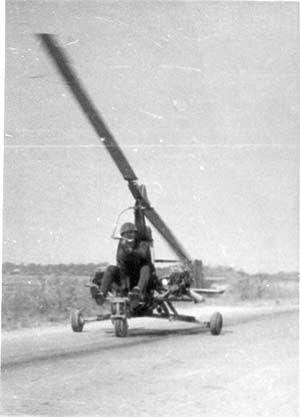

Первый раз использовали соосно два винта на автожире.
Не было места для размещения 4-х моторов от мотоцикла поэтому расположили их друг за другом.
Эффект был, на вторых винтах значительно увеличили шаг.
Суммарно всё дало эффект было достаточно тяги на четырёх двигателях от "Восхода". Соосные винты в нашем случае использовались чисто по причине компоновки, но ни в коем случае не по причине получения большей тяги.  Фото старое. Кстати колёса с этого автожира потом перешли на Х-сы Дмитриева.
Не помните на сколько увеличивали шаг и какую тягу с 4 "Восходов" сняли?
Тягу какую сняли не помню, а шаг кажется процентов на 30.
Эксперименты на стенде дали хороший результат при заключении винтов в кольцо.
Но делать не стали, боролись за вес.
