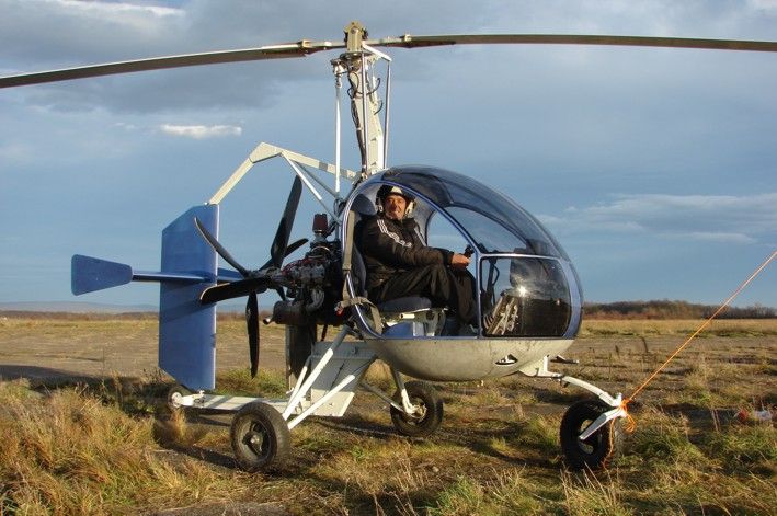

Переношу свой вопрос с этой ветки сюда.
Итак попалась мне в интернете интересная конструкция:
righter o-45 45л.с. его младший брат имеет подобную конструкцию и 15л.с. НО не имеет двух винтов.
Вопрос почему использована подобная конструкция?
Забыл уточнить - устанавливался на радиоуправляемом дроне-мишени килограмов 45 весил.
Это сделано,скорее всего,чтобы получить максимально большую тягу на старте,при ограниченном диаметре винта безредукторной ВМУ. Чтоб обеспечить мин. длину разбега.
Глаза боятся - руки делают 😉

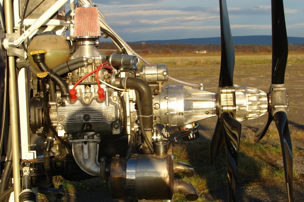

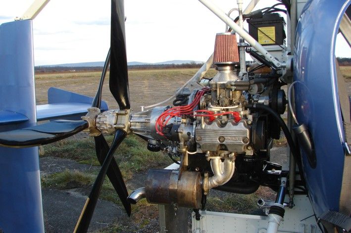

"Установив мощный двигатель, мы получили на балансирном управлении сильный  реактивный момент, что повлекло за собой появлении второй конструкции мотодельтаплана, на этот раз с соосным редуктором. Хочу отметить, что авторские права на него по праву принадлежат Ивану Васильевичу Солодкому. В процессе эволюции редуктора и в борьбе за его ресурс, надежность, стабильность он приобрел масляный электрический насос, циркуляционную смазку, масляный радиатор, фильтр, систему контроля температуры, давления масла, датчик стружки.
6-летний опыт эксплуатации на «химии» повлек за собой бесценный опыт, а наработка 450 часов повлияла на выбор силовой установки для автожира. Ею стал «Субару» EJ-22 с соосной схемой винтов.
... Повышение тяги за счет силовой установки с соосными винтами противоположного вращения получим  примерно 20%, уйдет реактивный момент. Предыдущим опытом на дельте проверено. "
Валерий Кульпинский, Черновцы.
Крылья. Новости Легкой Авиации №11-12-2010

"Установив мощный двигатель, мы получили на балансирном управлении сильныйреактивный момент, что повлекло за собой появлении второй конструкции мотодельтаплана, на этот раз с соосным редуктором.
Здравствуйте! Имел счастье видеть эту конструкцию.Вес редукторов и винтов в которой(около 40к.г.) приближается к весу половины двигателя. И прирост тяги тоже видел на ЕА-82 - 105л.с. целых 270к.г.(к примеру на Ж-13вв 85л.с. с винтом1.86 снимали 265к.г.)А как просто выставляется шаг на переднем винте ! Зато шум этот агрегат создает знатный,сложно с чем-то спутать.Особенно понравилась  лыжа с зади( клепанный дюралевый профиль) ,использовалась для опоры аппарата при создании положения положительного тангажа телеги 15-20град.для затекания масла в задний редуктор! Короче ТУ-95 просто отдыхает!Я конечно снимаю шляпу перед конструктором,но для меня остается загадкой цель применения данной конструкции с точки зрения целесообразности?Добавлю имею достаточно налета на мощных моторах (за 100л.с.)и проблему реактивного момента неощущаю.
