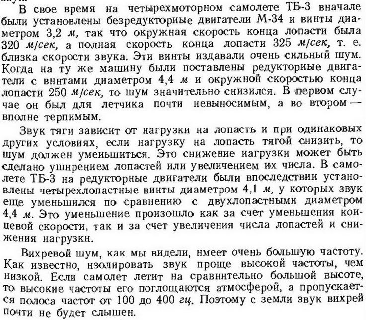

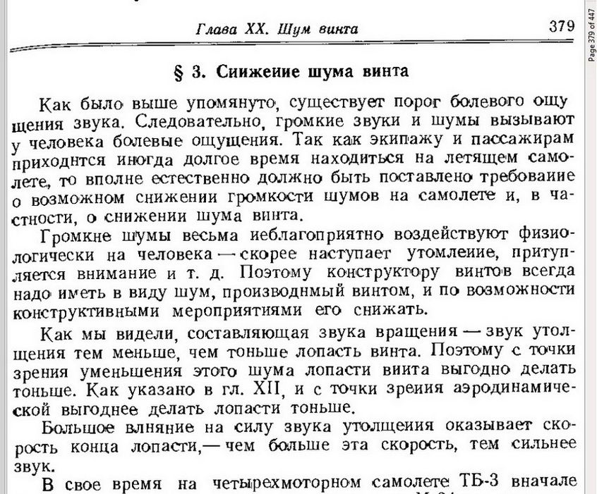

специально настраивают моторы на разные обороты, и устанавливают соответствующий разный шаг винтов, чтобы уйти от резонансов.
=Богдана СУЗУКИ Ж13 генерит максимальную тягу с малым шумом
если первый винт трёхлопастной а второй 2-лопастной имеет шаг побольше (пару градусов )...
