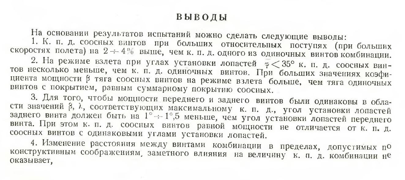

Труды ЦАГИ , Соосные винты - всё подробно выставлено
Тут следует различать частный, автолюбительский случай дифференциала, с общим случаем, дифференциала как механизма (здорового человека). Подробности как обычно, в Интернете при помощи Яндекса.
ЦАГИ проводили эксперименты и выяснили при каких условиях соосные винты имеют максимальный КПД .

ИЗ тех же трудов ЦАГИ есть оптимальное расстояние между винтами и тяга там не падает , шаг винтов отличается на 1.5 -2 градуса и гребут по полной .

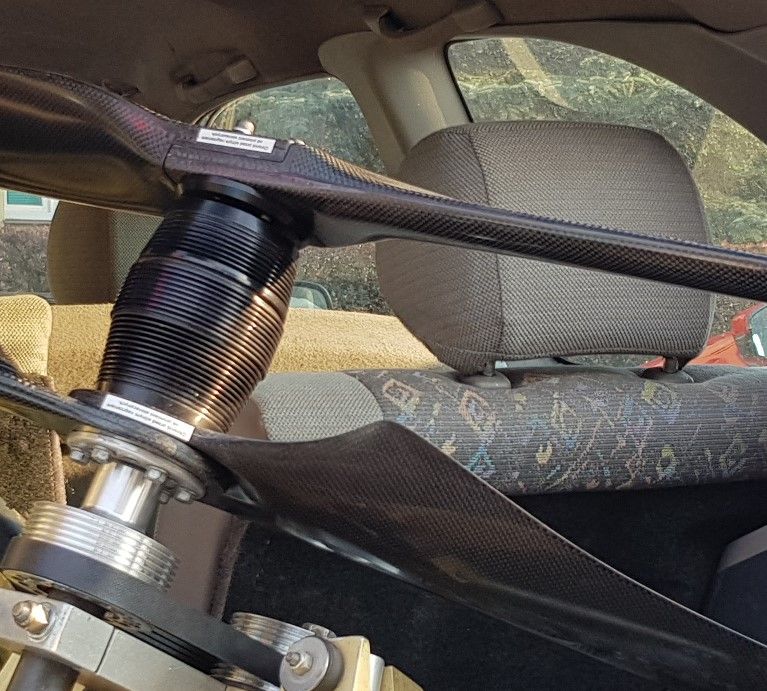

-наш скромный опыт (для мощностей 15,20 и 70 лс ) показывает,
что "навар" около 30% при подобном весе...
=у заднего винта (скорость потока увеличена !) поступ ставим больше
=ускорение на разбеге и скороподьёмность явно больше.
(полёты на КАСПЭРВИНГ).
Вы сравниваете соосный из двух трехлопастных с одиночным трехлопастным, при не оптимальном диаметре и оборотах. А нужно сравнивать с одиночным тоже шестилопастным. Т.е. нужно сравнивать винты с равным количеством одинаковых лопастей. Тогда можно получить выигрыш -2%, как по теории. Вам уже указывали, что при относительном кпд одиночного 70-72%, у Вашего соосного не может быть - 100%.
Единственное преимущество соосника - обнуление крутящего момента от двигателя. Но стоит ли из-за этого увеличивать вдвое стоимость редуктора и винтов -вопрос.

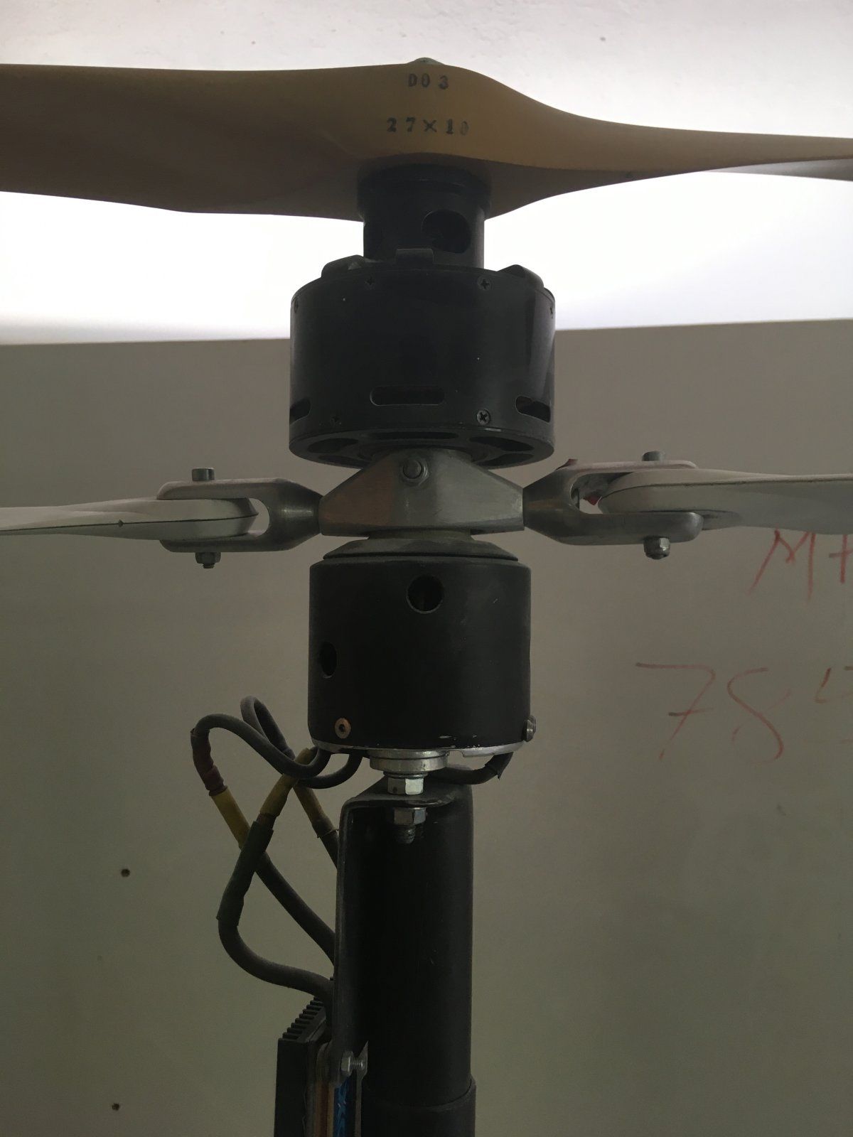

=3-лопастной луганский,1,7 м (подобран под редуктор 2:1) =180 кГ,
=3 + 2 -этого-же типа, у заднего шаг увеличен на пару градусов=235 кГ.
-"идеального винта" мы в глаза не видели,
но соосный вариант видится намного лучше одинарного...
дополнительная стоимость заднего винта окупится в бенцине,
вес всей ВМУ не вырастет а и слух поправится=явно тише и спокойнее !

В тех опытах ЦАГИ не испытывались винты с углом установки лопастей менее 20 град.
Для каждой мощности двигателя, оборотов, диаметра, скорости, есть оптимальный винт по крутке и коэффициенту заполнения (отношения площади всех лопастей к ометаемой), с максимальным кпд для этого режима. Когда диаметр зажат, а мощности много, ставят четырех-шести лопастные широкие винты (см. на аэролодках). На самолете на большой максимальной скорости может быть выгоднее двухлопастной с минимальным заполнением, а для тяги на месте надо уже 3-4 таких лопастей.
Если у Вас пятилопастной соосный выдавал 235 кг, то пятилопастной с теми же лопастями, но одиночный может выдать на 2% меньше. А сравнивать пятилопастной и трехлопастной на одном режиме - неправильно. Возможную тягу винта на месте легко прикинуть по формуле Жуковского со степенью 2/3 и максимальным кпд=0,7-0,74.

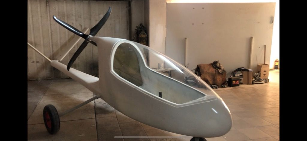

-Богдан втюхался в постройку мотопланера на соосных винтах
и после "приключений" с аккумуляторами вернулся к ТОРНАДО 280...

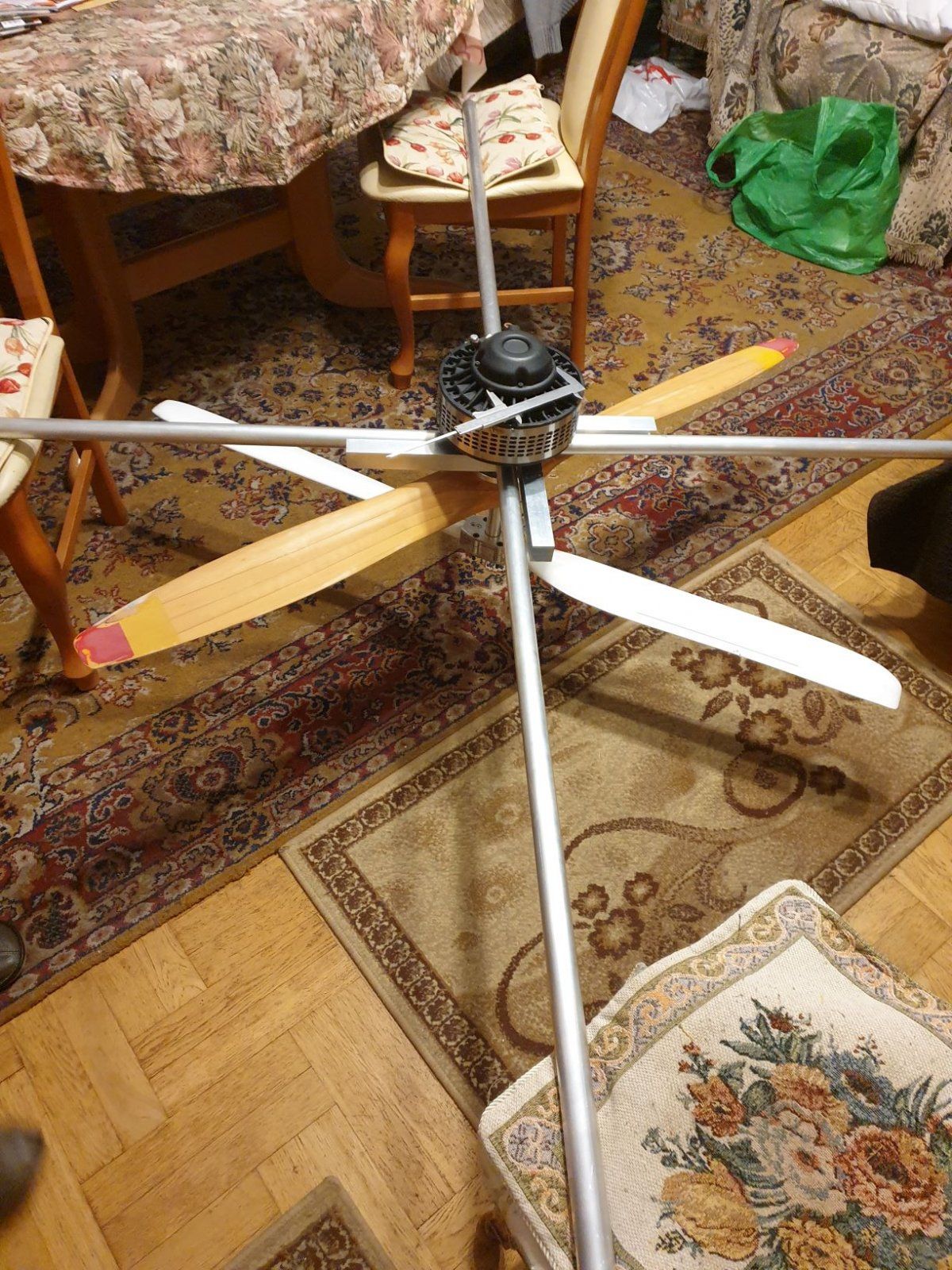

-а я никак не собирусь замерить соосники для платформы Хиллера.
