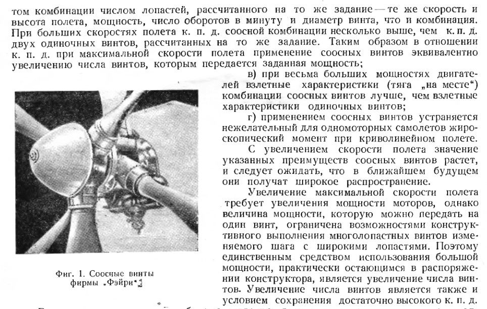

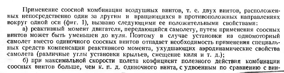

преимущества соосных винтов - из опыта ЦАГИ .
    78,3 КБ · Просмотры: 345
    166,5 КБ · Просмотры: 349

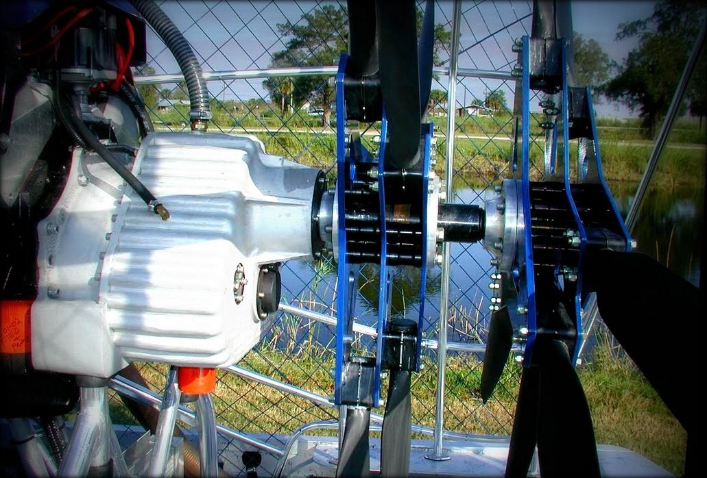

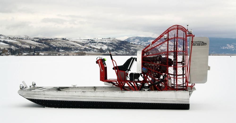

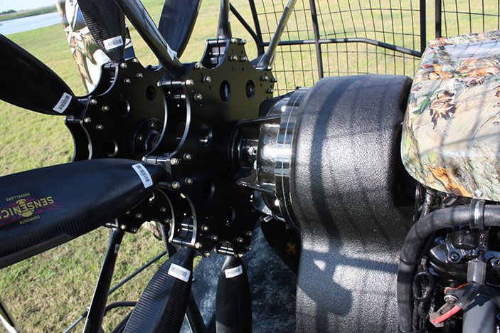

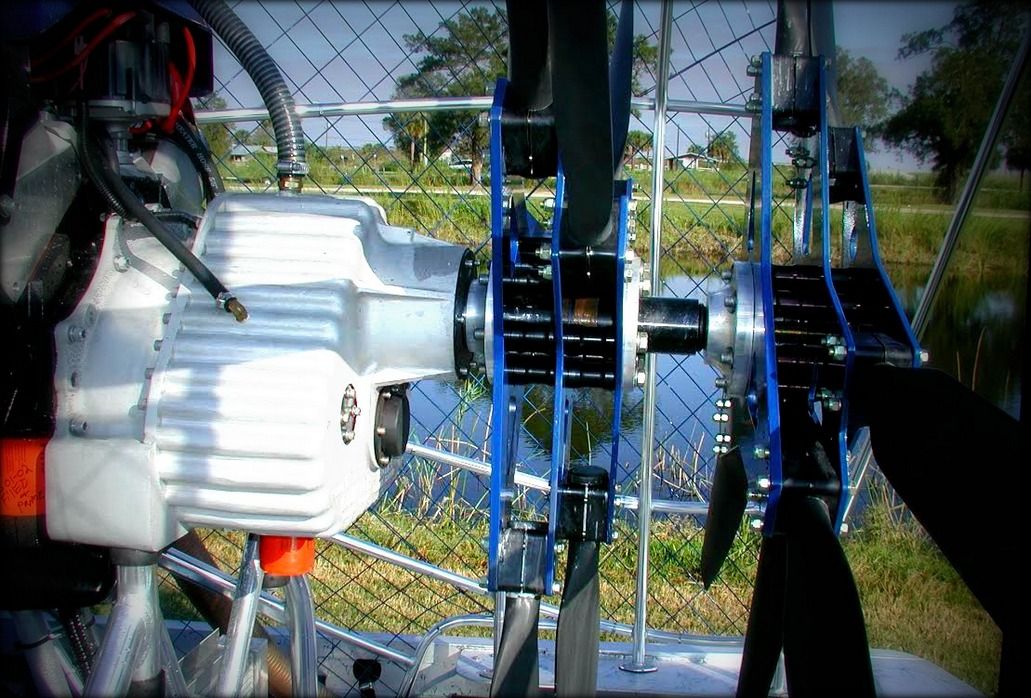

А у нас кто-нибудь выпускает соосные редукторы ?
Выпускают у нас на планете ЗЕМЛЯ в USA . Кулибины у нашего лучшего друга (в ближайшем будущем )  ТРАМПА  - стараются до слёз .
  Ахтунг - недорогой и технологичный вариант крепления дюжины лопастей на ступицу пропеллера .
    154,5 КБ · Просмотры: 309
    67 КБ · Просмотры: 323
    93,6 КБ · Просмотры: 290
