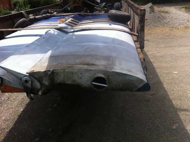

Можно легко понять главную причину путевой неустойчивости современных дельталётов с тяжёлыми двигателями, если взять фото из ответа 85 в этой теме. Это удобная для анализа фотография нового дельталёта Николая. Дельталёт заснят в полётном положении.
Если на этой фотографии провести вертикальную линию через точку подвески, то даже без всяких подсчётов статмоментов невооружённым взглядом видно насколько неустойчива эта тележка.
Сравните обтекаемые потоком площади расположенные впереди центра тяжести и позади него. Тележка напоминает флюгер поставленный наоборот.
Теперь представьте, что происходит с этим флюгером в случае отклонения относительно потока.
Я не понимаю, почему проводятся интересные доработки, выполняется море работы по совершенствованию конструкции, но не устраняются главные опасные факторы?
Вовеич
Летал с моста в речку.
А на вашей тележке как проходит вертикальная линия?

Хорошего вида сбоку не нашёл. Из того что есть, примерно скомпоновал фото одной из стареньких тачек в полётном положении.
Мотор лёгкий двухтактный, телега недлинная, обтекатель небольшой. Соотношение площадей получше, чем у Николая.
Хотя, честно говоря, я считаю, что аэродинамическая стабилизация, и управление нужны на все тележки дельталётов.
