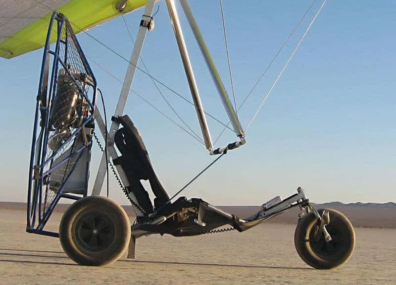

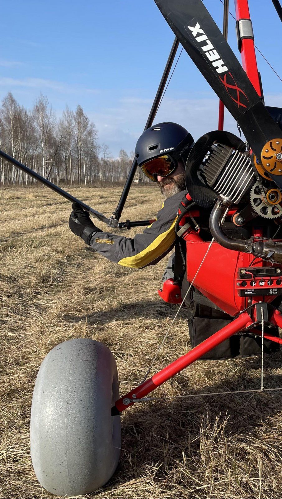

Если у тележки пневматики низкого давления, то механическая амортизация ей не нужна. Можно делать жёсткую вантовую схему. Для одно ( полутора ) местной тележки это хороший вариант.
Здесь, вероятно, есть доля шутки...
Однако, это чистая практика.
Идея конструкции с амортизаторами только в виде колес большого диаметра с низким давлением имеет два главных преимущества, перед конструкцией с подрессоренной подвеской.
1. Минимальная масса конструкции обеспечивает быстрое торможение и низкую скорость пробега на приземлении. Время воздействия неровностей на конструкцию минимизируются. То же и со взлетом.
2. Любая эффективная конструкция шасси ( подвески ), для аппарата, имеющего массу порядка 200 кг. будет составлять 7-10% ( включая вес колес ). Эффективность поглощения энергии от неровностей посредством амортизаторов, зависит от соотношения подрессоренной ( "колясочка" с пассажиром, крылом мотором и топливом ) и не подрессоренной ( колеса, рычаги подвески и корпус амортизатора ) масс. В этом смысле, очень выгодно, амортизатор расположить как можно ближе к точке соприкосновения с грунтом. Пневматик низкого давления, относительно большого диаметра - идеальное решение. Его соотношение к массе аппарата будет в 2-3 раза выше по эффективности энергопоглощения.
Такую одноместную тележку, когда-то эксплуатировали на Таймыре. Конструкция была вантовой. Колеса сделаны из камер колес самолета АН-2. В качестве дисков, использовались алюминиевые миски, приваренные к точным ступицам.
Тележка была лёгкая ( порядка 40 кг весом ). Хорошо показала себя на тундровых кочках.
Обычно, взлетала на третьей кочке. 🙂
Поддержу предыдущего оратора - пневматик низкого давления ничего не весит и амортизирует исправно.

Вероятно, оптимальным решением амортизации для bush_трайка окажутся бигфут\колеса + рессорная подвеска задних колес {вместо вантовой} ?

Высота стандартной авиационной кочки = 16 см. Горизонтальный тросик шасси, обычно проходит выше. При наличии обтекателя, и трава ему не страшна.
Рессора весит в несколько раз больше, чем трубка шасси основного колеса. При хорошем пневматике она избыточна. Сэкономленный вес лучше "перенести" на переднюю вилку или обтекатель.

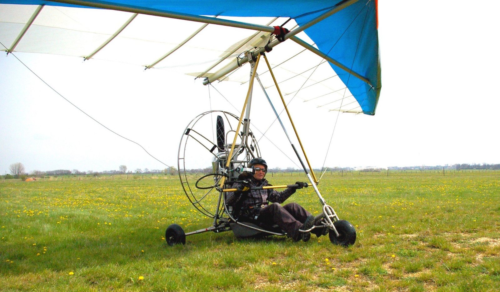

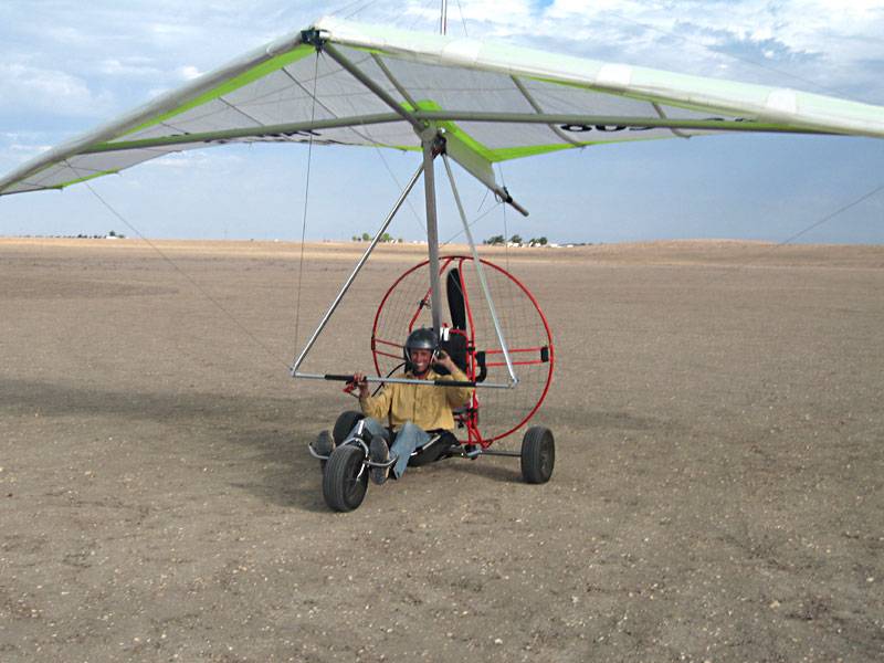

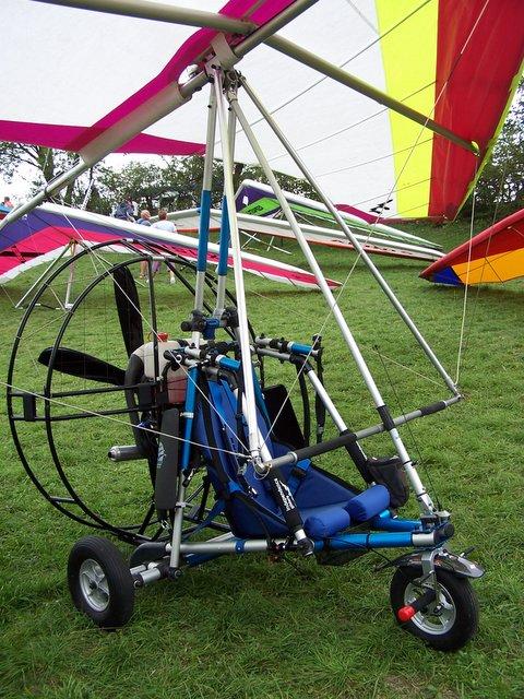

Присмотритесь к конструкциям Air Création (Skypper, GT, Racer)

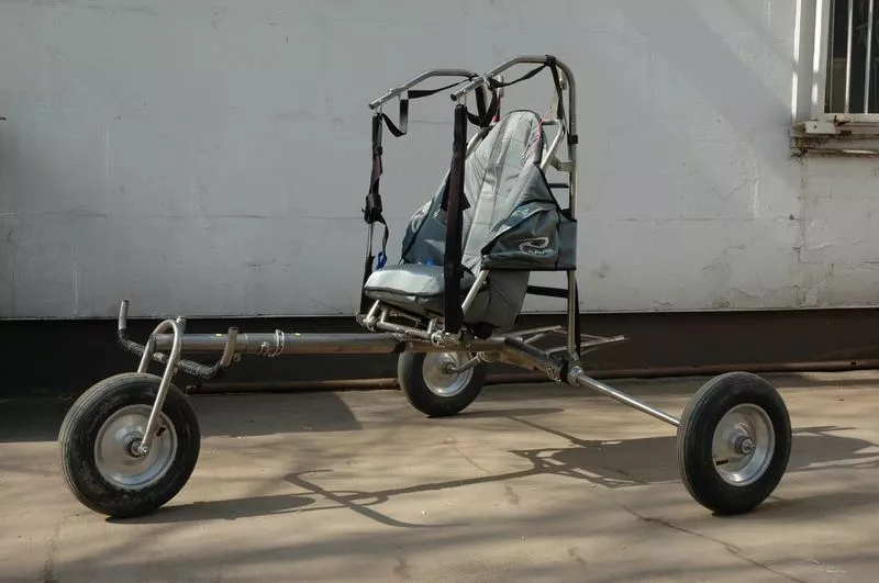

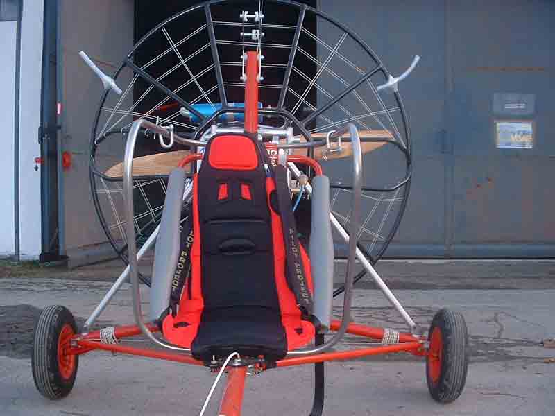

По поводу использования рессор на трайке. Парапланерная фирма ПарААвис, давным давно успешно выпускает тележки с логопериодической, титановой рессорой. В сочетании с колесами диаметром 400 мм , не плохо, на мой взгляд.
По поводу использования рессор на трайке. Парапланерная фирма ПарААвис, давным давно успешно выпускает тележки с логопериодической, титановой рессорой. В сочетании с колесами диаметром 400 мм , не плохо, на мой взгляд. Посмотреть вложение 567311Посмотреть вложение 567312
Ок > рад за паралетунов, но каким...макарычем энти трайки можно под дельталет приспособить ?

Забавные конструктивы из серии: как поженить лисапед с моторной лодкою🙃
Весьма сомнительна функциональность + прочность оных > ограждение для дельталета = лишнее аэродинамич. затенение ВВ...
