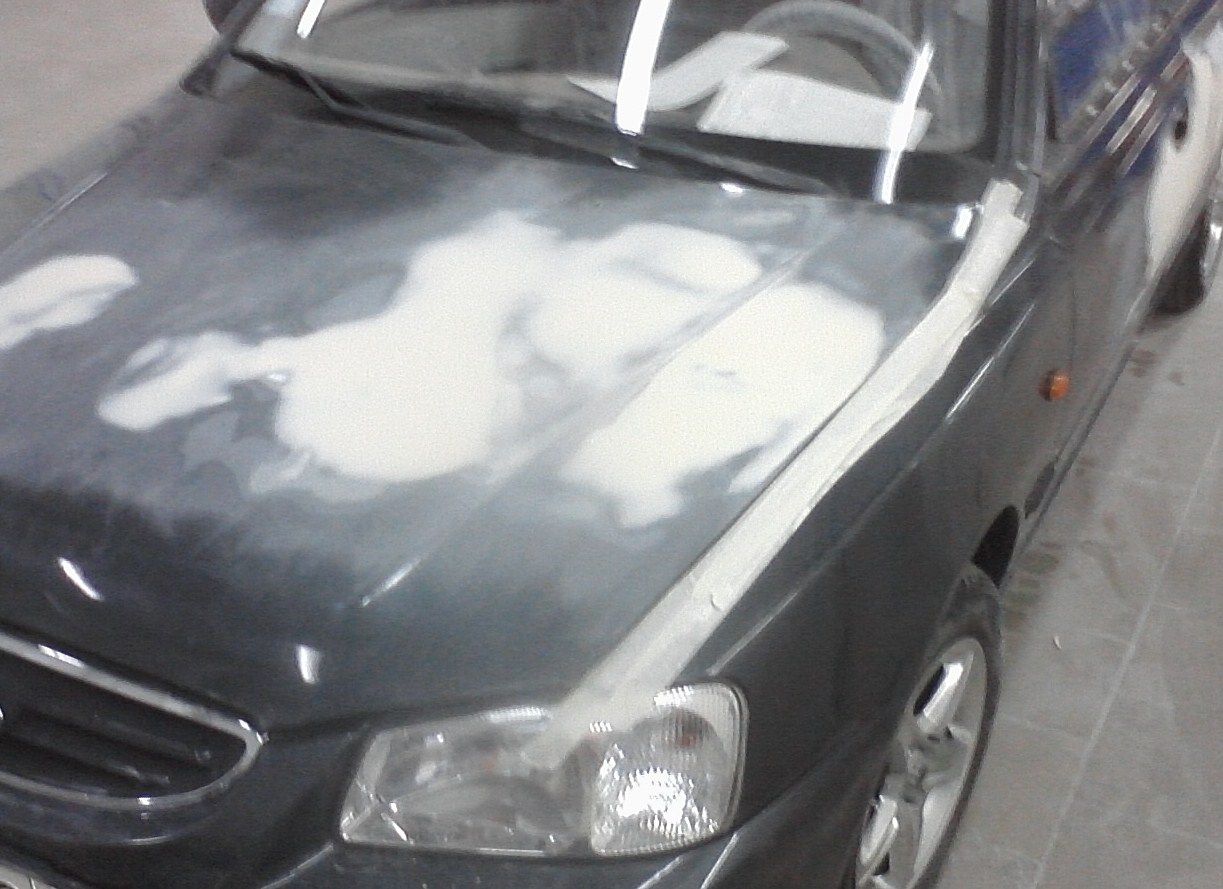

Добрый день уважаемые форумчане.
Хочу представить Вам свой опыт по лакокрасочным работам как по сталь так и по дюрале-алюминию.
Смогу помочь с советом как добиться правильного и долговечного покрытия по поверхности.
Как наносить краску на дюраль с помощь кислотного грунта.
Смогу подготовить фото репортаж, и видео.
Смогу организовать отправку материалов для подготовки и покраски (конечно если кому нужно, например если кто из сельской местности или на окраинах).
Сам по профессии авто маляр, работаю в элитном автосервисе связанные по ремонту иномарок. Тем самым материала могу предоставить много работы каждый день завались.
Пишите заказывайте, отвечу как письмом так и фото материалом.

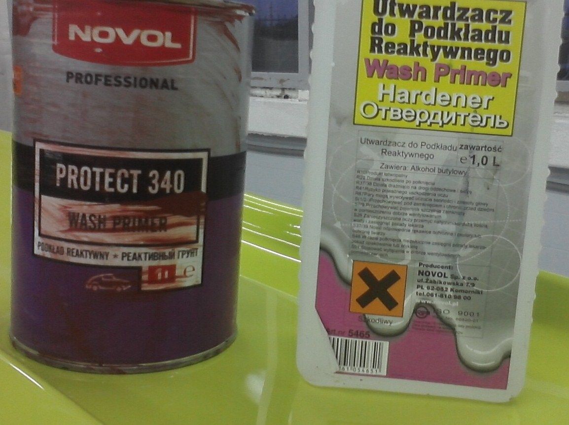

Кислотный-реактивный грунт, наноситься на чистый метал или дюраль тонким слоем для создании адгезии для базового грунта.

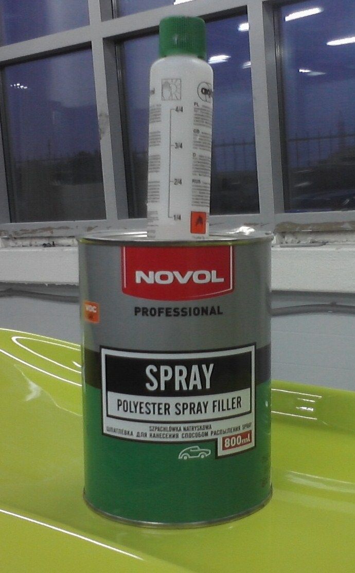

Жидкая шпаклевка, обалденное средство для доводки стекло пластиковых деталей, либо больших площадей.

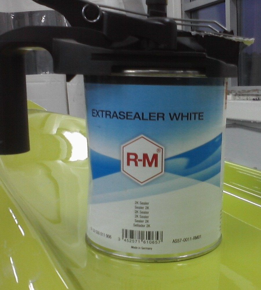

Грунт используемый для покраски методом мокрый по мокрому, т.е. если деталь новая или выведена до идеал то можно воспользоваться этим грунтом для сохранения времени. Наносится тонким слоем, следом на него через 10 мин. наносится база.

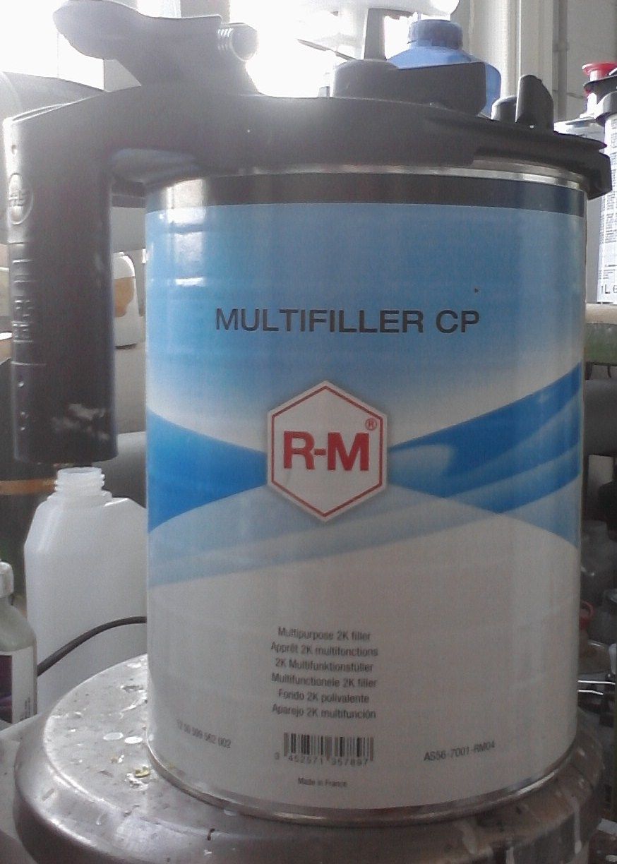

Грунт-доводчик поразаполняющий, используется если на детали имеются следы коррозии, на шпаклевке малые не ровности и д.р. дефекты, наносится толстым слоем после вышкуривается для базы.
