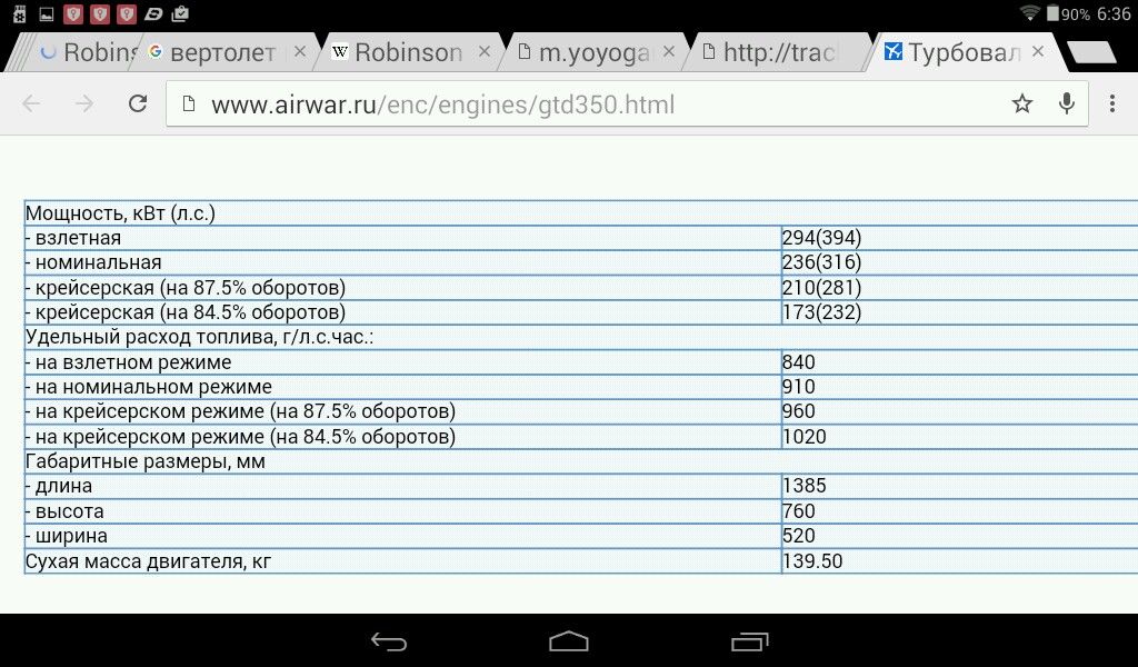

. Вес ГТД-350 ... расход 365 г/лсч,
От куда такая информация?
Тут пишут, что расход на крейсерских режимах находится в
интервале от 0,96 до 1,020  кг/л.с.*час.
http://www.airwar.ru/enc/engines/gtd350.html

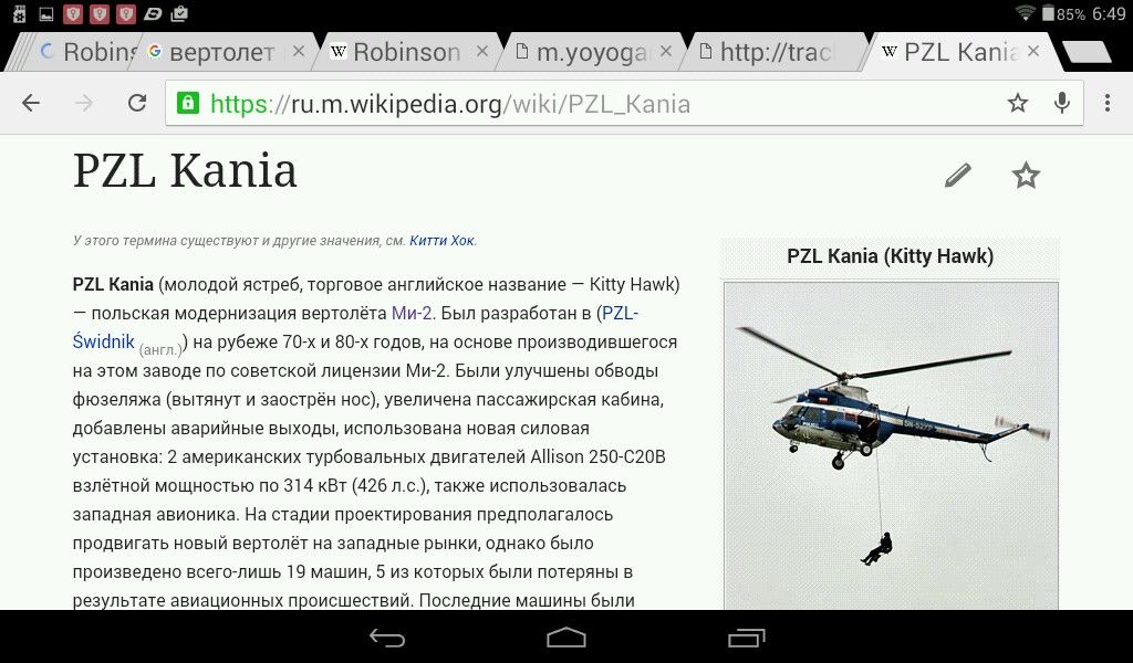

Кстати вот:-   http://www.youtube.com/watch?v=zStDVbhefWs&feature=youtube_gdata_player
Были и такие варианта:- https://ru.m.wikipedia.org/wiki/PZL_Kania
От куда такая информация? Тут пишут, что расход на крейсерских режимах находится в интервале от 0,96 до 1,020кг/л.с.*час. http://www.airwar.ru/enc/engines/gtd350.html
данные из книги "Турбовальный двигатель ГТД-350" Е.И.Никитин, стр.18, таблица 2
Да и сами судите - при расходе около 1 кг/лсч - за час полета Ми-2 "вылетит в трубу" до 600-700кг керосина, а реально Ми-2 "жрет" под 300

В мировой практике уже был пример замены устаревших советских моторчиков на новые иностранные.
PZL Kania ( на базе Ми-2) .
Поставили Американские моторчики и аппарат стал лететь в примерно в полтора раза дальше.
На 600 литрах керосина Ми-2 летел примерно 580 км,
а PZL Kania - уже примерно 850 км.
